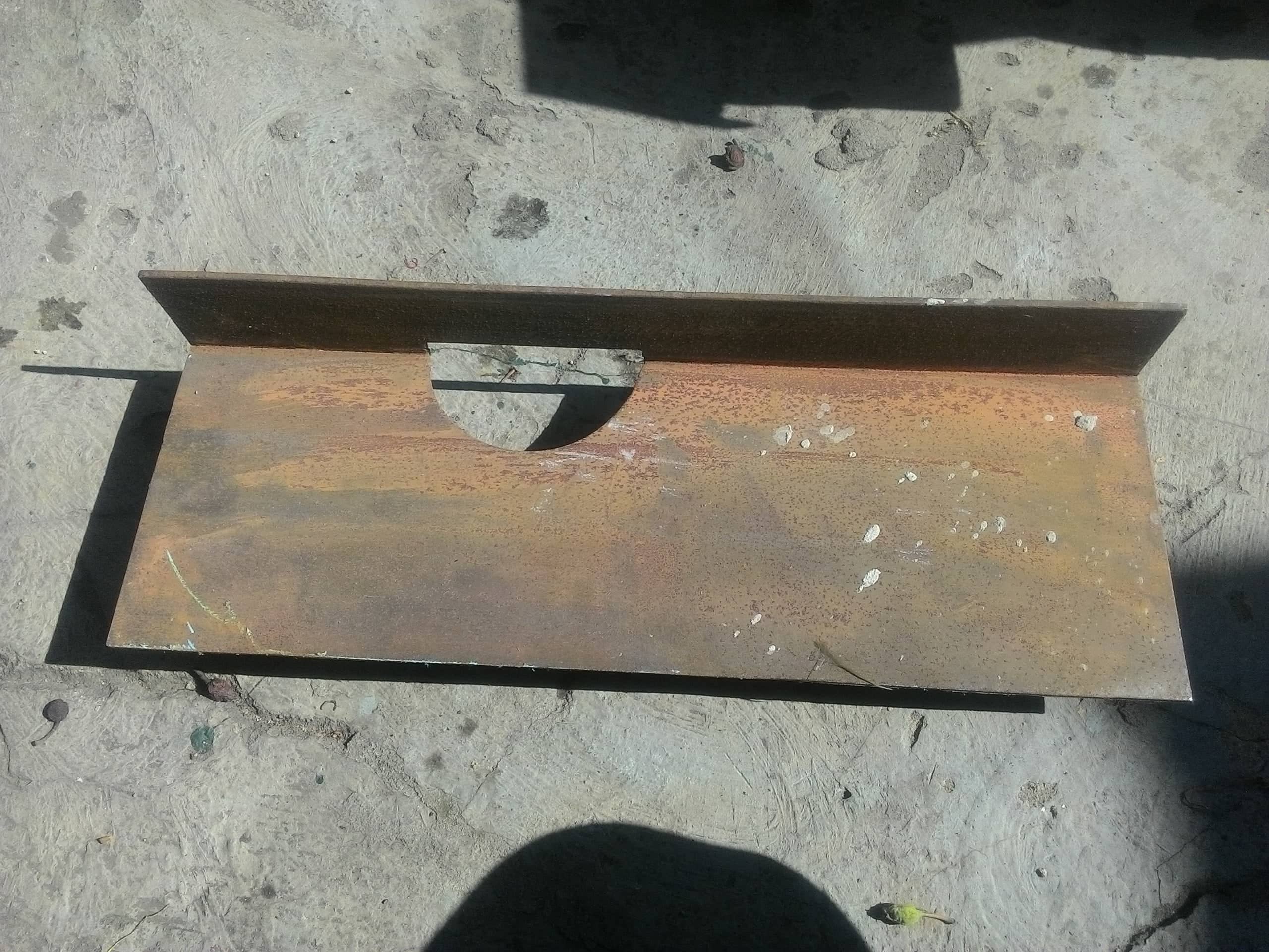

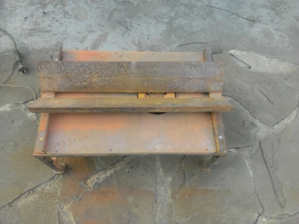

Представляю вам на обозрение станок из УШМ. Интерскол мощность честно не помню а вот под диск 230 диаметр. Год тестировал полет нормальный.

Хоть бы один .....дал оценку....может есть мысль как улучшить.
mazatrucker74rus
Добавлено:
Ср 13 Сентябрь 2017, 21:18
Пока авторитетные мастера помалкивают, позволю себе ремарку . Я тоже чашкой делал фаски, но вручную . Вот взгляни на другой подход .
Обрати внимание на чистоту кромок , а так же на их ширину . Ты в станине должен заложить возможность регулировки ширины фаски , и пилить турбинкой должно быть выгодней, чем сносить ВЕСЬ материал чашкой . А если еще промпылесос сможешь приладить - вообще сможешь под заказ производить.

Вот вторая станина для обработки ложка у кирпича. А по высоте регулируется в первом варианте с помощью простых шайб а во втором гайками. Думаю как теперь соорудить такой малый станочек но с подачей воды. Фаски конечно после обработки чашкой еще довожу в ручную шкуркой. Хочу приобрести вот такой станок для финишной обработки.

Я бы добавил пылезащиту болгарки,кирпичной пылью пескоструит ламели коллектора и щетки. Использую кусок капроновой колготки на забор воздуха.
Второй вариант станка подойдет для Гжельского кирпича.
