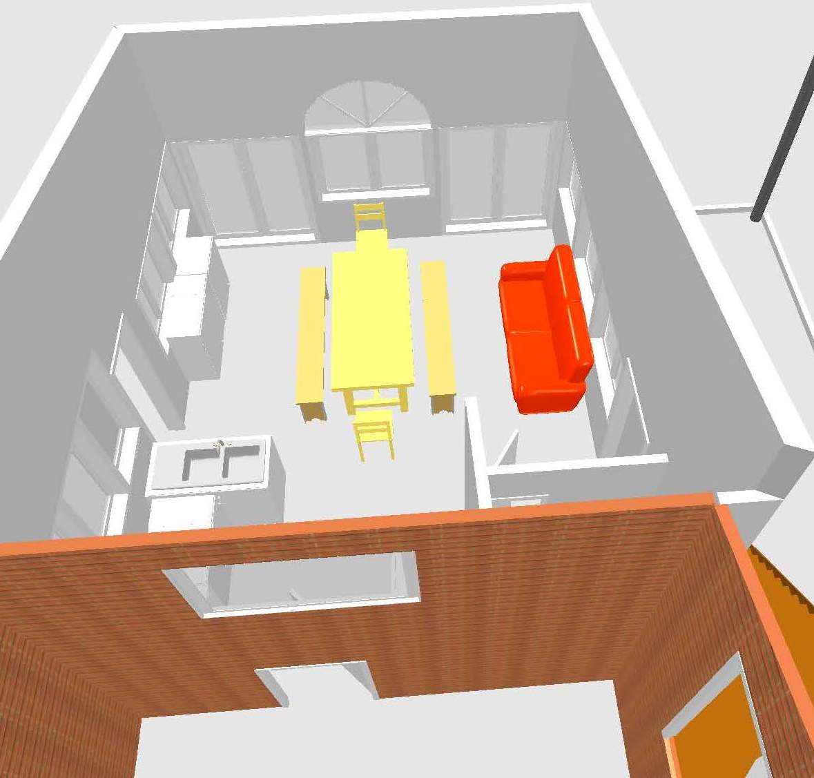

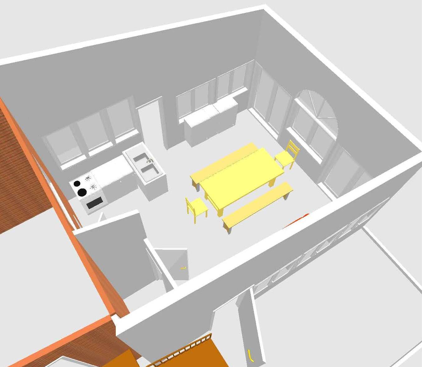

Чт 21 Сентябрь 2017, 11:50
изначально пристройка планировалась как летняя без отопления, поэтому место под печку/камин абсолютно не предусмотрено, но маме "очень нужно поставить туда печку" - электро-нагреватели не вариант... понимаю, что ставить её туда некуда, но маме нужно - значит будем искать варианты... эта печка уже есть и есть к-т сендвича на 5м, большие затраты сделать не смогу - керамический дымоход эт хорошо, но ужасно дорого... на верх сразу поднять из того места, которое планировалось не получится - деревянные окна и пластиковая дверь... на угол сразу тоже не получится - деревянное окно в пол...
фото смогу сделать в выходные, схемы прилагаю - может посоветуете где её воткнуть - отговорить маму не вариант...
думали ставить на место шкафчиков под двумя окошками и выводить на угол - спасибо, разъяснили что так нельзя - отпадает
на место холодильника не думаю что хорошо - низкий вход в подвал и газовая плита на баллонах напротив
по центру и трубу напрямую вверх ч/з крышу - тогда труба выходит на окна второго этажа, а поднимать её выше второго этажа тоже не вариант - растяжки цеплять не к чему
вообщем понятно что все плохо... может действительно под двумя окошками, где планировали печку ставить, поставить кирпичную лежанку не выше 85см с низкой топкой и выводом трубы ч/з стенку на улицу, или тоже плохой вариант?

Игорь 2
Сообщения: 1006
Добавлено:
Пт 22 Сентябрь 2017, 21:13
Вопрос риторический, можно не отвечать: нахрена печка в этот аквариум? Думаете тепло будет? ))) У Вас там теплопотери по окнам - мама не горюй. Вы ещё намучаетесь там отапливать. Если просто нужно готовить еду - купите газовую плиту и не валяйте дурака. Если совсем плохо - закрывайте все сгораемые поверхности, которые будут находится ближе, чем 50см от печи и дымохода вермикулитовыми плитами. Вид будет стрёмный, но зато будет печка )))

Добавлено:
Сб 23 Сентябрь 2017, 04:49
Печь если выражаться точне- компенсирует теплопотери помещения.
Огромная русская печь,нагретая один раз и подтапливаемая все время зимой, компенсировала потери через все щели в срубе, неутепленный подвал и чердак,и отсутствие стеклопакетов в окнах,в прошлые века.
Чтоб отопить веранду,надо посчитать теплопотери в онлайнкаляторе оных. И поставить что то массивное греющее в центре,русскую печь)))),или котел,в другом более удобном помещении и толстые массивные тёплые полы,как вариант этой самой компенсации теплопотерь,на 10 см экструдированного полистирола.чтоб подвал не греть.
тогда можно будет жить зимой на веранде в исподнем,
но почему то,кажется это блажь,вся эта затея.
