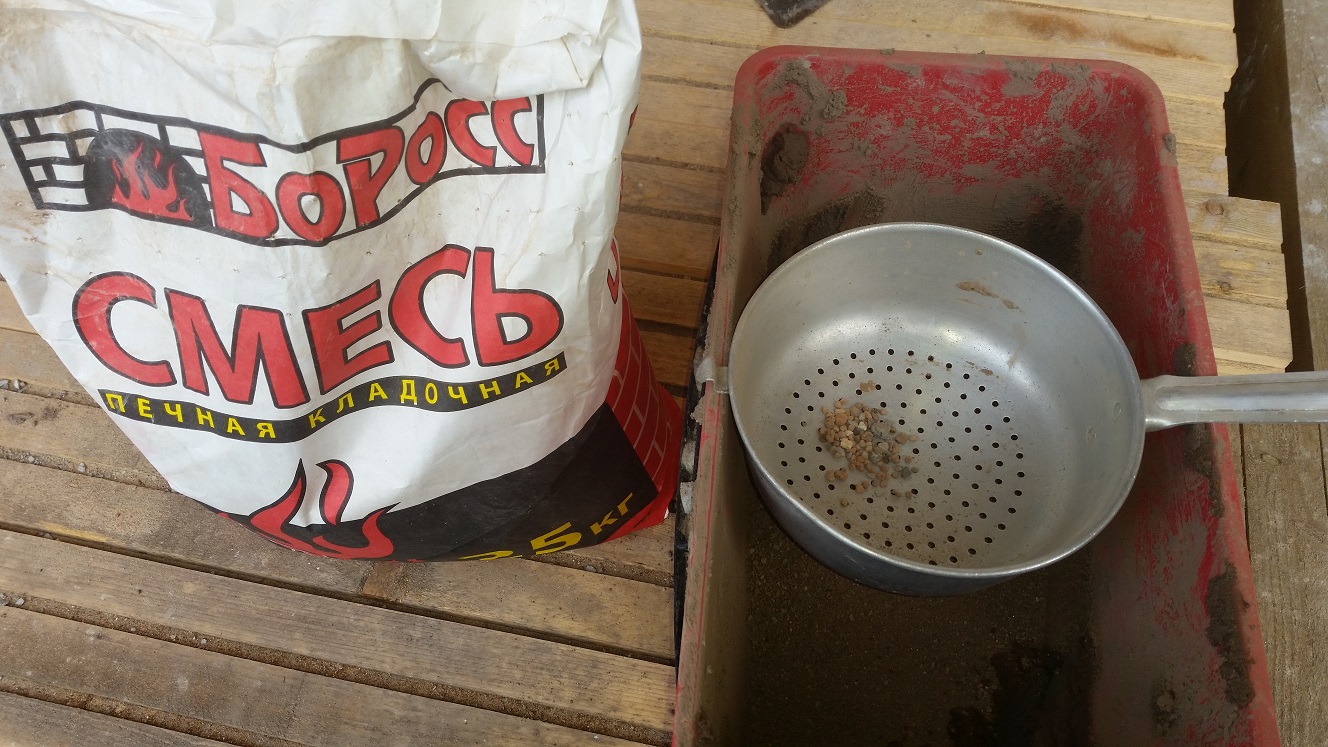

Ну вообщем "по совету друзей" попробовал боровичевскую кладочную смесь. Однако выяснилось , что в ней попадаются нехилые камешки по 7-10 mm и поэтому на алтарь стройки печи был возложен дуршлаг, отнятый у жены , несмотря на ее причитания. После просеивания и замеса смесь мне показалась тощей и поэтому стал добавлять 2-3 мастерка "терракотовской" глины. Понимаю , что лучше красную глину добавлять, но не нашел я ее в магазинах. Положил пару рядов на этой смеси.... вроде нормально идет.
 Размер файла:  373.38 КБ
 Просмотров:  449 раз(а)
