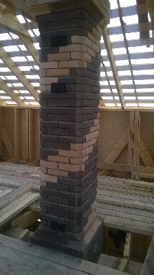

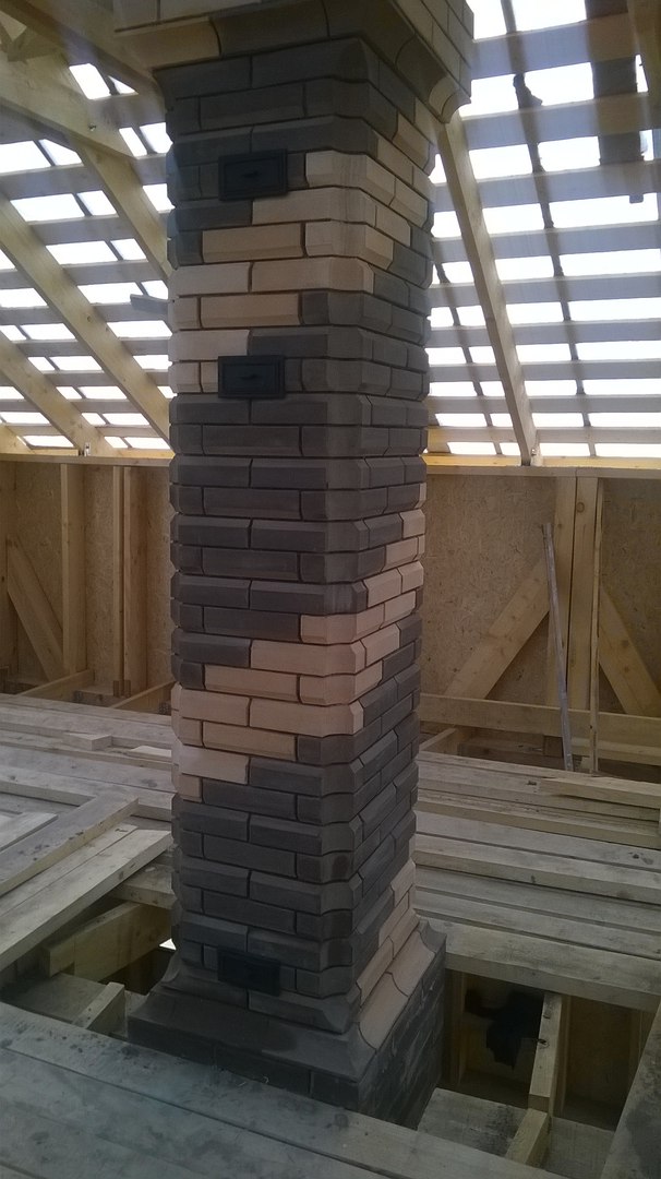

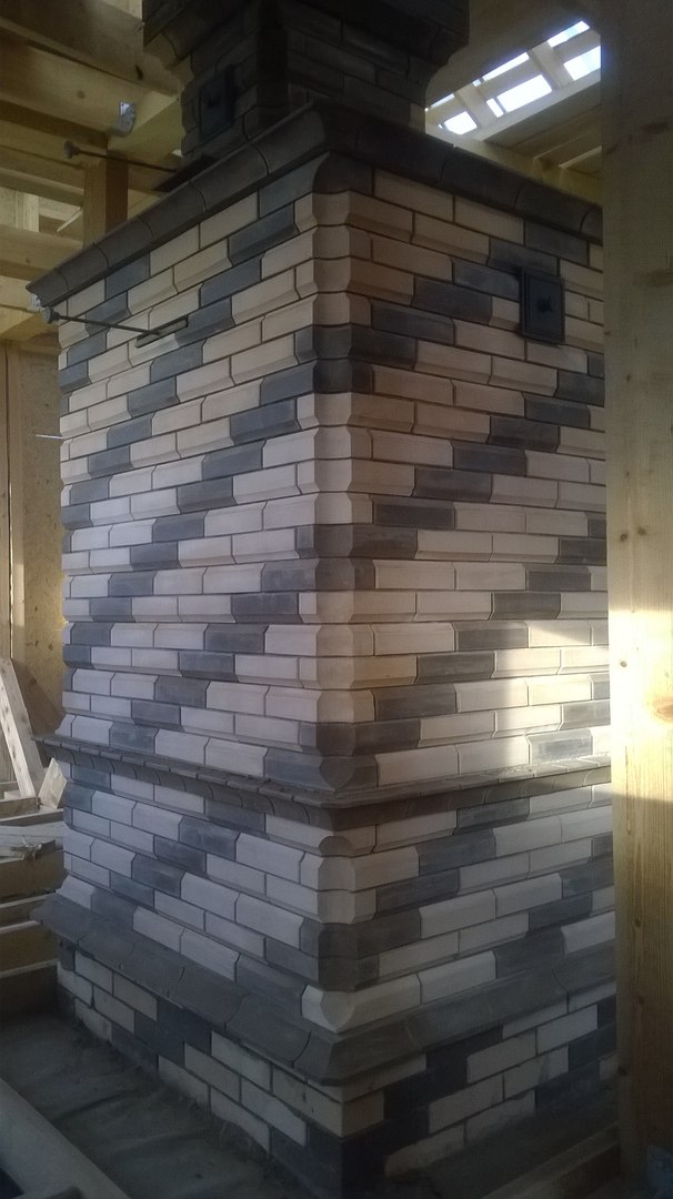

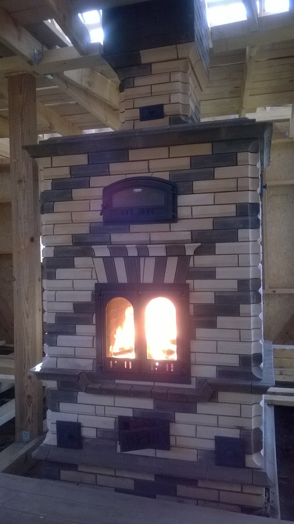

Может есть какие-то недочёты?
Дизайн(декор) спорный.
Александр Володин
Сообщения: 791
СообщениеДобавлено: Вт 14 Июнь 2016, 18:04 Ответить с цитатойВернуться к началу
Прочистки на трубе уж больно маленькие, крайне неудобно в них руку с ершом пропихивать. И зачем их так много?
Дизайн на любителя, может хозяевам именно такой нравится. Но пыль с таких фасок протирать замучаесси.
Это конвективы в трубе (прочистки). Пыль счищать не сложнее чем в печи с расшитыми швами... Дизайн выбрал заказчик, второй вариант был стандартный.
Спасибо!

Понятно. Тогда какие могут быть ещё недочёты? Разве что внутри что-нибудь не так устроено, но что тут по фоткам скажешь?

А баланс между тепловоспринимающей и теплоотдающей поверхностями учтён? Снаружи за счёт разных выпилов увеличеннная теплоотдающая поверхность. Хватит ли количества теплоты в связи с увеличенной теплоотдающей поверхностью? Это учитывали? Несомненно - снаружи шедевр и отличная и качественная работа. А как с теплотехническими характеристиками -печь будет греть и печь в хлебной камере? А может как музейный экспонат стоять будет?

Не в плане критики: Вы спрашивали!
1. мне нравится сама идея облицовки
2. проект , вероятно, оригинальный?
2.1 как-то ХК высоковата ( относительно классических моделей, читай А. Замашки). Нет?
2.2. как-то 2-ой колпак низковат ( 2-3 ряда?) - вроде место вверх есть?
2.3. Летний ход по центру ХК? Труба по центру. И дверка топки у Вас большая и , наверное, негерметичная. Вы про функцию камина, наверное, думали? ( я тоже об этом кумекал) по идее, у Вас должна быть ещё гильзованная труба ( для камина), но куча прочисток в трубе - значит нет.
2.4. я как-то не пойму как у Вас прочистка 2-ого колпака и задвижка ЛХ практически на одном уровне получилась. А какая высота прочистки?
2.4. сори за тупость, но я не понял про "конвективы"
"Со 2-го на 1-ый и на втором труба "гоняет независимо."
Что можно гонять со 2-го на 1ый?
Сори, если что.
Печки - дело разговорное!)))
Vitaliy74
Зарегистрирован: Вт 26 Сентябрь 2017, 15:42
СообщениеДобавлено: Пн 23 Октябрь 2017, 10:32 Ответить с цитатойВернуться к началу
дизайн крутой!
Валентин Стрибук
СообщениеДобавлено: Чт 26 Октябрь 2017, 11:10 Ответить с цитатойВернуться к началу
Работа классная.
Недочёты: распушка не по нормам-если не будет несгораемого примыкания перекрытия.. Низ подвёртки ниже 21см, не по нормам-если не будет несгораемого примыкания пола.
Опасения: тяжёлая насадная труба наверняка опирается на металл.
Скорее всего он вне воздействия дымовых газов.
...Есть ли рассчёт толщины уголков? Лично для меня это загадка, интуитивно хочется поставить 63 уголок.
.... Если не секрет, каким приспособлением производилась радиусная выборка и обточка кирпича?
