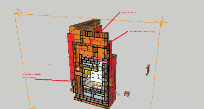

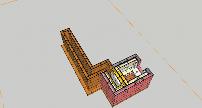

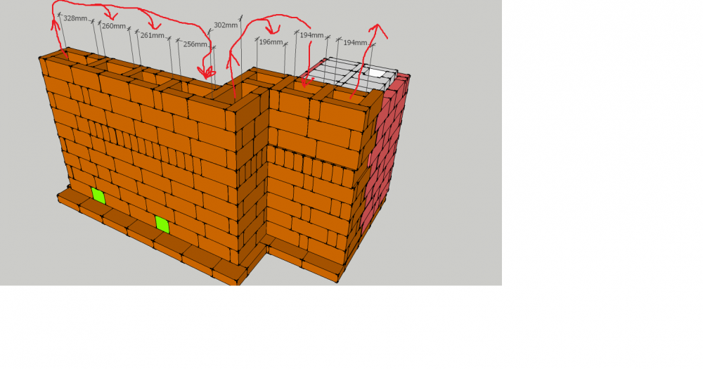

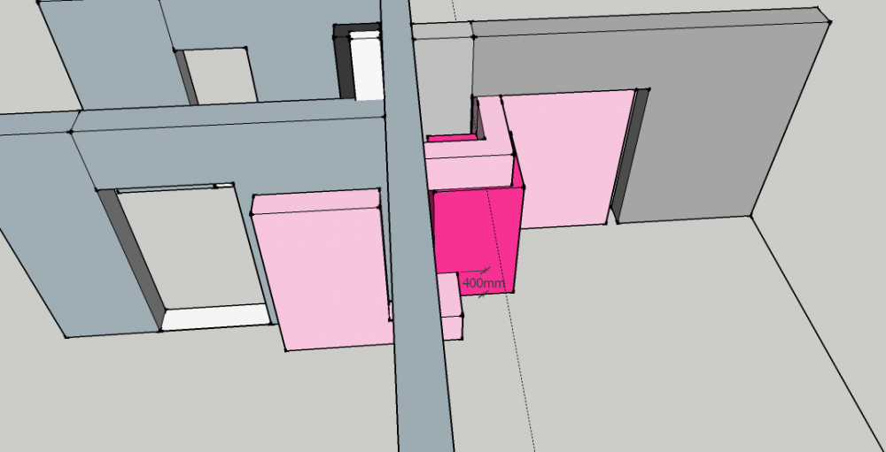

Вогнистый Владимир
Регион: Мариуполь, Украина
СообщениеДобавлено: Пн 30 Октябрь 2017, 06:31 Ответить с цитатойВернуться к началу
Уважаемый ВоВаНе -что скажите о последних двух схемах. Рабочие.? Жду авторитетной экспертизы.

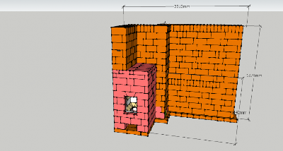

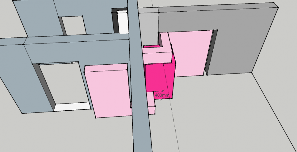

Вогнистый Владимир
СообщениеДобавлено: Пн 30 Октябрь 2017, 06:37 Ответить с цитатойВернуться к началу
Печь и Г. щиток ,под изразцы.

ВованЕ
Сообщения: 680
Регион: ЛитвА
СообщениеДобавлено: Пн 30 Октябрь 2017, 10:39 Ответить с цитатойВернуться к началу
Пишу со-смартфона....неудобный геморрой....Товарищ"Володя..! Сама концепция печи неПравильная.....Опять эти непонятные "изгибы".....?
...Первый"изгиб от-топки сразу"портит всю малину"...!
Нужно было ставить"Г-образную"печь в-этом месте....
Прогрев неРавномерный, щиток умеренно-тёплый, неРавномерный тоже.
Ничего хорошего не-вижу в-проекте...
Отправляйте"в-игнор"..... bog

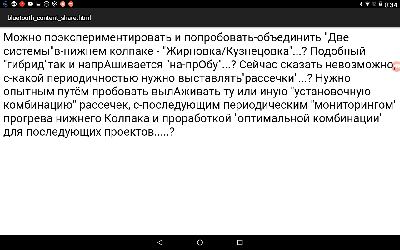

ВованЕ
Сообщения: 680
Регион: ЛитвА
СообщениеДобавлено: Пн 30 Октябрь 2017, 21:51 Ответить с цитатойВернуться к началу
Если вместо"изгиба"встАвить "косой короб-канал 45*", то система заработает "почти хорошо", но нужно выбросить всю" канальную ахинею" и спроектировать двухКолпаковую систему с-пустыми колпаками.
Для-повышения"прочности"можно делать периодические"перевязки"щиткА внутри по-типу"рассечек"....
Такую же "развязку" делаем,аналогично, и в-другую сторону.......
Другое дело,что "заказчик" не-захочет таких"инноваций"...? rtfm

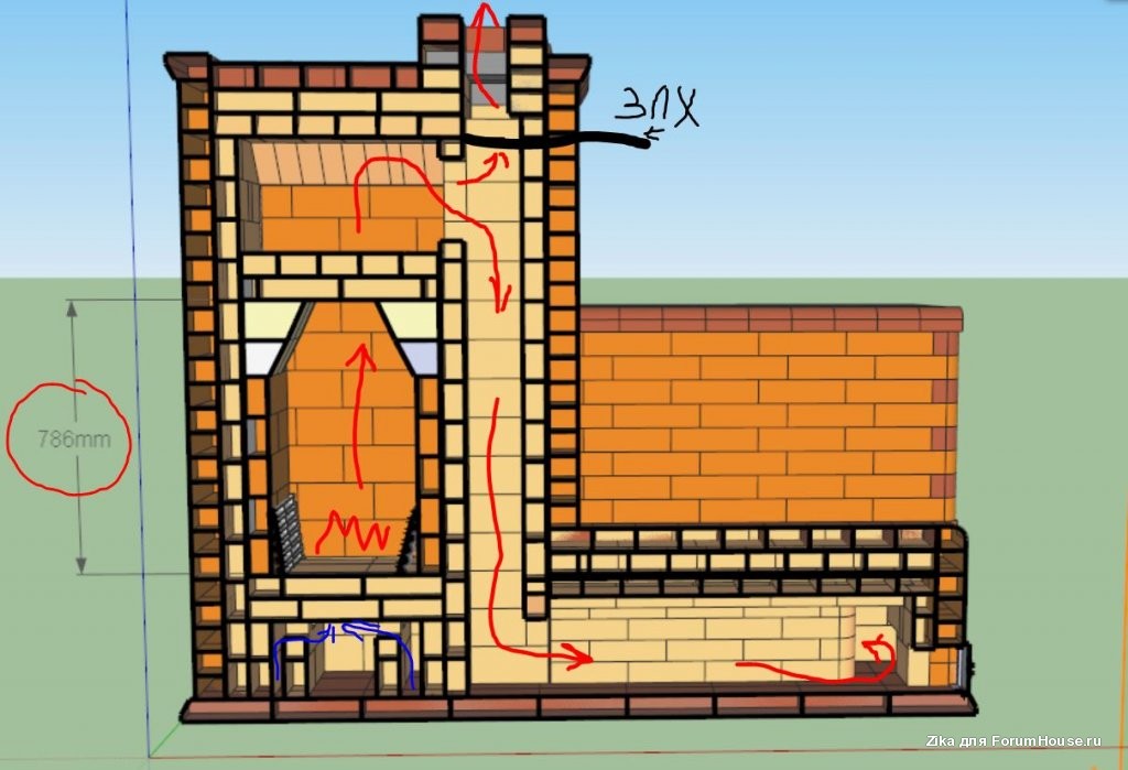

Вогнистый Владимир
СообщениеДобавлено: Вт 31 Октябрь 2017, 06:18 Ответить с цитатойВернуться к началу
А что скажите про эту схему. ?
