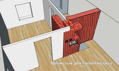

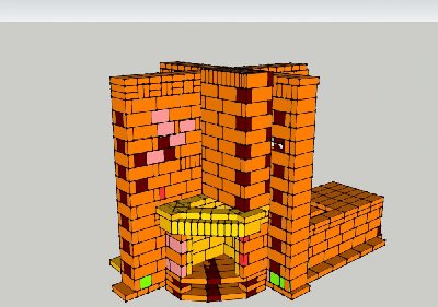

ВованЕ писал(а):
Файл
А где можно прочитать полную версию.?
Печь - это душа дома!!!
ВованЕ
Сообщения: 680
Регион: ЛитвА
СообщениеДобавлено: Вт 31 Октябрь 2017, 10:25 Ответить с цитатойВернуться к началу
Очень похоже,Володя,на-признаки "Кузнецовки" .
Нечто интересное,типа "горячая скамейка"..?
...не-виднА принципиальная схема " греющих каналов" в-самОй скамейке.
Интересно поУпражняться в-подобных"ребусах"....
...это что за "решётки"стоЯт на-ребре с-двух сторон в-днище Топки..?
Две колосниковые решётки" 25х38см"..?
...неОпрАвданно мощная шамотная вставка под-Топкой....для чего она нужна сама по-себе" из-шамота"..?
Синие стрелки в-ней, однозначно, указывают на"приточный характер"движения воздуха....
Мало сведений по-проекту....
...на-подовую печь тоже не-похоже.....
Какая-то загадочная"судОку" в-Вашей версии..?
Нарисуйте другие ракурсы печи добАвочно..?
...уже понял,что у-заказчика шамота доХрена, потому все"горячие делА" лепите из-шамота...!?bog
ВованЕ
Сообщения: 680
Регион: ЛитвА
СообщениеДобавлено: Вт 31 Октябрь 2017, 10:40 Ответить с цитатойВернуться к началу
...не-указана подача"ВВ"в-камеру горения..?
... Или он вообще отсутствует сам по-себе..? Shocked
ВованЕ
Сообщения: 680
Регион: ЛитвА
СообщениеДобавлено: Вт 31 Октябрь 2017, 10:58 Ответить с цитатойВернуться к началу
...отсутствует"сухой шов(СШ) в-топке...
Хотя для-менЯ эти"кузнецовки"тоже - сплошная теория...
ХорошО бы, в-качестве "проверки теории", для-повышения"градуса-сгорания", иметь возможность проЭкспериментировать,в-рамках этого проекта, с-выклАдыванием шамотного"катализатора" поверх ХайлА "наСухую"...?
Просто иметь возможность "дОступа"в-накопительную " газовую камеру" поверх ХайлА"...?
.....а ещё непонятна роль пяти рядов кладки "красного кирпича" в-самой. Топке".....?bog
ВованЕ
Сообщения: 680
Регион: ЛитвА
СообщениеДобавлено: Вт 31 Октябрь 2017, 12:22 Ответить с цитатойВернуться к началу
Сделайте "калорифер" из-чугунной плитовины в"газовой камере" вместо шамотного свода..!?
...над-плитой сделайте глухой(неСквозной)зазор в"Два кирпича"на-плАшку", по-типу системы"шанцев"...
Плита будет надёжно предохранЯть вышележащую проблемную зону от"растрескивания" .....
Если правильно сложить "топливник Кузнецова" в-этом проекте, то, по-идее, должны получить"халЯвный прирОст" температуры Факела и дополнительный активный источник теплового излучения в-виде"глухого калорифера"..!!?
ВытАскивая-затАскивая плитовину, Вы будет иметь возможность поэкспериментировать с-"катализатором", для-мониторинга ситуации...
Купите в-Китае цифровой лазерный "пистолет-измеритель" до"1100*"цельсия" и промеряйте зоны нагрева интересующих участков.
Вам,как-практикующему "печникУ-профи", такой прибор просто жизненно необходим,чтобы иметь конкретную "тепловую картинку" работы печи... :hi
ВованЕ
Сообщения: 680
Регион: ЛитвА
СообщениеДобавлено: Вт 31 Октябрь 2017, 13:05 Ответить с цитатойВернуться к началу
Поскольку калорифер на-такой высоте малопродуктивен, установите,лучше, обычную СЪЁМНУЮ"чугунную духовку" в-этом месте.....!!?
....или"хлебную камеру"...?
Практично и эффективно........
Затащил-вытащил и "все делА"...!?
...в-таком формате Вам нужно отказаться от-сужения ХайлА и пробовать перекрывАть ширину Топки нарезанными шамотными плитами, сначала" на-Сухую".....
Чтобы не-искать эти-самые дефицитные"плиты", можно пробовать просверливать шамотный кирпич" ША-8" НАСКВОЗЬ "по-длине" и стягивать резьбовыми шпильками....
...хотЯ, свинченные воедино"по-длине" на-ребрО,такие самоделки могут"провисАть"..?
....по-крайней мере, видел в " Ю-Тубе" подобные манипуляции печников, выполняющих перекрытие больших"топливников Кузнецова" подобными"наборными шамотными комплектами" пррсверленными,правда, через"Плашку"...:....
...но там они сверлили по-Две шпильки в-плашку....Соответственно "жёсткость" всей конструкции будет выше.....Y:

Вогнистый Владимир
Регион: Мариуполь, Украина
СообщениеДобавлено: Вт 31 Октябрь 2017, 18:07 Ответить с цитатойВернуться к началу
куликов андрей писал(а):
Видать не разобрался и почемуто не хочется.
Не моя тема.
.Все нормально. Многие не видели Г. и Т. Образные щитки в кирпичных простенках. На снимке -всего , одна часть щитка.
 Размер файла:  25.99 КБ
 Просмотров:  471 раз(а)
 Размер файла:  134.56 КБ
 Просмотров:  467 раз(а)

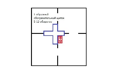

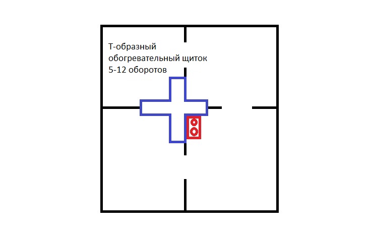

Да щитки я понимаю. Хотя схемку крестообразного интересно. Опонента Вашего не разберу.
Вогнистый Владимир
СообщениеДобавлено: Вт 31 Октябрь 2017, 18:18 Ответить с цитатойВернуться к началу
Крест своеобразная конструкция. Это может быть - два ,три и даже четыре щитка. Просто на количество щитков , влияют несколько факторов.
 Размер файла:  106.55 КБ
 Просмотров:  457 раз(а)

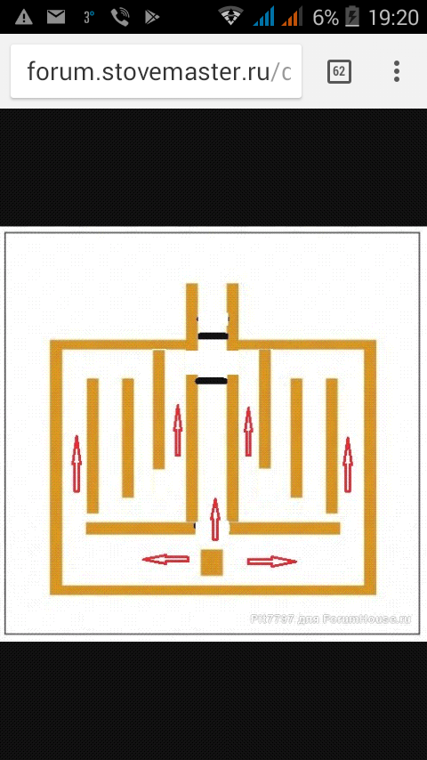

Куликов Андрей
Сообщения: 1059
СообщениеДобавлено: Вт 31 Октябрь 2017, 18:49 Ответить с цитатойВернуться к началу

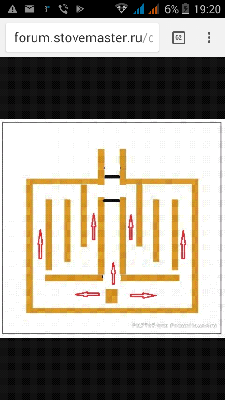

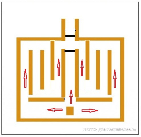

Вот по первой схемке.
Как там движение газов организовано?
Вогнистый Владимир
СообщениеДобавлено: Вт 31 Октябрь 2017, 19:10 Ответить с цитатойВернуться к началу
Канальная система. ПДГ.
Куликов Андрей
Сообщения: 1059
СообщениеДобавлено: Вт 31 Октябрь 2017, 19:15 Ответить с цитатойВернуться к началу
И все это от открытого камина?И лежанка?Это вообще реализовно?
ПДГ понятно, а стрелочками направление от топки до трубы?
Вогнистый Владимир
Я так думаю - с нижним прогревом.
 Размер файла:  35.73 КБ
 Просмотров:  448 раз(а)
Куликов Андрей
Сообщения: 1059
СообщениеДобавлено: Вт 31 Октябрь 2017, 19:26 Ответить с цитатойВернуться к началу
Это два крыла, Т- образная печь.А еще два.
Если думается, значит не делалось?
