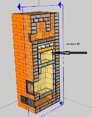

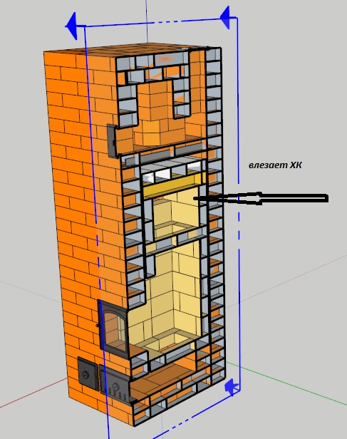

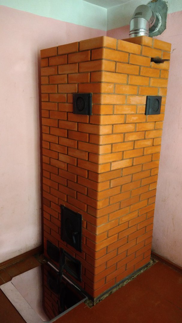

Сепар
Сообщения: 123
Регион: СПБ
СообщениеДобавлено: Ср 1 Ноябрь 2017, 11:31 Ответить с цитатойВернуться к началу
подъёмный и опускной футерованы 0.8 AISI 321. как вариант попробовать с ХК. Печь греет почти сутки , только что с хозяйкой созванивался...есть и видео замеров температуры после 8 часов после протопки. в среднем 50-60 градусов...от второго ряда от 40 градусов...
Чистки открывал--Засаженности пока нет,просто чёрный налёт ... Хозяйки довольны..

Сепар
Сообщения: 123
Регион: СПБ
СообщениеДобавлено: Ср 1 Ноябрь 2017, 21:26 Ответить с цитатойВернуться к началу
https://www.youtube.com/watch?v=MT2RJauVJF4&feature=youtu.be
к сожалению видео ещё не редактировал...с описанием того что произошло с кирпичом Боровичи М-200 после обработки атом-колор... не было времени. Печь как бюджетный вариант в деревню...и Видео в первую очередь предназначалось для просмотра местным населением, потому как там беда с печным делом....

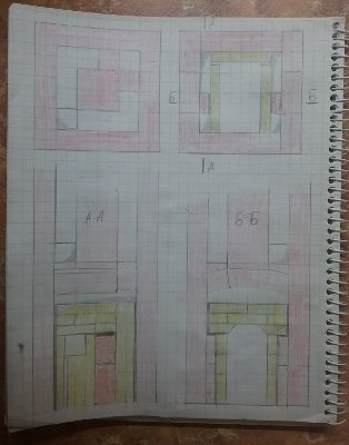

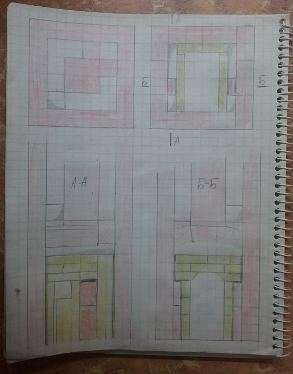

Вместе с тем возникли некоторые соображения:
- противоток сделать симметрично, сместив топливник в центр;
- устроить сухой шов;
- зазоры между шамотом и керамикой проложить базальтовым картоном (для обеспечения нормальной тяги в каналах опускных и подъёмных);
- над топливником арочное перекрытие создаёт небольшой колпак (размеры его условны);
Будет ли работать такая конструкция? (Схематично зарисовал, но если что неясно, уточняйте, прорисую в деталях)
Надеюсь на конструктивную критику!)

Savinoff
Зарегистрирован: Вс 29 Ноябрь 2015, 00:59
Сообщения: 59
Регион: Рыбинск
СообщениеДобавлено: Чт 23 Ноябрь 2017, 17:38 Ответить с цитатойВернуться к началу
Если Юрий Афанасов Вам предоставил готовый проект - можете не сомневаться - работать будет. Проверено! Зачем Вам что-либо менять в проекте. Какую цель преследуете? Посоветуйтесь лучше с Юрием

СообщениеДобавлено: Чт 23 Ноябрь 2017, 18:12 Ответить с цитатойВернуться к началу
С Юрием лично переписываемся.
Но так же полагаю, что будет полезно выслушать разностороннюю критику. Одна голова - хорошо, а две - лучше, ну а коллективное решение задачи - сами понимаете! =)
