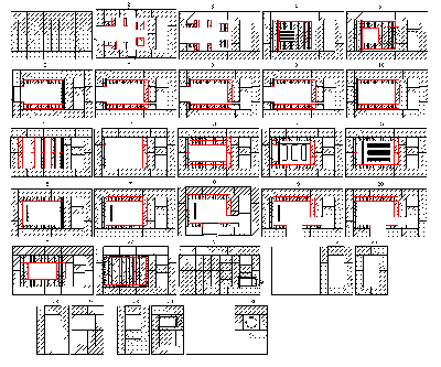

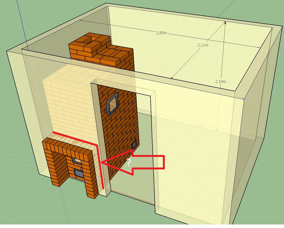

по имеющимся условиям габаритов помещения и положения существующей трубы смоделировал нижеуказанную печь. просьба указать на грубые ошибки в проекте.
с уважением Крутелёв Дмитрий

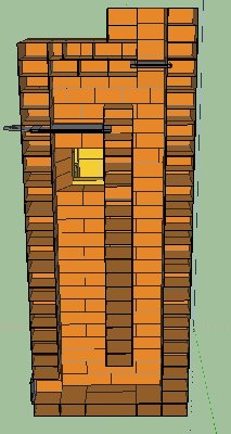

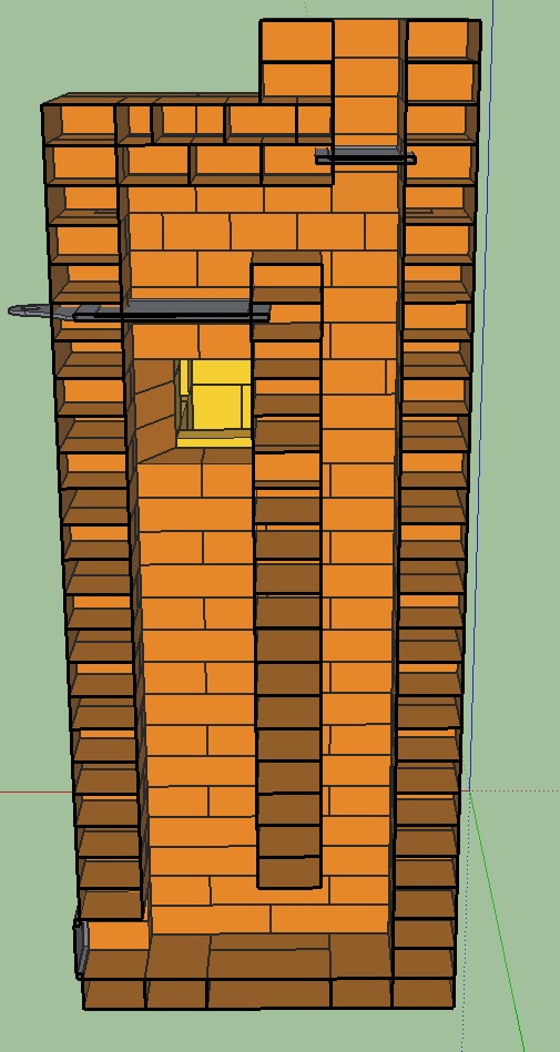

СообщениеДобавлено: Ср 8 Ноябрь 2017, 16:12 Ответить с цитатойВернуться к началу
разрезы

Михаил Фадеев
Сообщения: 572
СообщениеДобавлено: Ср 8 Ноябрь 2017, 20:51 Ответить с цитатойВернуться к началу
Я думаю, а, точнее, знаю наверное, что не футерованные каналы треснут. Рассечка выдавит стенки. Шамотный колосник в каменке тоже будет выдавливать стены, т.к. сделан из двух частей, и давить будет не только за счёт расширения, но и за счёт веса закладки.
Что-то намудрили с газосливами из каменки, да и в каналах у вас и подвёртка, и перевал... Вся эта часть не совсем понятна, лучше объяснить, чего вы хотели добиться.

тоже не понял зачем два выхода из каменки

СообщениеДобавлено: Чт 9 Ноябрь 2017, 07:36 Ответить с цитатойВернуться к началу
виноват, с каналами затупил. буду исправлять.
...Рассечка выдавит стенки. Шамотный колосник в каменке тоже будет выдавливать стены, т.к. сделан из двух частей, и давить будет не только за счёт расширения, но и за счёт веса закладки...
рассечка не должна выдавить, колосник тоже - т.к. между шамотом и красным будет зазор около 1см с баз. картоном (не указал в модели)
Сообщения: 6806
СообщениеДобавлено: Чт 9 Ноябрь 2017, 07:59 Ответить с цитатойВернуться к началу
В этом проекте шамотный сердечик рассыпется через пару лет в лудшем случае. В худшем через год.
Михаил Фадеев
Сообщения: 572
СообщениеДобавлено: Чт 9 Ноябрь 2017, 11:10 Ответить с цитатойВернуться к началу
"Не должна" теоретически, но выдавит практически. Если только торцы кирпичей рассечки прокладывать каолиновой ватой, то постоит.
Ну, а в каменке ваш колосник стенки раздвинет обязательно, и никакая прокладка между облицовкой и шамотом не спасёт (при чём она тут вообще?) Поищите хотя бы шамотную плиту подходящей длины, чтобы колосники были цельными, а не из частей.

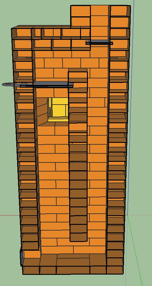

СообщениеДобавлено: Чт 9 Ноябрь 2017, 13:42 Ответить с цитатойВернуться к началу

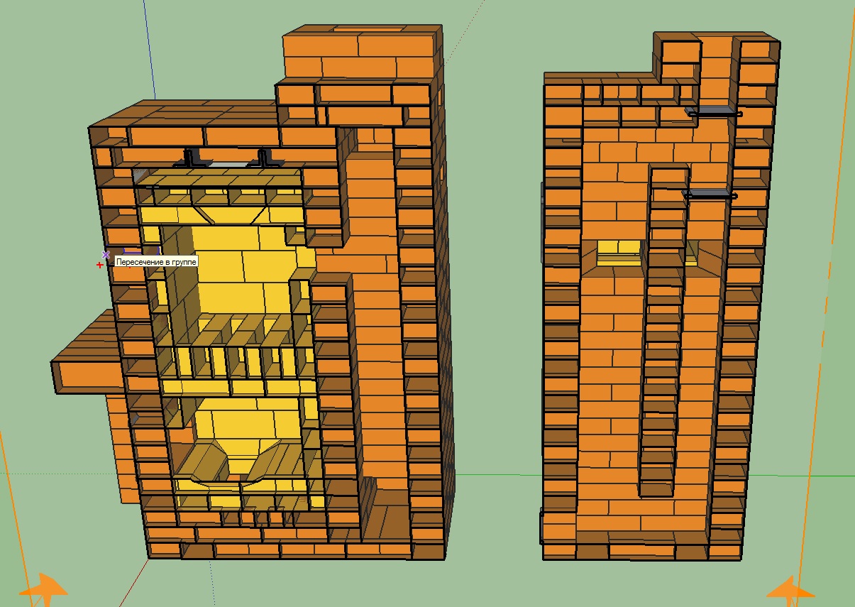

переправил каналы

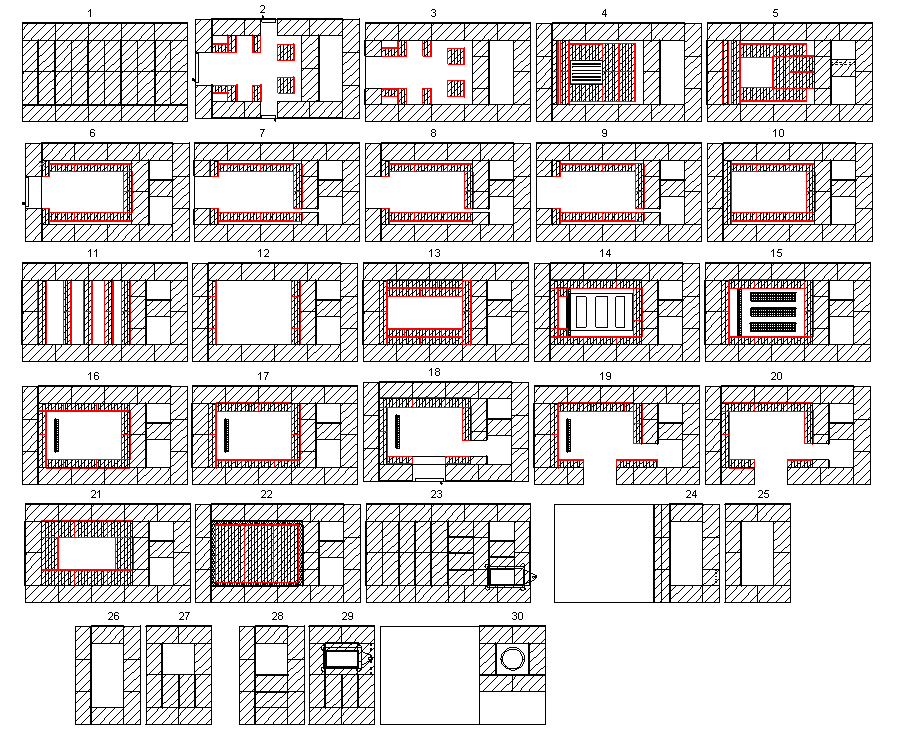

собственно проект

СообщениеДобавлено: Чт 9 Ноябрь 2017, 13:55 Ответить с цитатойВернуться к началу
проектировал рассечки и колосник учитывая опыт других, может и они где-то ошиблись:

СообщениеДобавлено: Чт 9 Ноябрь 2017, 14:05 Ответить с цитатойВернуться к началу

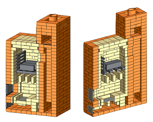

спорить не берусь, наверное можно спросить у Е.В. Колчина. в его проекте факельной он очень похож, если я сильно не ошибаюсь

СообщениеДобавлено: Пн 13 Ноябрь 2017, 00:25 Ответить с цитатойВернуться к началу
неужели больше нечего сказать (поправить, покритиковать) по проекту?

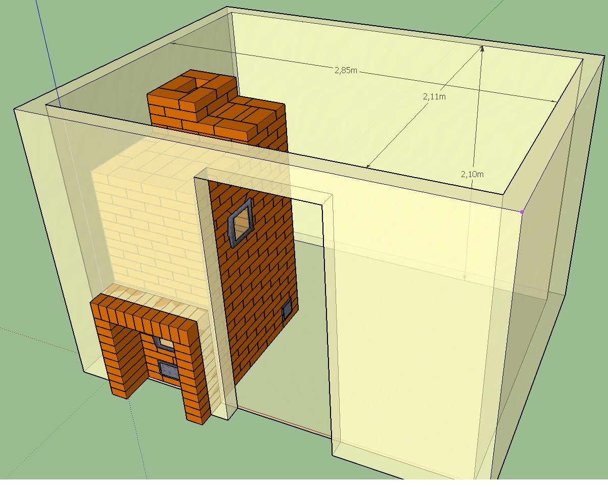

СообщениеДобавлено: Пн 13 Ноябрь 2017, 00:36 Ответить с цитатойВернуться к началу
ещё один вопрос: примыкание портала (помечено красными линиями) выполнить ГПСом или лучше на сухую через баз. картон?

mazatrucker74rus
СообщениеДобавлено: Ср 15 Ноябрь 2017, 18:59 Ответить с цитатойВернуться к началу
А из чего Ваши стены ?
Дилетант аз есьмь .

СообщениеДобавлено: Чт 16 Ноябрь 2017, 06:45 Ответить с цитатойВернуться к началу
стены газосиликат, но вопрос про примыкание портала к печи, или перевязать его с кладкой печи?
Александр Володин
Сообщения: 791
СообщениеДобавлено: Чт 23 Ноябрь 2017, 09:00 Ответить с цитатойВернуться к началу
Конечно не перевязывать! Зазор проложить баз. картоном.

СообщениеДобавлено: Вс 3 Декабрь 2017, 12:31 Ответить с цитатойВернуться к началу
спасибо Razz
