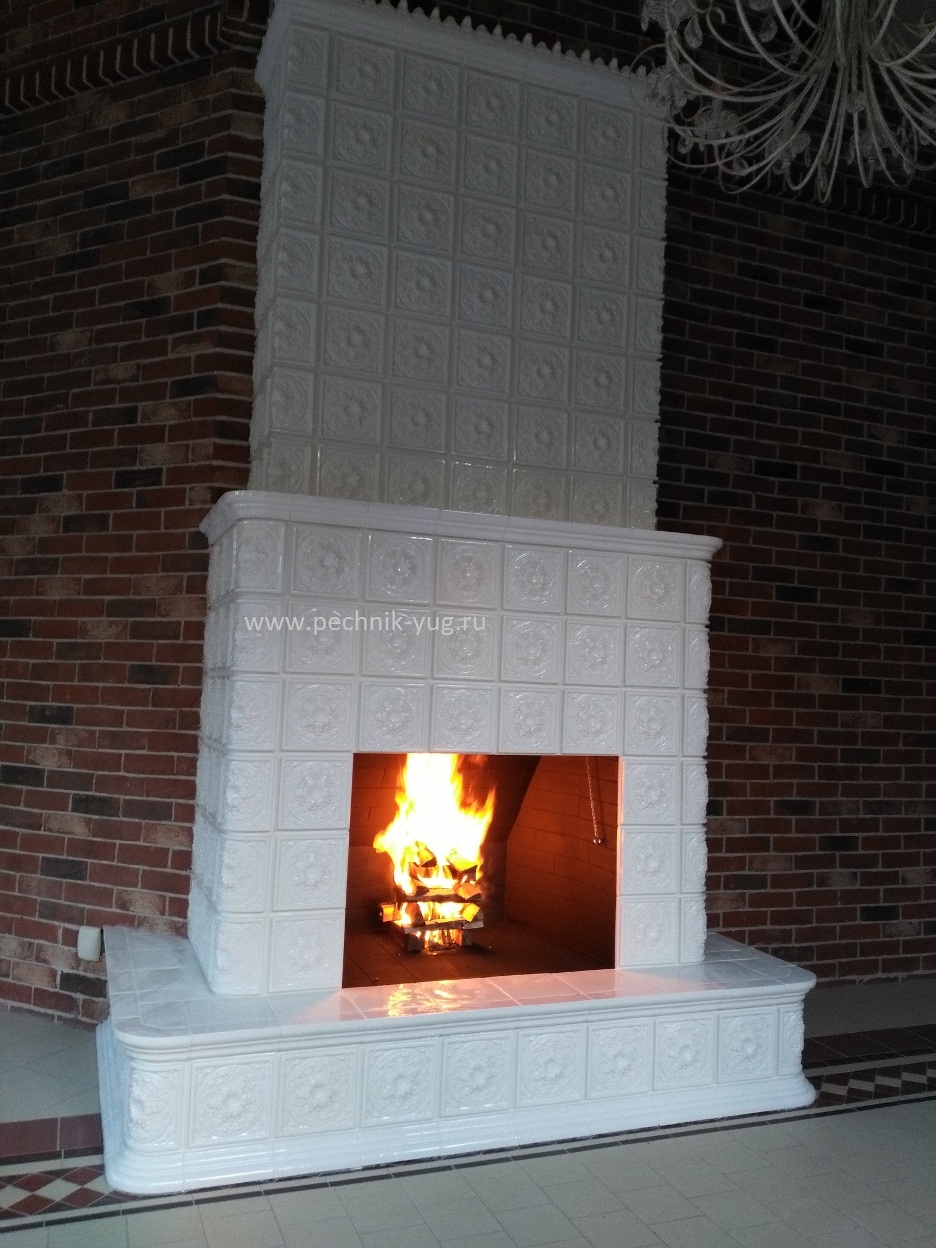

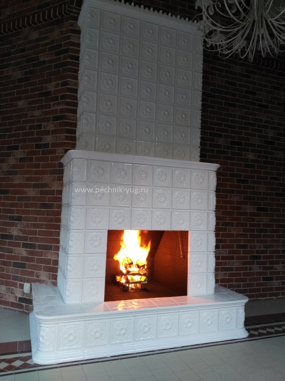

СообщениеДобавлено: Вт 21 Ноябрь 2017, 23:08 Ответить с цитатойВернуться к началу

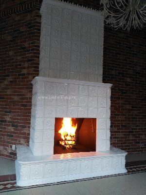

Изразцовый камин
 Размер файла:  372.31 КБ
 Просмотров:  896 раз(а)
Евгений Романов
Сообщения: 620
СообщениеДобавлено: Ср 22 Ноябрь 2017, 07:23 Ответить с цитатойВернуться к началу
Классный камин, а как монтировали изразцы? На термоклей или вязали в кладку?

СообщениеДобавлено: Чт 23 Ноябрь 2017, 18:41 Ответить с цитатойВернуться к началу
Камин двухконтурный, изразцовая плитка, клей Литокол.

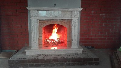

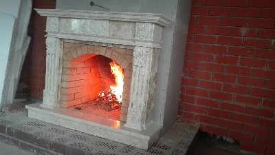

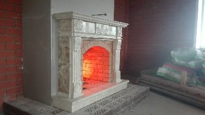

СообщениеДобавлено: Чт 21 Декабрь 2017, 18:30 Ответить с цитатойВернуться к началу
Камин с мраморным порталом. мрамор Крема Нова + оникс Карамель.
Камины в Казани заказывайте здесь http://kaminsv.com
 Размер файла:  160.75 КБ
 Просмотров:  1003 раз(а)
 Размер файла:  126.08 КБ
 Просмотров:  898 раз(а)
 Размер файла:  139.04 КБ
 Просмотров:  734 раз(а)
latif888
Сообщения: 382
Регион: Ростов-на-Дону, ЮФО
СообщениеДобавлено: Чт 21 Декабрь 2017, 22:20 Ответить с цитатойВернуться к началу
Да это-же полное безобразие. Портал жалко

Камину 2 года. Нигде ничего не треснуло. Тяга прекрасная. Хозяева довольны.

Согласен. Просто "впарили" облицовку на камин. А сам камин совсем из другой "оперы"

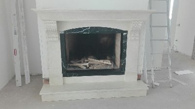

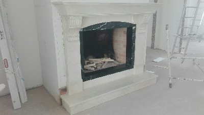

Портал из мрамора Крема Нова и Неро маркинеа

Если есть сложности, или отсутствие возможности "утопить" топку камина в стену, то от массивности боковых стенок каминов (фальшстенок, или коробов, кому как удобно это называть) портится внешний вид каминов. Выглядит это не очень красиво из-за того, что визуально создается ощущение, что перед вами стоит шкаф. Причем не современный аккуратный шкафчик, а шифоньер из 60-х.. И прилепленный портал из мрамора, безусловно, будет выглядить инородно. Что мы и видим на фотографиях Андрея.
Есть разные способы решения этой проблемы. Пару вариантов для лучшего "вписывания" камина в помещение с "выпирающими формами" предлагаю рассмотреть ниже.
Можно к основному коробу приделать так называемые "уши". Они зрительно уменьшат глубину короба камина.
