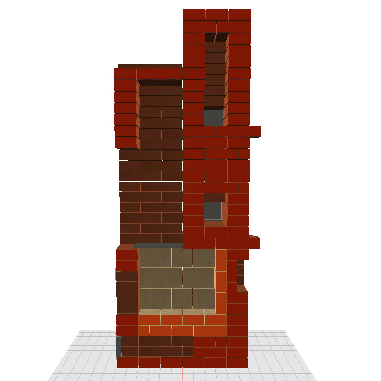

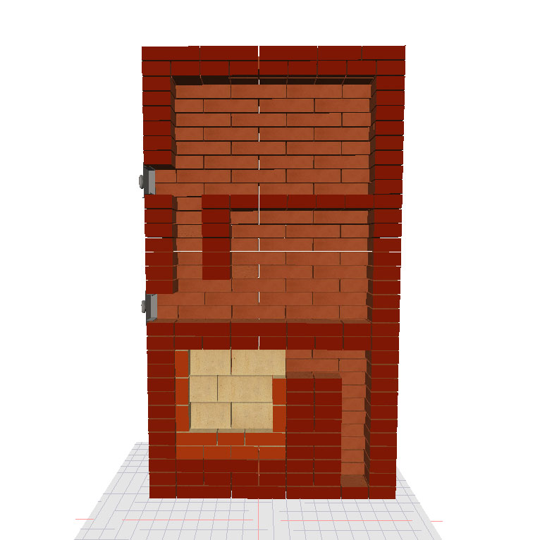

Доброй ночи!
8 месяцев в году живу в деревне, да и на пенсию особо не разгуляешься, поэтому приходится все делать самому.
В 1989 голу построил печку Потапова, слегка исправив порядовки - убрал водогрейку и духовку.
В 2009 году уже почти решил ее перебрать (дверка, прогары), но тут подвернулась возможность пригласить профессионала.
Прошло 8 лет и печь (двухъярусный колпак Подгородникова) пришла в полную негодность: полопалась кладка, вывалились дверки.
Эксплуатация печи стала опасной и домочадцами почти невозможной.
Поискал в Сети программы и нашел "Печное дело".
Очень сырая и бедная возможностями, но для одного проекта достаточна. За неделю освоил и сделал проект, который хотелось представить на экспертизу грамотной общественности.
Порядовки по известным причинам не выставляю, только разрезы и общий вид.
Буду благодарен за конструктивную критику и советы.
Разрез спереди по колпакам

СообщениеДобавлено: Пт 1 Декабрь 2017, 06:26 Ответить с цитатойВернуться к началу
Не надёжная конструкция в плане эксплуатации. Рассыпится быстро. Дымить не будет -греть будет. Но срок безопасной эксплуатации ограничен. Много технологических "ляпов" ухудшающих надёжность конструкции.Получается типа наших "Москвичей" и "Запорожцев" -которые надо было бесконечно ремонтировать. Конструкция для экспериментаторов -бегать с "бубном" вокруг печи и произносить заклинания что бы печь в самый нужный момент не развалилась.
СообщениеДобавлено: Пт 1 Декабрь 2017, 08:19 Ответить с цитатойВернуться к началу
на чём висит?
хайло и опускной футеруйте
вы конкретно можете сказать, вокруг чего бегать с бубном и в каком месте ограничен срок эксплуатации (!)
СообщениеДобавлено: Пт 1 Декабрь 2017, 08:53 Ответить с цитатойВернуться к началу
и красный вокруг топочной тоже надоб прикрыть
Сообщения: 6804
СообщениеДобавлено: Пт 1 Декабрь 2017, 12:03 Ответить с цитатойВернуться к началу
Топку надо развернуть. Топочную дверку с торца поставить. Перемычка над топкой долго не проживёт -рассыпится и от температурнных воздействий и также от весовых нагрузок. Вент канал в дымовую трубу не есть хорошо -а если открывать во время протопки -вообще плохо. Очажная плита -ухудшает конструктив -во всех без исключения печах. Качество современного кирпича не позволяет дым запускать в каналы без футеровки. Чтобы улучшить надёжность печи и пускать дым в каналы без футеровки -надо кирпич обращать лицевой стороной внутрь каналов и колпаков- так делали печники до 90-х гг согласно предписаиям технологий кладки. Сейчас ради товарного вида печей под расшивку -делают наооборот. Печурки -где установлен утончёный кирпич(65мм) -также не есть хорошо.

Валер писал(а):
на чём висит?
Спасибо! Smile
Из-за "кривости" программы не все можно изобразить на разрезах.
Красным показаны уголки 50х50. Смущает разница в коэф. теплового расширения (КТР) кирпича и металла. Футеровка ходов вермикулитом, но программа не позволяет создавать свою библиотеку.
Топочную дверку с торца поставить. Перемычка над топкой долго не проживёт -рассыпится и от температурных воздействий и также от весовых нагрузок. Вент канал в дымовую трубу не есть хорошо -а если открывать во время протопки -вообще плохо. Очажная плита -ухудшает конструктив -во всех без исключения печах.
Спасибо! Smile
Дверка с торца невозможна из-за планировки помещения. По этой же причине хайло сделано сзади справа - задний правый угол печки греет дальнюю комнату. Повернуть печь тоже - фундамент...
Про вент. канал не понял. Речь идет о "летнем" ходе?

СообщениеДобавлено: Пт 1 Декабрь 2017, 18:23 Ответить с цитатойВернуться к началу
ой ёй ёй, уголок в топке, даже не думайте. придётся вам начать с начала.

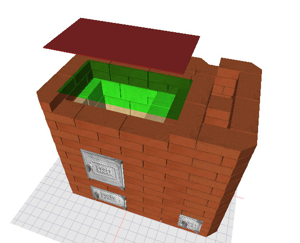

СообщениеДобавлено: Пт 1 Декабрь 2017, 21:13 Ответить с цитатойВернуться к началу
Спасибо!
Да, почти сначала, то есть от топки, и сделать ее как изолированный бокс из шамота, чтобы обеспечить подвижность при разогреве, и не опирать на него плиту. Но придется поднимать топку еще на рядок...
До ночи с топкой разберусь, тогда и выдам эскиз Smile

СообщениеДобавлено: Сб 2 Декабрь 2017, 06:37 Ответить с цитатойВернуться к началу
tuomob писал(а):
Давайте помогу Вам в разработке проекта (бесплатно).
Конечно никакой чугунной плиты. Она не нужна и вредна для печи для ПМЖ.
Относительно ПМЖ: у нас часто (до недели) не бывает эл-ва, а за газом через брод не всегда проедешь, поэтому плита обязательна. ивем-то мы на "малой земле", то есть за речкой.
За предложение спасибо! Но пока хочется самому. На заметку возьму. Да и совет всегда полезен...
Конфигурация только как на эскизе, 3х4.5, топка с фасада слева, глубина топки не менее 40 см (ну не пилят у нас как попросишь!), дымоход от хайла идет назад и вниз направо - в дальней комнате прохладно.
Посидел ночку, исправил соответственно рекомендациям...
Пришлось "колпачные" ходы выдвинуть на четверть из задней стенки наружу.
Всё очень "загогулистое", но программа не редактирует библиотеку. Приходится извращаться"... Embarassed
