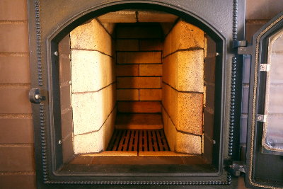

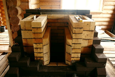

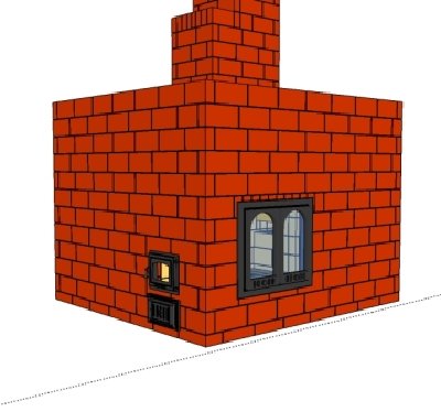

A.N.Volodin писал(а):
если конвективная система не тормозная. Тем более, если труба тёплая.
Конечно -если не тормозная -всё в трубу пролетает и ничего не воспринимается стенками конвективки. И с такими забралом в дверном проёмё -ещё эффективность сжигания снижается. Получается снижение эффективности топки и конвективки -ради "понтовой" дверки- "а ля каминная топка"
Виктор, разве вы не знаете, что эффективность системы зависит не от её высокого сопротивления? Shocked Surprised Twisted Evil
Вот так неэффективно? :
http://forum.stovemaster.ru/viewtopic.php?p=144396#144396
http://forum.stovemaster.ru/viewtopic.php?p=154546#154546
http://forum.stovemaster.ru/viewtopic.php?p=154556#154556
А так? :
 Размер файла:  166.68 КБ
 Просмотров:  574 раз(а)
 Размер файла:  177.93 КБ
 Просмотров:  591 раз(а)

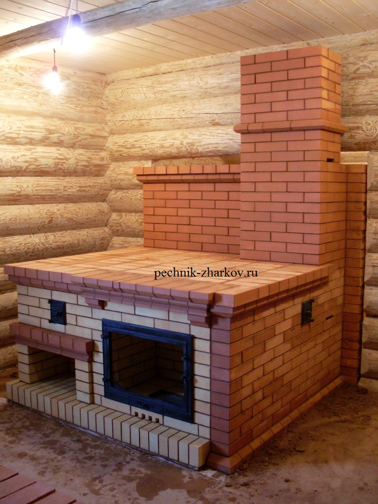

Серега_76
Сообщения: 174
Регион: Ярославль
СообщениеДобавлено: Сб 9 Декабрь 2017, 13:07 Ответить с цитатойВернуться к началу
Абсолютно рад, что открыл эту тему. Дело в том,что не все заказчики простые, не каждому объяснишь, что вполне достаточно топочной дверцы с посадочными размерами 41х41. Некоторые мотивируют тем, раз дверцы выпускаются, значит их можно установить в печь. С некоторыми лучше и не разговаривать, но есть те,которые затрагивают самолюбие. И считаю делом чести определится на этом форуме, как установить такую дверцу в печь. Это поможет многим начинающим печникам при возникновении данной ситуации объяснится с заказчиком. Вот пример установки данной дверцы в печь.
 Размер файла:  290.45 КБ
 Просмотров:  628 раз(а)
Сообщения: 6742
СообщениеДобавлено: Сб 9 Декабрь 2017, 13:12 Ответить с цитатойВернуться к началу
Печь на фото ни разу не топлена.
