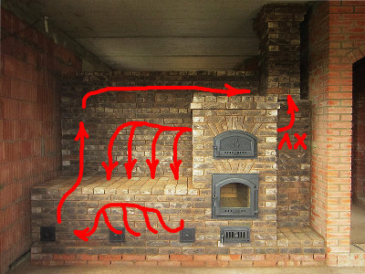

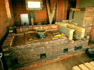

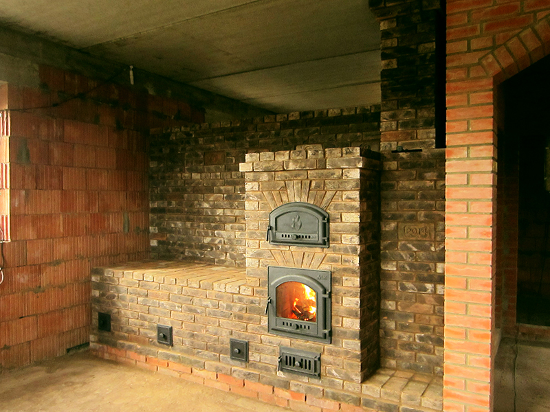

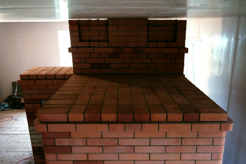

Лежанка. По задней плоскости коллектора и варочной плиты будет перегородка между кухней и спальней. Между лежанкой и стеной будут деревянные полати.

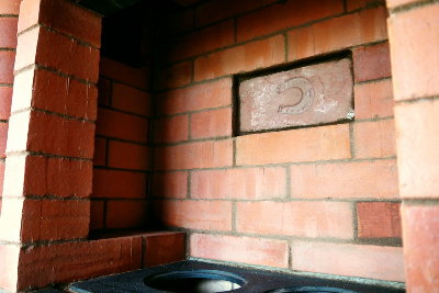

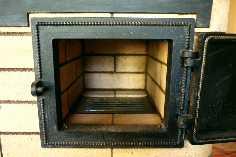

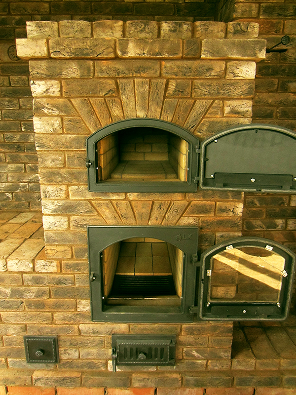

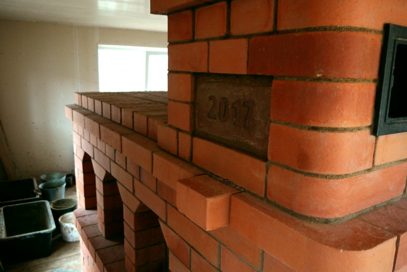

Детали. Выступающий слева кирпич это такая задвижка для настройки баланса нагрева левой и правой сторон.

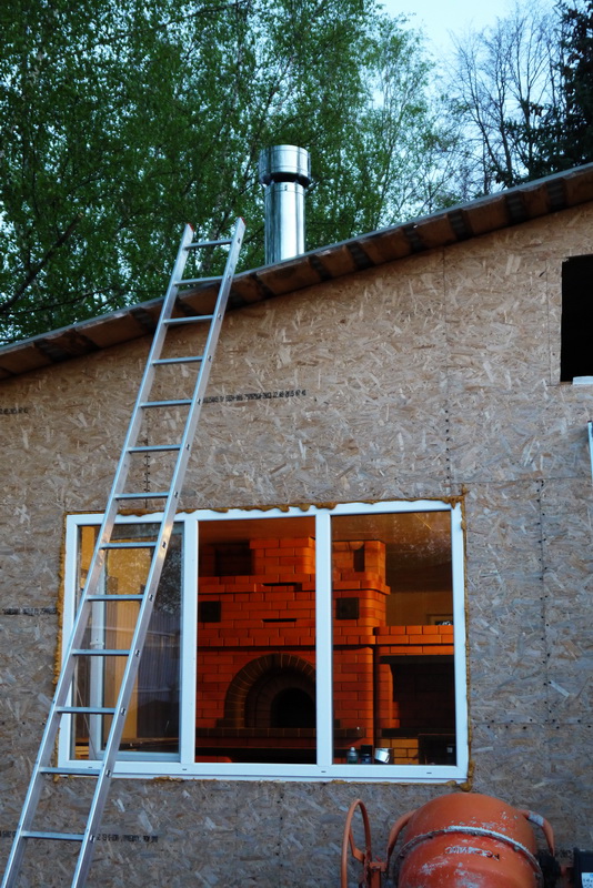

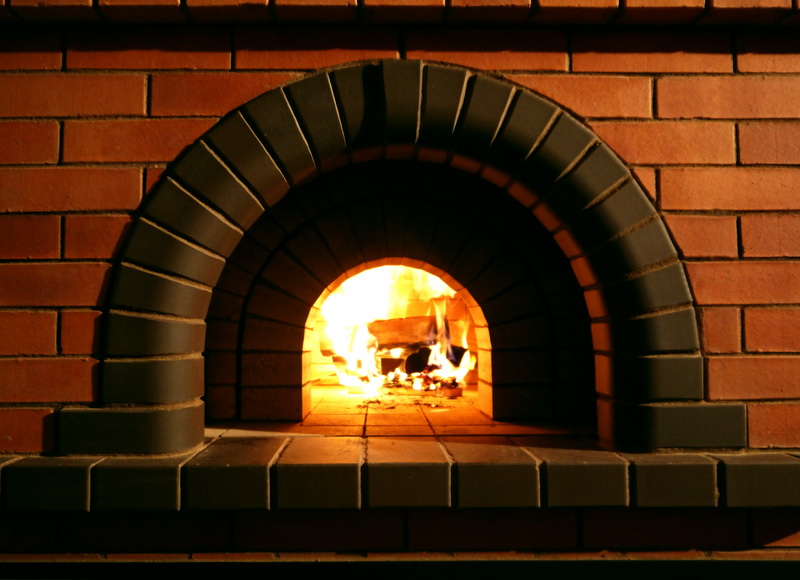

Общий вид с трубой и испытательная протопка. Высота от уровня пола до верха трубы около 5 метров. Тяга хорошая, работает как режим классической РП (летний), так и зимний даже с открытым устьем.

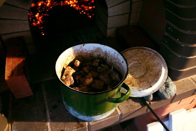

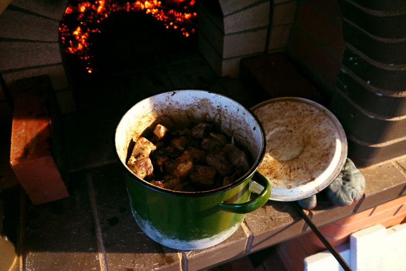

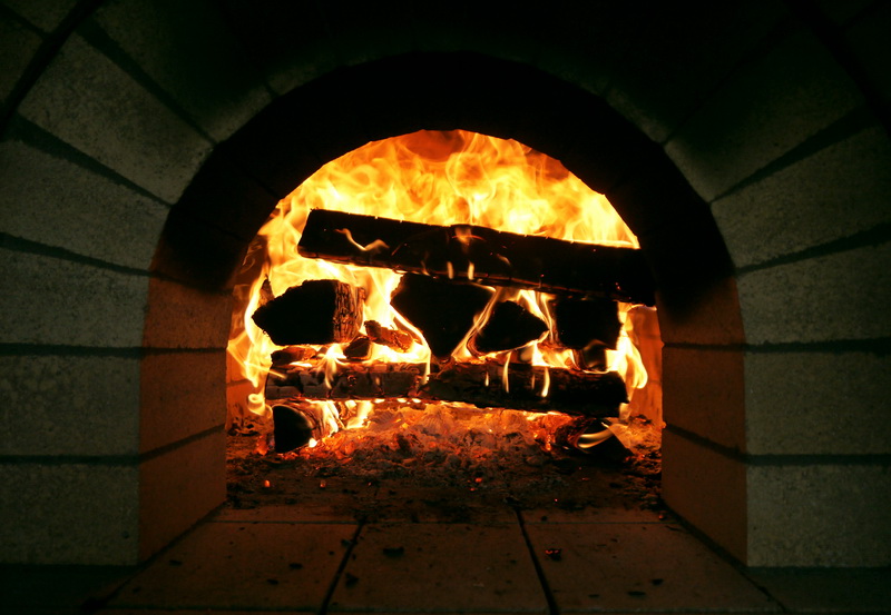

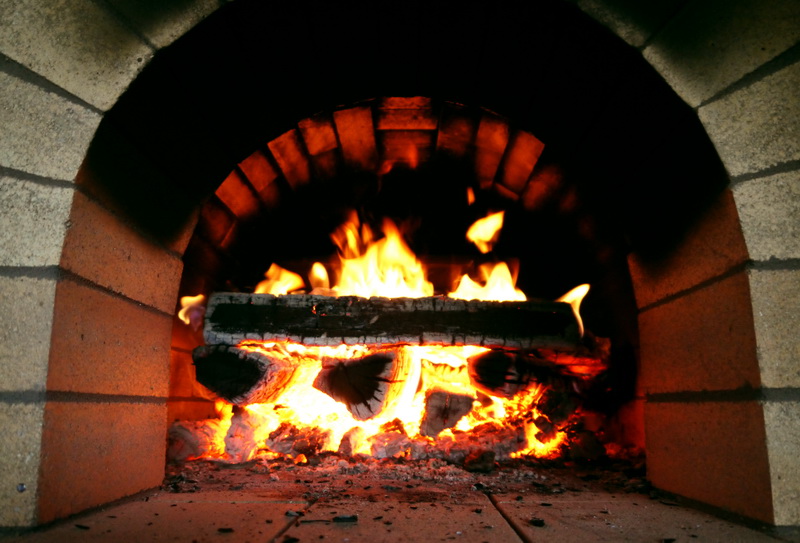

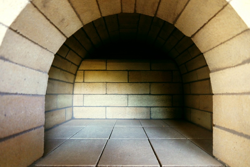

На следующий день. Дрова дубовые.
Момент начала очистки свода. Когда закладка догорела, горнило стало совершенно чистым.

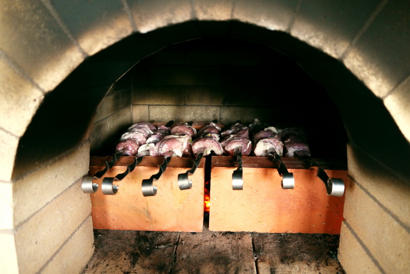

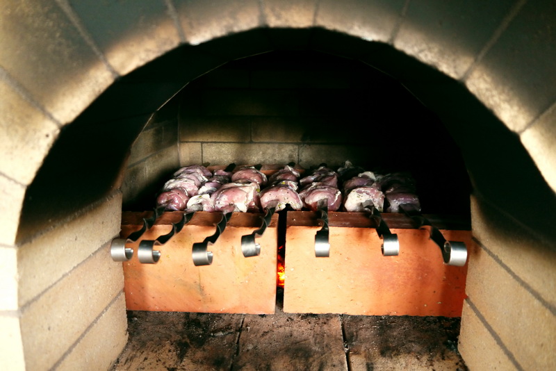

И шашлычок. У хозяина интересная технология его жарки: Сначала на шампурах или на решётке жарится мясо без лука, потом оно высыпается в кастрюлю с луком, в котором квасилось, всё перемешивается и кастрюля ставится на угли. Таким образом лук не подгорает, а его вкус и запах не выветривается. Ну а в печке, в отличие от мангала, мясо жарится не только снизу от углей, а ещё сверху излучением свода, прожаривается глубоко и равномерно и не пересушивается. В общем, очень вкусно получилось, пальчики оближешь!

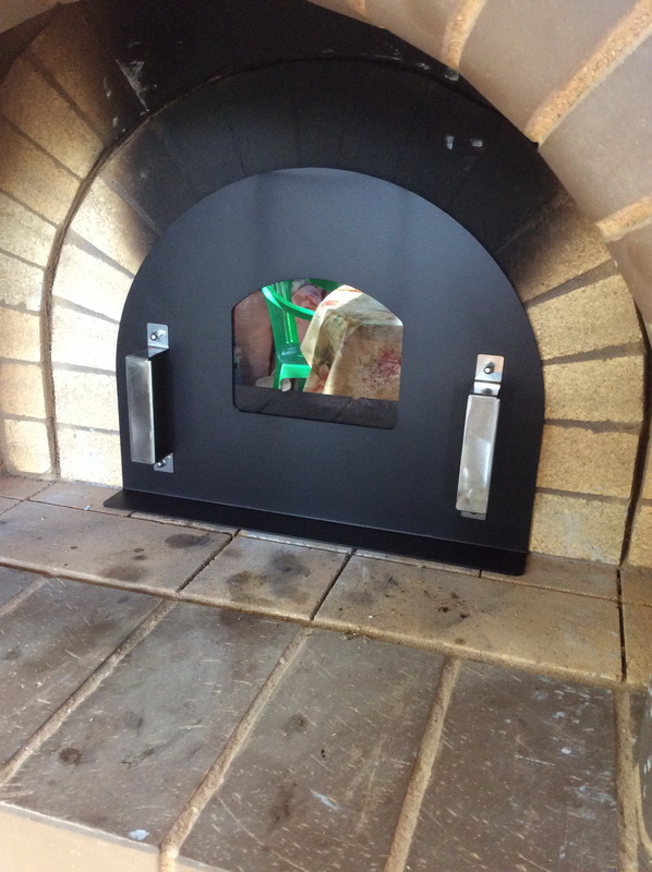

Вот такую заслонку со стёклышком изготовили:

Александр, спасибо за фото, новогодний подарок)))
Заслонку со стеклом вообще надо как обязательный атрибут внедрять.
Не, я не сторонник никакой обязаловки.
А так да, стекло это хорошо: во-первых красиво, во-вторых для контроля горения или процесса выпечки не надо лишний раз открывать заслонку и выпускать тепло. А ещё хорошо, когда заслонка утеплённая, но тогда для "полного счастья" просится двойное стекло.
Андрей ..
Сообщения: 1161
СообщениеДобавлено: Сб 30 Декабрь 2017, 18:28 Ответить с цитатойВернуться к началу
Я себе сделал с доп. заслонкой на стекло... Smile точнее, стекло вставлено во внутренний слой заслонки, а на внешнем вешается доп. заслонка на окно...

Это не совсем по теме, но можно, потому что, всё-таки, отчасти по теме. Печь такая же многофункциональная, как и русская и выполняет практически все её функции. Топливник несколько похож на горнило русской, а может быть сделан и точно так же, как в русской.
Готовить выпечку и всё прочее можно в топливнике и в хлебной камере, бОльшая часть площади топливника –глухой под, колосники ближе к дверке.
