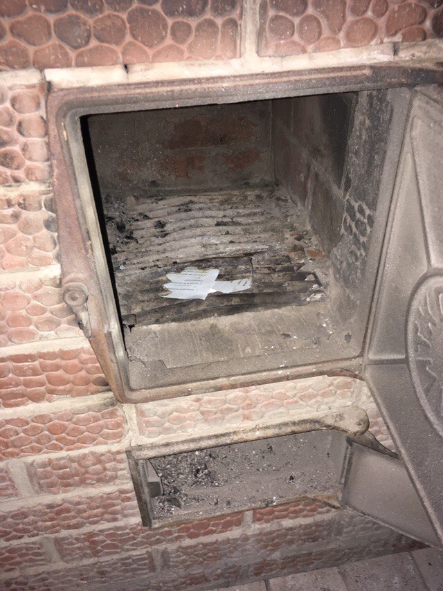

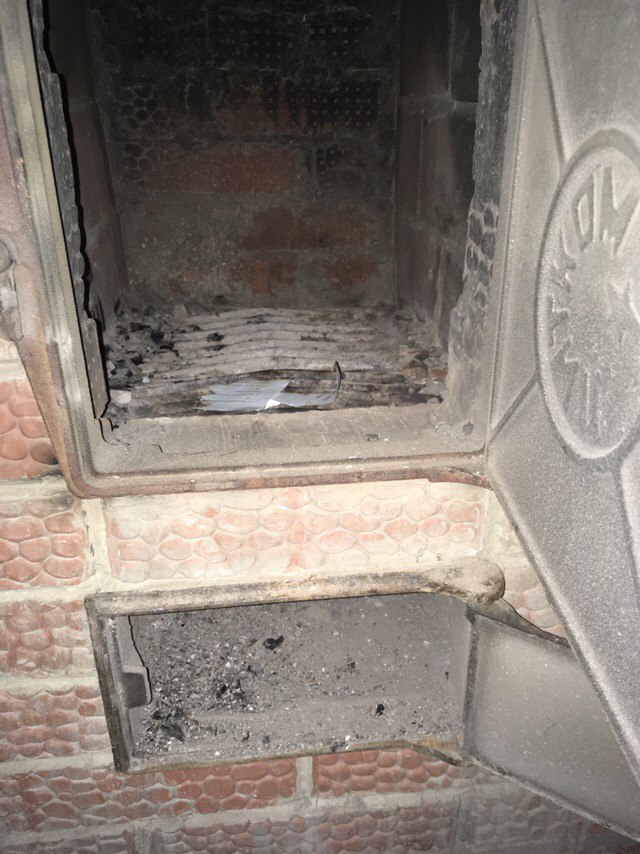

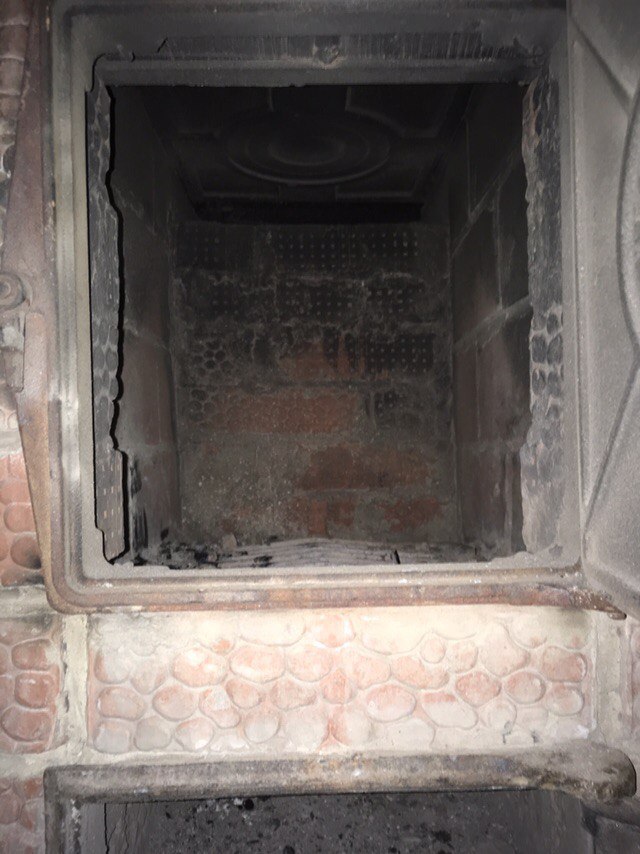

Укажите именно в моём случае, какие могут быть ошибки?

СообщениеДобавлено: Вт 9 Январь 2018, 01:32 Ответить с цитатойВернуться к началу
Топку бы изнутри для начала .
Из видимого , колосники лежат неправильно , но на дымление это не влияет

СообщениеДобавлено: Вт 9 Январь 2018, 01:38 Ответить с цитатойВернуться к началу
Из видимого: ОЧЕНЬ низко перевал, маленькое сечение хайла. ПОВТОРЮСЬ! ИЗ ВИДИМОГО.

СообщениеДобавлено: Вт 9 Январь 2018, 16:11 Ответить с цитатойВернуться к началу
За установку дверей и колосника 2, высота перевала норм , что там дальше то?
СообщениеДобавлено: Вт 9 Январь 2018, 16:19 Ответить с цитатойВернуться к началу
дверка 4, перевал 6 рядов, хайло 7*38, Роман тебе почему не понравилось?

СообщениеДобавлено: Вт 9 Январь 2018, 22:05 Ответить с цитатойВернуться к началу
Подносишь спичку к низу топочной дверки-пламя в топку
Подносишь к верху дверки-пламя в комнату

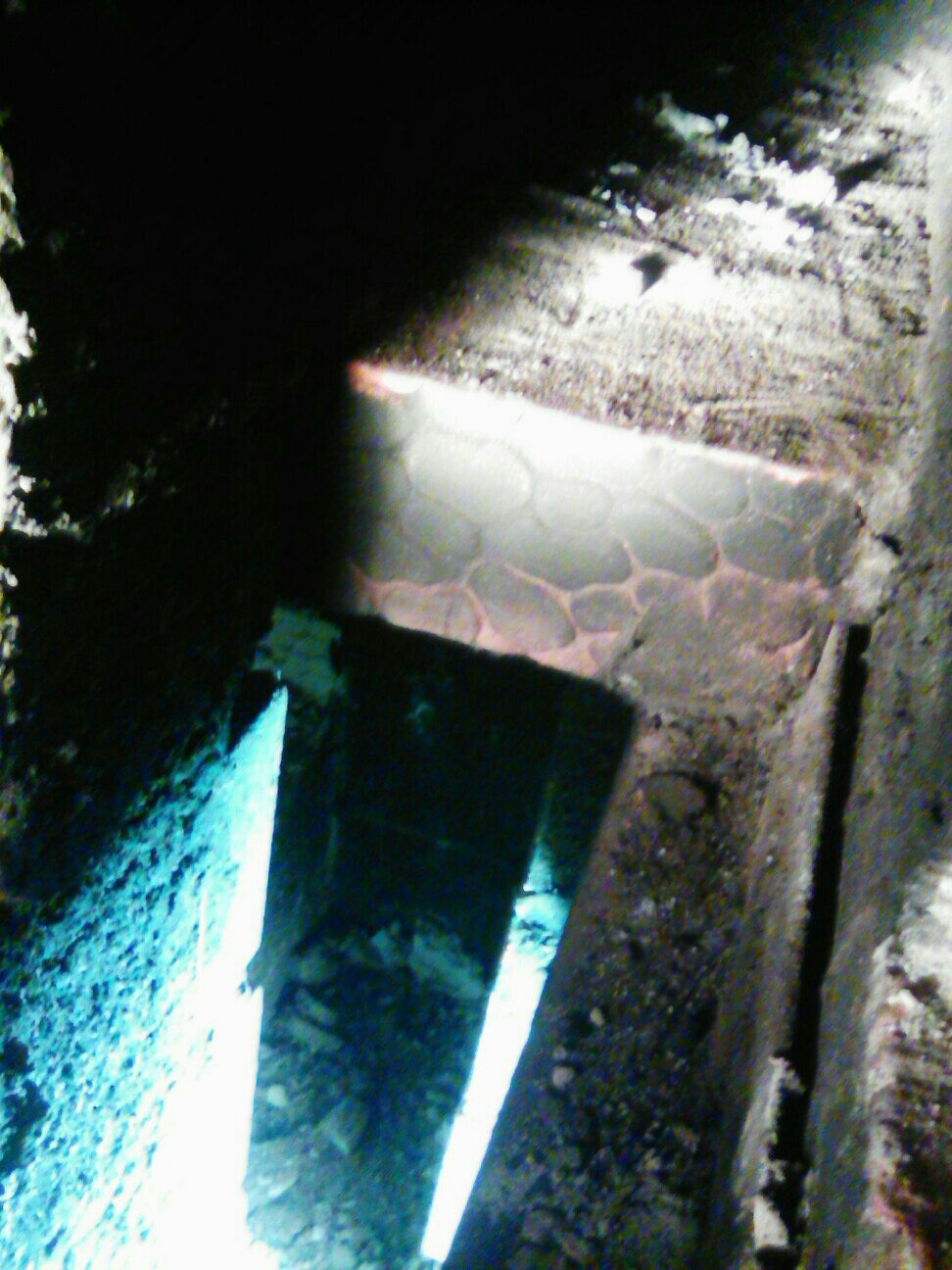

СообщениеДобавлено: Ср 10 Январь 2018, 20:32 Ответить с цитатойВернуться к началу

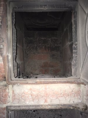

Топл.камера
 Размер файла:  162.04 КБ
 Просмотров:  900 раз(а)
СообщениеДобавлено: Ср 10 Январь 2018, 20:59 Ответить с цитатойВернуться к началу
сказал как отрезал. Smile
ну видим что сбил верхний ряд увеличив хайло, и? Вряд ли это улучшит ситуацию, но улучшит или нет нам надобно догадаться самим Smile

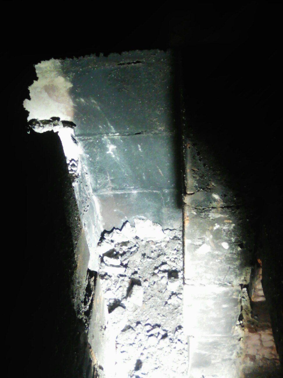

СообщениеДобавлено: Ср 10 Январь 2018, 21:08 Ответить с цитатойВернуться к началу

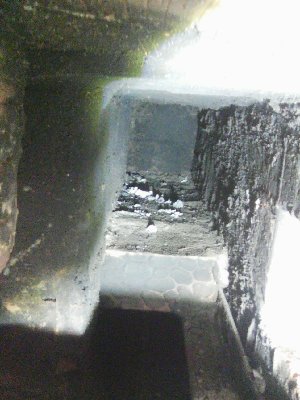

Разломал угол.фото выхода из топки с другой стороны
 Размер файла:  152.76 КБ
 Просмотров:  661 раз(а)

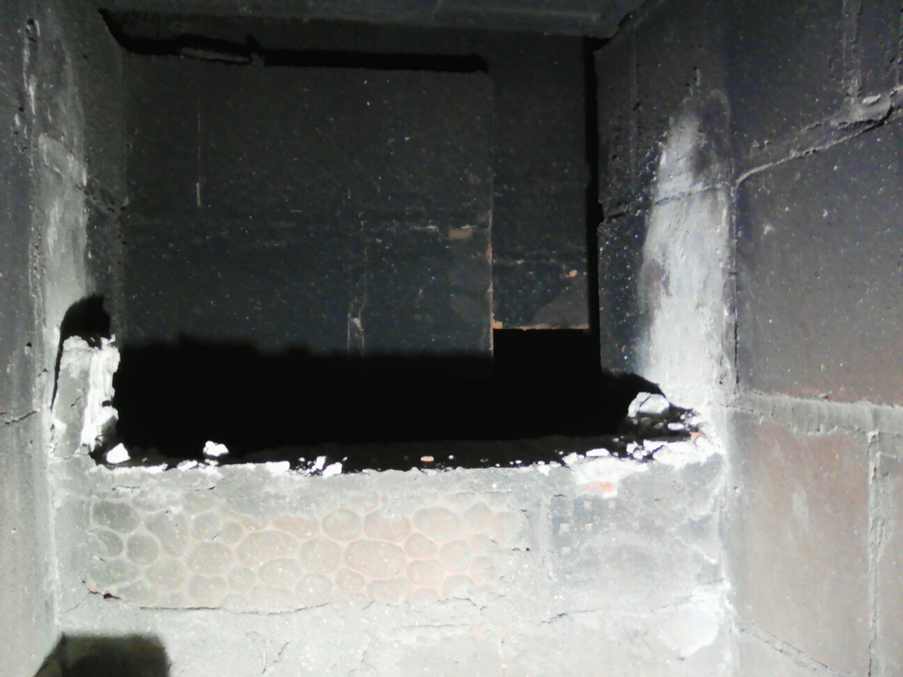

СообщениеДобавлено: Ср 10 Январь 2018, 21:12 Ответить с цитатойВернуться к началу
И,наконец,сломал другой угол....
 Размер файла:  205.22 КБ
 Просмотров:  850 раз(а)
Иванушка
Зарегистрирован: Вт 9 Январь 2018, 01:04
Сообщения: 22
Регион: Киров

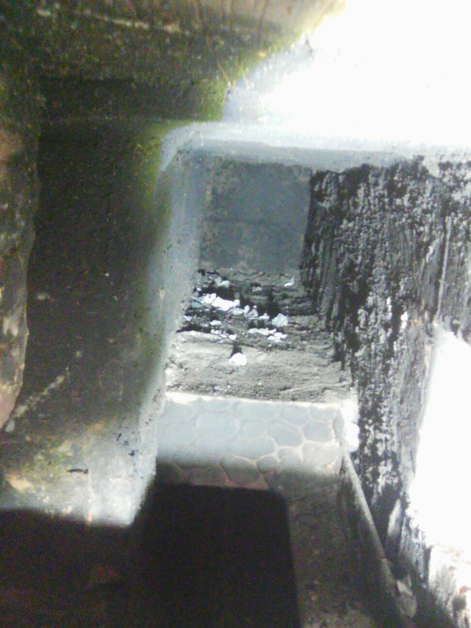

СообщениеДобавлено: Ср 10 Январь 2018, 21:14 Ответить с цитатойВернуться к началу
И ещё...
 Размер файла:  249.39 КБ
 Просмотров:  845 раз(а)
Иванушка
Сообщения: 22
Регион: Киров
СообщениеДобавлено: Ср 10 Январь 2018, 21:16 Ответить с цитатойВернуться к началу
Фото по порядку на удаление от топл.камеры да начала каналов

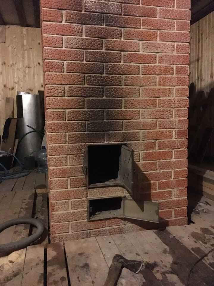

В трубе тяга хорошая гул стоит...высота от щольника метров 7

Попросите свою супругу, дамы они более разговорчивые и сразу выложат и фотку общего вида и со всех сторон и трубу покажут, и расскажут кто и когда делал печь и дымила ли она раньше. Не видно нигде прочистных дверок и есть ли они вообще... Есть дамы которые даже схему внутрянки нарисуют бо любознательные от природы.
СообщениеДобавлено: Чт 11 Январь 2018, 07:15 Ответить с цитатойВернуться к началу
да уж, кардинально. Канал чистый, раз уж вскрыли, попробуйте прожечь газетку, на предмет наличия тяги в канале.
