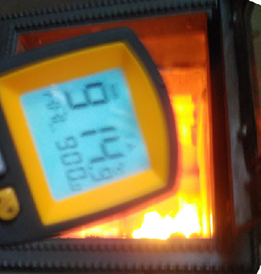

СообщениеДобавлено: Пн 8 Январь 2018, 20:00 Ответить с цитатойВернуться к началу

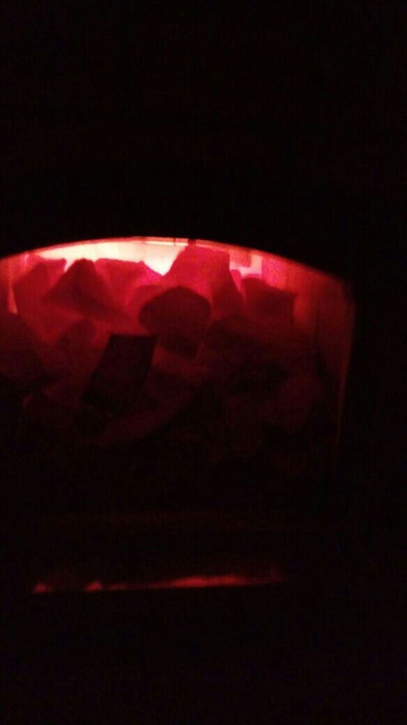

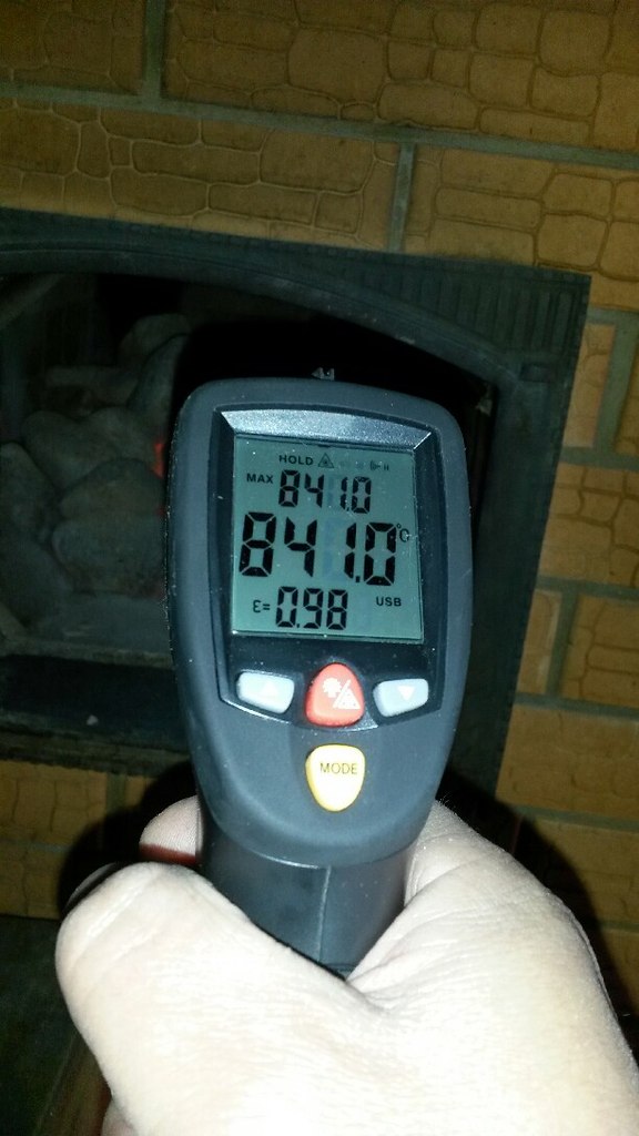

Евгений Романов писал(а):
Да и в закладке невозможно нагреть камни выше 700 гр. Что за камни которые при 700 гр плавятся?
Бред, камни можно нагреть и до 900.
http://forum.stovemaster.ru/download.php?id=38414
Камень Порфирит. Температура плавления 1175-1300 грдусов.
Можно конечно и х... с дуру сломать. Хочешь сказать что дровами в печке нагнали 1300гр. А пирометр -смотря на какой материал настроишь и куда им стрельнешь. У меня есть пирометр -и его можно настроить на любую погрешность.
Хотя бы и 900 гр. Но как ты сам сказал что температура плавления 1300гр -что то нестыковочки сплошные.
Евгений Романов
Сообщения: 620
СообщениеДобавлено: Пн 8 Январь 2018, 21:07 Ответить с цитатойВернуться к началу
Виктор, хватит тролить, читайте внимательнее, топили брикетами, либо выполняйте свое обещание.

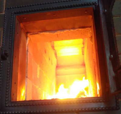

Пятая закладка. Время закладки 20:10 количество дров порядка 6-7 кг.
После того как прогорела последняя закладка мы закрыли поддувальную дверцу и оставили открытыми только жалюзи на ней. Пошел процесс догорания углей. В конце топки температура на чугунных чушках которые находятся вверху топки составляла 914 грудусов цельсия.
Евгений, фотография какая-то странная. При 840 градусах камни чёрные, да и в каменке темно. При такой температуре там зарево должно быть даже не красное, а уже, наверное, белого цвета.

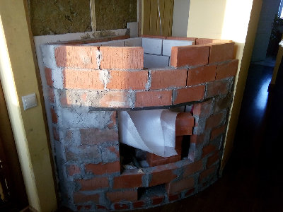

Дмитрий Смирнов
Сообщения: 598
СообщениеДобавлено: Ср 10 Январь 2018, 15:12 Ответить с цитатойВернуться к началу
Евгений, спасибо за тему!
У меня к Вам пару вопросов.
На фото что Вы выложили .... балка крепится к стене через вспененый полиэтилен(или полипропилен)?
Балка крепится к стене непосредственно, и чем крепили?
Плавающй момент у вертикальных стоек(брусков) с помощью метал.уголков?
Михаил, вот еще фотография из этойтемы: http://forum.stovemaster.ru/download.php?id=38415
Мне кажется вспышкой засветили, я пытался на зеркалку сфоткать со штатива красные камни, пробовал разные режимы с большой выдержкой и т.д. Того что видел глазами не получилось.
Сообщения: 10150
СообщениеДобавлено: Ср 10 Январь 2018, 18:09 Ответить с цитатойВернуться к началу
есть такое

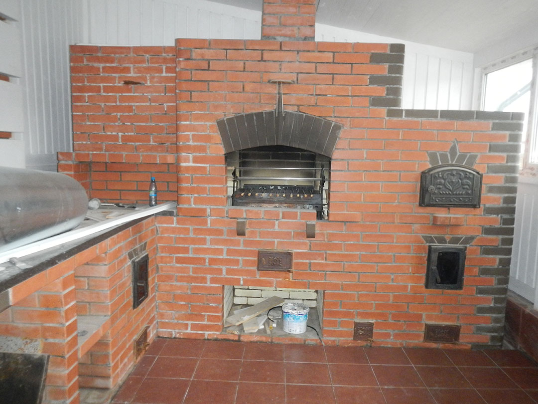

В первый раз на этот объект я попал как субподрядчик, строил банную печь. Крови попили немеренно, когда закончил перекрестился и забыл.
Выдал все инструкции с картинками, два раза учил хозяина топить печь , он под моим руководством укладывал дрова в топку, засекал время горения, все тщательно записывал в свой планшет.
Все было вроде нормально, я удостоверился что человек понял.
Через какое-то время попросили посчитать печной комплекс, посчитал, пропали.
Через какое-то время звонок со сталактитами, приехал, посмотрел, ужаснулся.
Объяснили тем, что хотели попробовать поднимется ли температура до 120.
В связи с этими чудесами, я решил перестраховаться, заказал гильзы из нержавеющей стали 10Х23Н18 меньшего диаметра и вставил их в трубу шидель, так на всякий случай.
Во время моего визита на замену камней им строили печной комплекс, предупредил, что еще не поздно остановить и переделать нормально.
Проигнорировали.
Потом, когда уже потолок закоптился, позвонили с вопросом почему дым не идет в трубу.
Приехал, увидел вот эти чудеса, и хозяева уже были готовы на переделки и на наши условия, но к сожалению материал спасти не удалось.
И камин тоже попросили переделать. Я первый раз видел футеровку из силикатного кирпича.
Я таких чудес еще не видел, зато материала, как не надо строить поднакопилось, в этом я хозяевам благодарен.
Михаил, вот после всего этого, как вы считаете, как нужно относиться к таким людям, наверно со снисхождением и пониманием, а задавать им вопросы нарвено лишнее.

Евгений Романов
Сообщения: 620
СообщениеДобавлено: Ср 10 Январь 2018, 18:57 Ответить с цитатойВернуться к началу
Дмитрий, балка крепится к стене в конкретном случае через пенофол и крепим мы ее саморезами-шурупами по дереву из нержавеющей стали 6-8мм длинной 100-120мм. по два самореза через 300-400мм, они должны плотно притянуть балку, чтобы пенофол сжался.
Стойки(бруски) в данном случае на скользячках из металлических уголков, еще делаем прорезь в самой стойке, все зависит от бюджета.

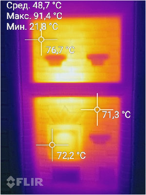

СообщениеДобавлено: Ср 10 Январь 2018, 19:02 Ответить с цитатойВернуться к началу

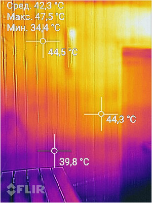

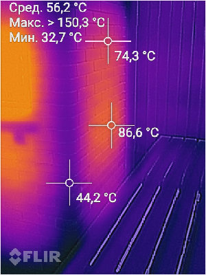

После того, как процесс догорания углей закончился и мы закрыли задвижку дымовой трубы печь перешла в выстаивание, тепло перераспределяется в массиве печи и нагревает парную.

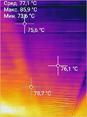

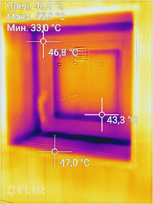

Евгений Романов
Сообщения: 620
СообщениеДобавлено: Чт 11 Январь 2018, 09:50 Ответить с цитатойВернуться к началу
Температура в парной увеличивалась примерно по 5 градусов в час.
22:30 температура 45 градусов.
00:00 температура 50 градусов.
01:00 температура 55 градусов.
06:00 температура 75-80 градусов.
Температура в парной распределялась почти равномерно по всему объему, стены, потолок, дверь, полки. Единственным холодным ядром являлось окно.

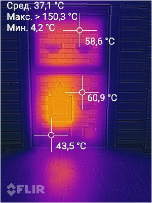

Евгений Романов
Сообщения: 620
СообщениеДобавлено: Чт 11 Январь 2018, 09:55 Ответить с цитатойВернуться к началу

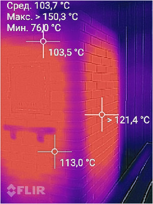

Парная на утро перед процедурами.
Перед тем как приступить к процедурам мы выгребли всю золу из поддувала, очистили от остатков золы топку и продули каменку. К парильным процедурам мы приступили в 9:00 утра и парились на протяжении всего дня. Мы обильно проливали парную водой поднимая влажность до 60-70% если верить прибору и температура немного опустилась и была в пределах 60-70 градусов, режим Русской паровой бани. С режимами экспериментировали и пришли к выводу, что более комфортный для нас был режим 60 градусов с влажностью 30-40 процентов. Комфортная для принятия процедур температура держалась на протяжении двух дней, то есть париться можно два дня.
Т.е. правильно ли я Вас понял. Что балка №3 крепится к стене через пенофол жёстко самарезами?
Да, правильно. Мы называем эти балки периметром потолка, а во внутрь уже сами балки.

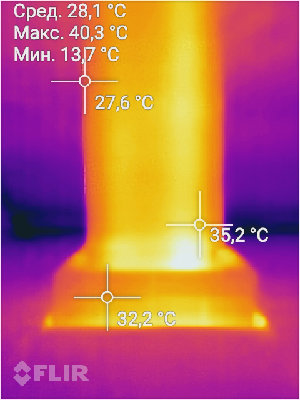

СообщениеДобавлено: Пт 12 Январь 2018, 10:07 Ответить с цитатойВернуться к началу

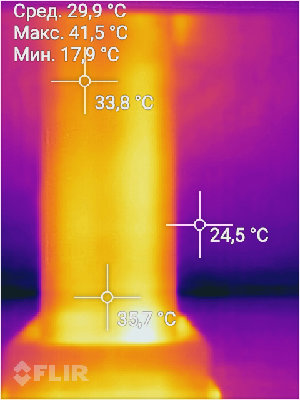

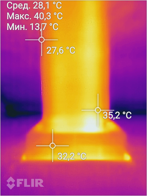

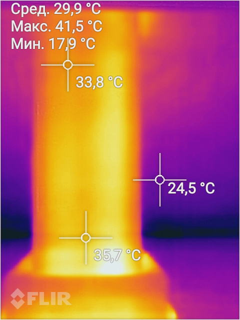

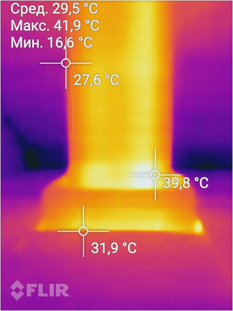

Очень было интересно, до каких температур нагревается дымовая труба, и место где плавиться пенофол. Температура трубы.

Сообщения: 1346
СообщениеДобавлено: Сб 13 Январь 2018, 09:45 Ответить с цитатойВернуться к началу
Евгений, а ты делал отверстия в трубе для охлаждение внутренней керамической гильзы....кмк, через них будет много пара выходить Surprised как решил эту проблему?
Евгений Романов
Сообщения: 620
СообщениеДобавлено: Сб 13 Январь 2018, 21:12 Ответить с цитатойВернуться к началу
Саша, я над этим моментом работаю, есть определенные решения, но пока рано выкладывать.
