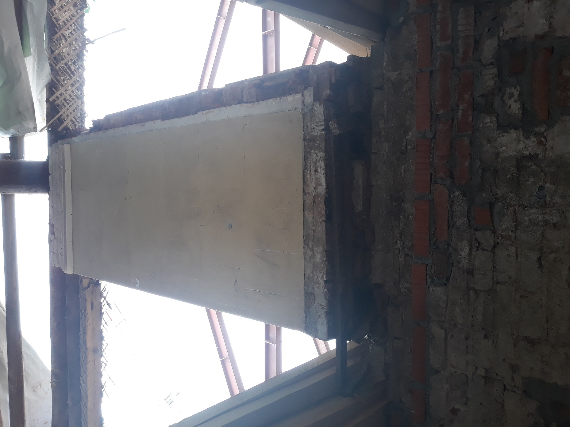

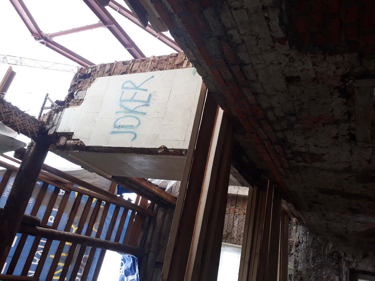

СообщениеДобавлено: Вс 1 Апрель 2018, 21:39 Ответить с цитатойВернуться к началу
Все давно придумано...до нас.
Этому керамическому "шиделю" уже 200 лет. И сцуко работало перед сломом, паршивенько правда, ухайдокано за годы советской власти, но работало...
А Селиван про какие то контуры из шамотного на ребро - сколько весит то? А вот эта одна трубочка около трех кило всего.

Сообщения: 6840
СообщениеДобавлено: Пн 2 Апрель 2018, 07:03 Ответить с цитатойВернуться к началу
Согласен -что всё придумано до нас -но не для российского пользователя и российского менталитета и не для банных печей. А кирпичные двухконтурные конструкции взяты с технологий строительства промышленных труб и из-за отсутствия трубопечного кирпича. Ещё почти до конца 90-х гг в Челябинске выпускали такой кирпич де Факто и дэ Юре. Да сам разбирал отопительные печи с керамическими гильзами.
