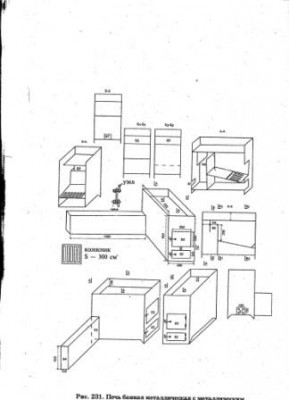

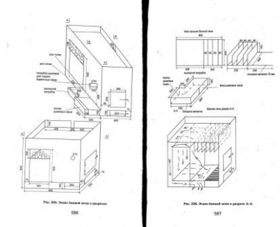

Уже не первый год -МБП /металические Банные печи / подключают к щиткам / КАТ/ а затем труба. и все в порядке.
Да это правильно. И трубы сгорать не будут. Я тоже как то практиковал подключение мет.печей к щиткам. Но вот заводские серийные печи не советую подключать -щитки от них текут. Недавно один знакомый печник консультировался по этому поводу. У него щиток "потёк" от металлической печи с сечением трубы 100мм.
Чтобы труба не текла -ставте ЗЛХ. и труба в тонусе.
Нормально расчитаные щитки не текут в сочетании с металлическими нормальной мощности банными буржуйками. ЗЛХ естественно делаются и ещё даже прогары из буржуйки в щиток.
Ниже мои металлические банные буржуйки из открытых источников(книг) Этим тех.решениям более 20-ти лет. Да ещё -даже ещё более 20-ти лет назад не предусматривал насадных труб на металлические печи. Сейчас тысячи моделей металлических банных буржуек конструктивно расчитанные на насадные трубы.
 Размер файла:  23.77 КБ
 Просмотров:  729 раз(а)

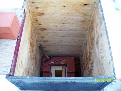

Сообщения: 10150
СообщениеДобавлено: Чт 16 Февраль 2017, 09:39 Ответить с цитатойВернуться к началу
Не одинок Селиван в вопросах футеровки трубы.
Печник Анатолий Григорьев так же применяет в своей практике.
 Размер файла:  104.12 КБ
 Просмотров:  828 раз(а)

Виталий Кострюков
Сообщения: 790
СообщениеДобавлено: Чт 16 Февраль 2017, 21:53 Ответить с цитатойВернуться к началу
Кстати, по фото: шахта для трубы из фанеры - не лучшее решение для вывода трубы на крышу. Допустим минерит, или ГВЛ на худой конец, все же безопаснее.

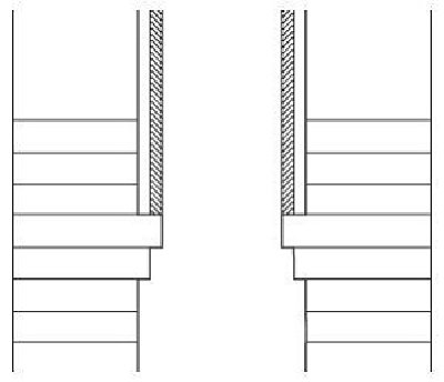

Сообщения: 6480
СообщениеДобавлено: Вс 14 Январь 2018, 15:26 Ответить с цитатойВернуться к началу
Может кто чертежик сделает для наглядности
Вот чертежик из американского трубо-печного стандарта NFPA 211.
В пункте 7.1.2.2 предписываются напуски в половину высоты кирпича.
В наших печных книгах и нормативах я ничего по этому поводу не нашел. Но знаю, что наши печники обычно делают напуски в четверть кирпича, то есть в два раза больший, чем в США.
Наш СП 70.13330.2012 Раздел 9.2.11 предписывает "свес каждого ряда кирпичной кладки в карнизах не должен превышать 1/3 длины кирпича, а общий вынос кирпичного неармированного карниза должен составлять не более половины толщины стены".
То есть еще больше, чем делают печники.
Евгений Викторович, где же правда? Very Happy В отношении печной кладки?
И что по этому поводу думают Ваши западноевропейские коллеги?
 Размер файла:  10.08 КБ
 Просмотров:  647 раз(а)
Сообщения: 10150
СообщениеДобавлено: Вс 14 Январь 2018, 15:38 Ответить с цитатойВернуться к началу
Наш СП 70.13330.2012 Раздел 9.2.11 предписывает ...
каким боком относится данный СП к кладке бытовых печей(?)
Сообщения: 6480
СообщениеДобавлено: Вс 14 Январь 2018, 19:31 Ответить с цитатойВернуться к началу
Я не знаю. Может быть, и никаким боком. Но стенки печи ведь "и несут, и ограждают"?
Меня интересует, есть ли у нас печные правила относительно величин напуска кирпичей в печах?
Как думаете?
*А то, прилег я отдохнуть, решил полистать стандарт США.
А там одни загадочные фразы, причем в запутанном изложении.
Пришлось вставать, лезть в поисковик. А потом и к Вам на форум... Very Happy

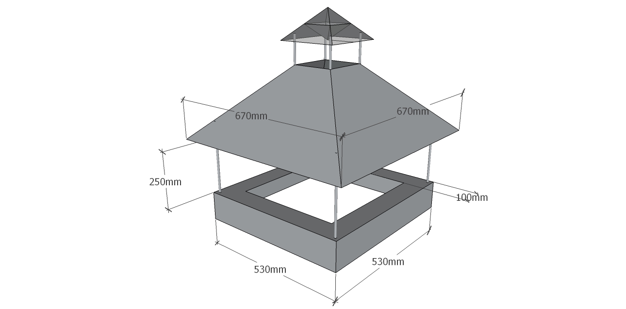

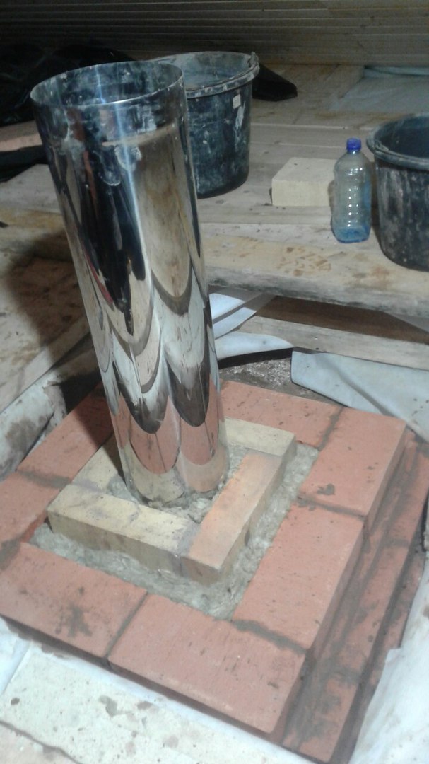

СообщениеДобавлено: Пт 30 Март 2018, 13:28 Ответить с цитатойВернуться к началу
Всем доброго дня!
В данный момент у меня подходит к завершению строительство банной печи и вскоре мастера приступят к возведению дымохода, в связи с чем я хотел бы прояснить для себя некоторые моменты по его конструктиву.
Дымоход будет "шестерик" из клинкерного кирпича 250х120х65мм., высота дымохода 4 метра, внутри гильза из жаростойкой нержавейки, диаметром 180 мм., пространство между кирпичным и металлическим контурами будет заполняться каолиновой ватой.
Меня интересуют вот какие моменты:
1. Не будет ли в последующем при таком исполнении каолиновая вата "сваливаться" вниз?
Или лучше перестраховаться и изготовить "сэндвич", докупив для его внешнего контура трубу диаметром 250 мм. и уже его пустить внутри кирпичного "шестерика"?
2. При соединении труб дымохода (гильзы), нужно ли чем-либо дополнительно промазывать места их стыковки? - трубы надеваются друг на друга с небольшими зазорами в соединениях.
3. Как защитить устье дымохода от попадания конденсата в утеплитель?
4. (вопрос наверное не для этой темы, но спрошу заодно Confused ) Принципиально ли какой оголовок будет установлен на трубе? - я планирую самый обычный невысокий "грибок", с мелкой металлической сеткой по периметру.
Сообщения: 6820
СообщениеДобавлено: Пт 30 Март 2018, 13:44 Ответить с цитатойВернуться к началу
Славянин писал(а):
Всем доброго дня!
Если хорошо утрамбовывать(уплотнять) -осовываться вата не будет
Мастикой жаростойкой -но никак не герметиком жаростойким в тубусах
Поставить сверху лист нержавейки. Отверстие под трубу вырезать чуть меньше на 8-10мм . Края отверстия выгнуть наружу и одеть лист на трубу -таким образом уплотнится и стык между трубой и листом
Оголовок -дымник -прилагаю фото.Да ещё -труба металлическая должна выходить из кирпичной трубы до зига на трубе -так наиболее плотнои греметично можно подогнать стык с листом покрывочным.

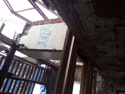

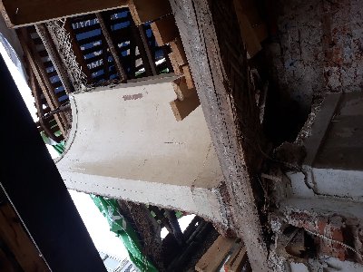

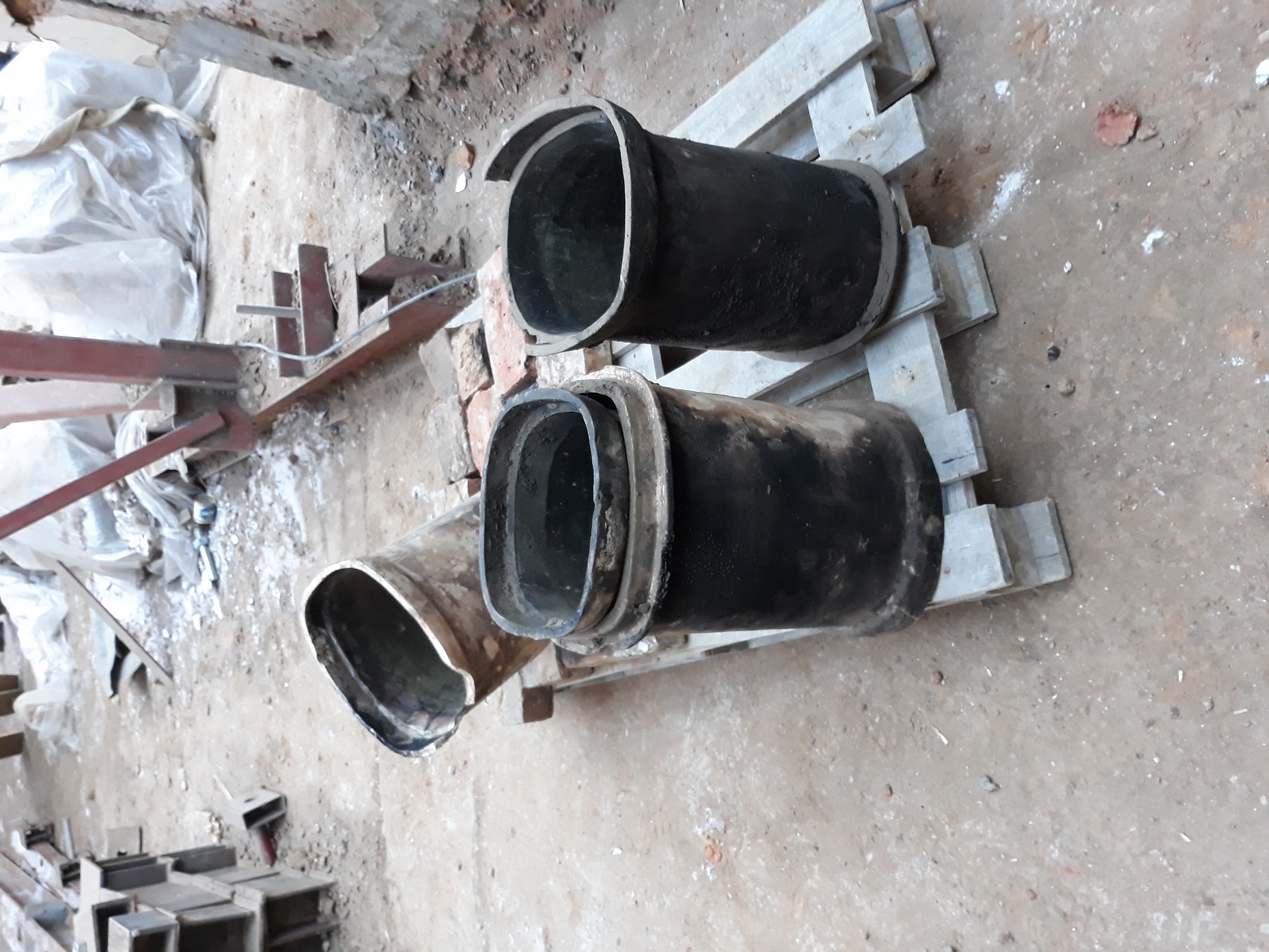

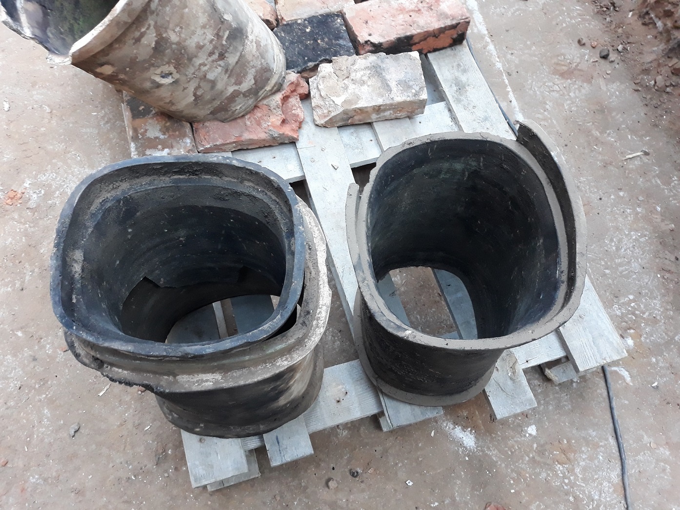

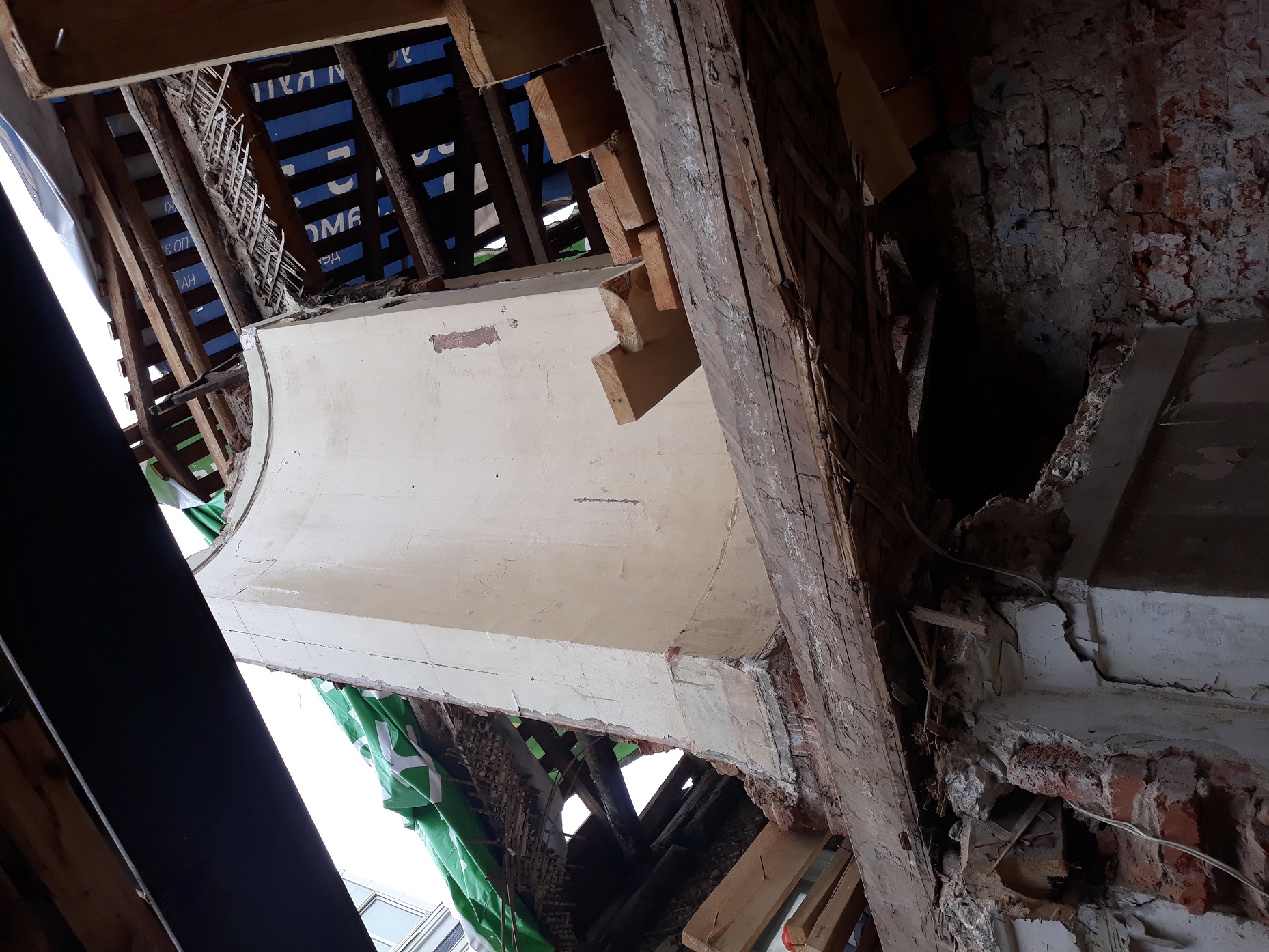

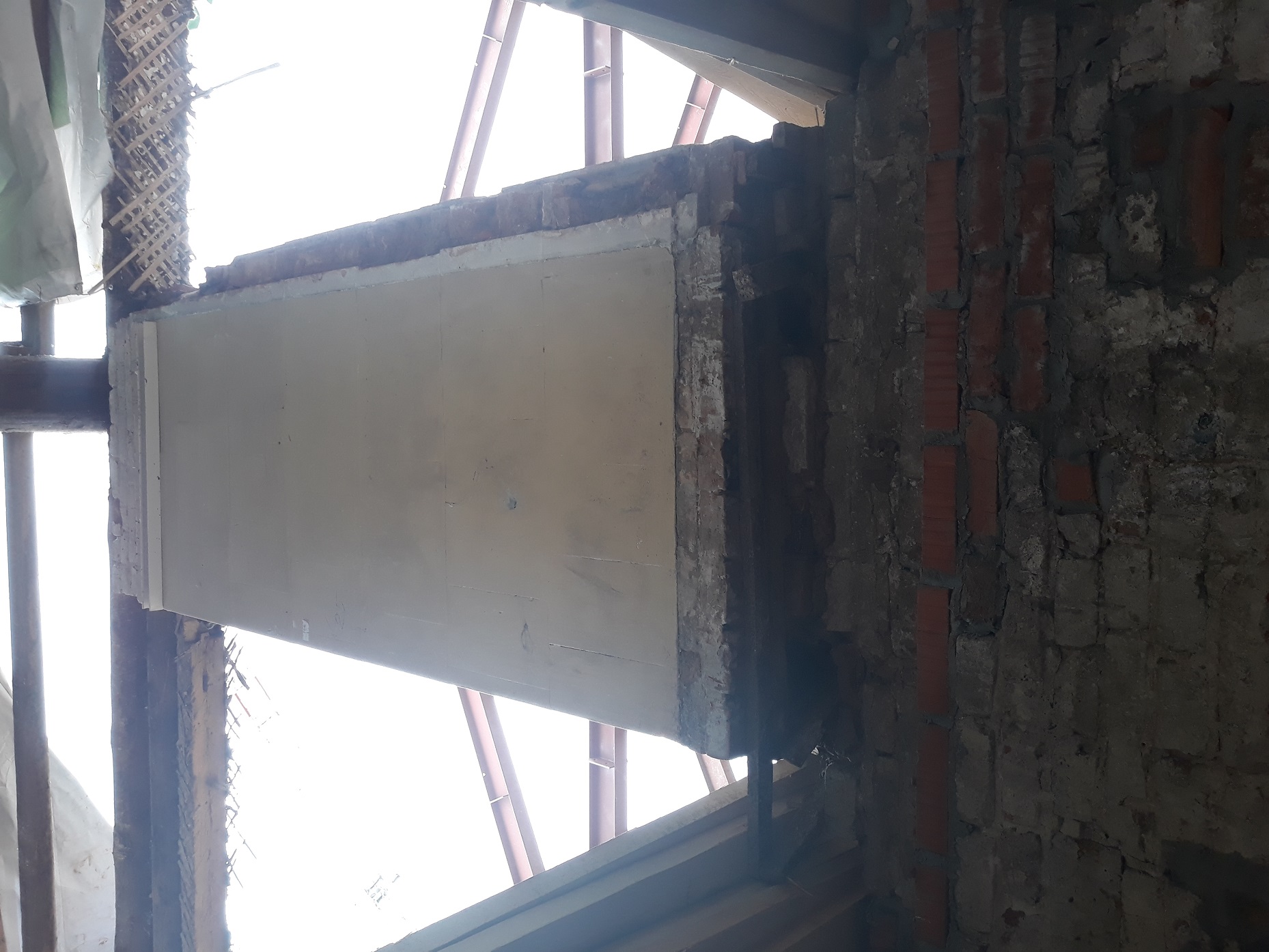

СообщениеДобавлено: Вс 1 Апрель 2018, 21:39 Ответить с цитатойВернуться к началу
Все давно придумано...до нас.
Этому керамическому "шиделю" уже 200 лет. И сцуко работало перед сломом, паршивенько правда, ухайдокано за годы советской власти, но работало...
А Селиван про какие то контуры из шамотного на ребро - сколько весит то? А вот эта одна трубочка около трех кило всего.
 Размер файла:  558.94 КБ
 Просмотров:  719 раз(а)
 Размер файла:  693.84 КБ
 Просмотров:  723 раз(а)
 Размер файла:  460.67 КБ
 Просмотров:  733 раз(а)
 Размер файла:  499.49 КБ
 Просмотров:  666 раз(а)
 Размер файла:  794.42 КБ
 Просмотров:  685 раз(а)
Сообщения: 6820
СообщениеДобавлено: Пн 2 Апрель 2018, 07:03 Ответить с цитатойВернуться к началу
Согласен -что всё придумано до нас -но не для российского пользователя и российского менталитета и не для банных печей. А кирпичные двухконтурные конструкции взяты с технологий строительства промышленных труб и из-за отсутствия трубопечного кирпича. Ещё почти до конца 90-х гг в Челябинске выпускали такой кирпич де Факто и дэ Юре. Да сам разбирал отопительные печи с керамическими гильзами.
Fill07
Сообщения: 322
СообщениеДобавлено: Пн 2 Апрель 2018, 08:39 Ответить с цитатойВернуться к началу
Так зачем шамотный кирпич на внутр контур?
Идите в ногу со временем - керамический внешний контур - вплоть до пустотелого на простых печах или каминах внутренняя гильза из 304-316-321 стали 1-1.5 мм засыпка полости перлитовым песком или закладка каолиновой ватой.
Конструктив легче, чистить проще.
Сообщения: 6820
СообщениеДобавлено: Пн 2 Апрель 2018, 09:55 Ответить с цитатойВернуться к началу
Я так и делаю в большинстве случаев. В частности на кухонных комплексах и каминах. А для банных печей гильза из 310S. А в особо ответственных случаях -шамотная гильза(футеровка) -она ещё нужна для не переохлаждения дымовых газов. Да и именно пустотелый и применяю для труб -он надёжнее для труб и внутри естественно либо металлическая гильза либо шамотная гильза с теплоизоляцией негорючей теплоизоляцией. А перлит(вермику лит) не надёжен-он слёживается ,уплотняется . И на оголовке потом пустота образуется -оголовок потом промерзает.
