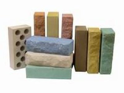

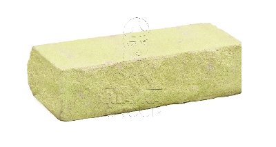

Альтернатива шамотному кирпичу на улице вижу в силикатном кирпиче у нас на НЕВЕ есть Павловский кирпичный завод выпускает цветной кирпич есть колотая фактура и фигурный бывает ценик от прямого от 12 руб до 35 . В других регионах свои заводы , если гильзануть саму трубу то можно хоть дырчатый использовать единственное в отверстие много раствора уходит и от удара молотка трескается по полам. У нас в последние время народ все чаще и мангалы и уличные очаги из него строит на цементе без навеса в этом сезоне сам собираюсь из него строить с футеровкой полной правда.
кстати известно, что силикатный кирпич сильно промерзает даже без влаги, не говоря уж про намокший. а как ведет себя цветной? давно присматриваюсь как к альтернативе красному для оголовка Sad

Силикатный на трубу еще хуже, чем шамотный, хоть и марка 200. Нельзя из него строить ни печи , ни трубы - крайне боится влажности. Только глиняный .Где-то на форуме видел печь из силикатного кирпича как эксперимент...

у меня от старого хозяина дорожки к дому с силикатного, им лет 30. когда убирал -кирпичь как новый. а вы говорите

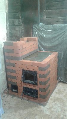

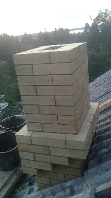

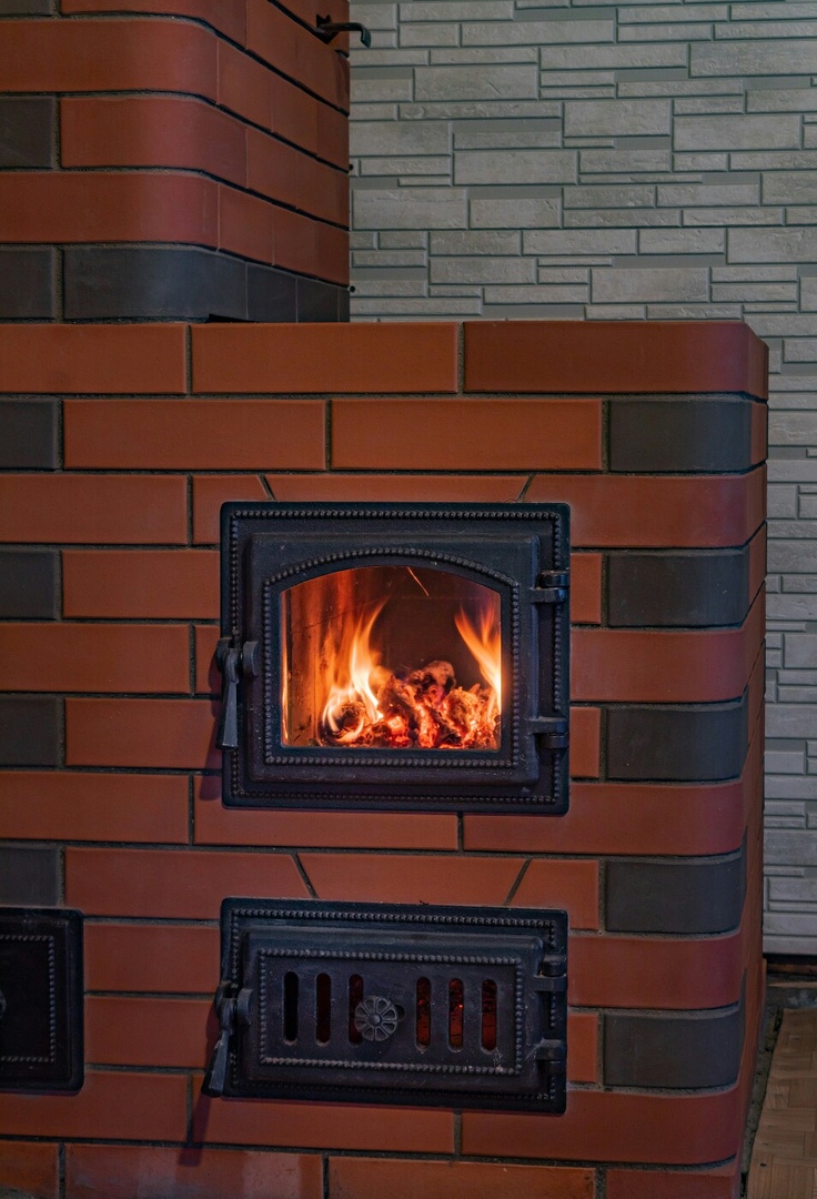

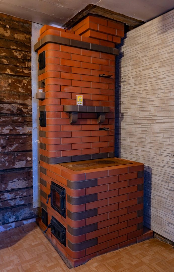

В этом сезоне еще одна плита с щитком отдал напарнику так как с ребенком в няньках.Тот же проект-такой же же конструктив -тоже деревня и снова труба из шамота . Только кирпич Кировочипецкий на печь взят клон короче . yu

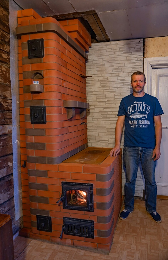

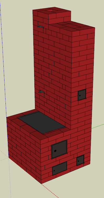

Здравствуйте.
Я не печник, прошу не ругать, если будут глупые вопросы.
Возможно ли печь, которая в этой теме 3,5 х 3,5 удлинить на 1,5 кирпича со стороны, противоположной топке. Или, может, посоветуете другую печь 5 х 3,5 с точно таким же расположением топки, плиты и трубы для дома с постоянным проживанием жилой площадью 48 кв.м. Спасибо.
