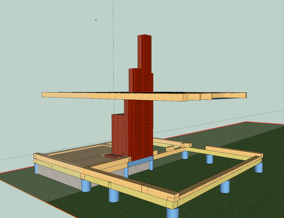

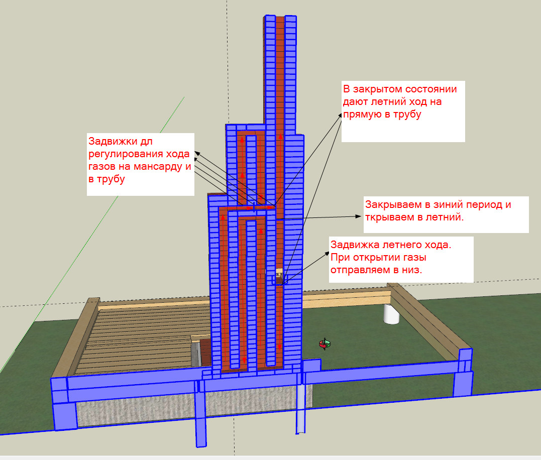

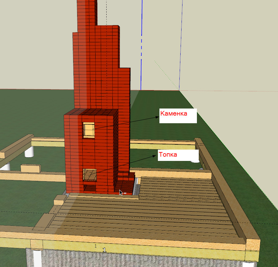

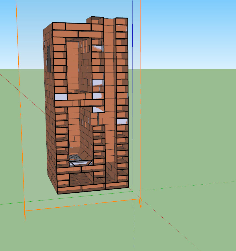

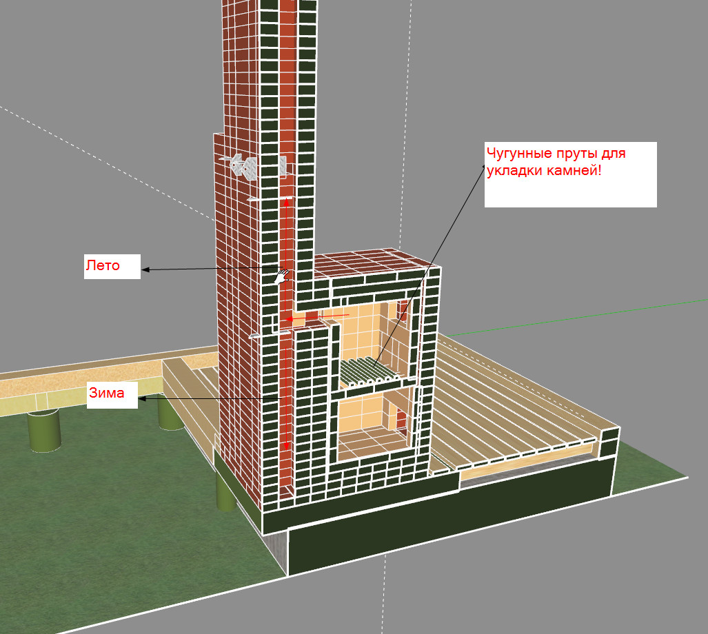

Добрый день уважаемые гуру печных дел.
Хотелось бы узнать ваше мнение и получить дельный совет.
Баня брус 200 х 200, 6 на 7 с мансардой для временно постоянного проживания.
Хочется хорошую парную но не хочется две печи по этому пытаюсь решить такую задачу.
Печь прямоточка с открытым нагревом камней используетс с кирпичным щитком.
Хотелось бы отапливать все этой печью.
Прикладываю свои наброски.
Хочется понимать
1) на сколько реализуема эта задумка
2) как будет себя вести печь (перегрев и прочее)
3) как будет собираться сажа (топка исключительно березой....)
4) правильный ли щиток а то меня что то смущает длина каналов может есть другие варианты.

Очень низкие подвёртки и горизонтальный канал наверху. Надо бы не меньше 3 рядов. Да и с каналами, я думаю, накрутили. Если последовательные, то не такие длинные (высокие). Я бы делал параллельные.
Плохой вариант. В щитке сделать отдельный топливник и пользоваться им тогда когда не надо греть каменку.

Прогревать надо камни до исчезновения сажи(малиновое сечение) -а это не нужно для отопления. Можно конечно сделать печь в термосе и дозированно выпускать тепло -столько -сколько необходимо для отопления помещения. Но это сложноватая конструкция -не каждый "догонит" как правильно сделать.
1) было бы желание.
2) будет и перегрев и прочее.
3) сажи будет много.
4) щиток очень неправилиный, любой другой вариант будет гораздо лучше.

В каких местах более всего будет собираться сажа и как минимизировать этот процесс, в топке понятно можно выжигать. Щиток сильно будет засаживаться?

Я себе представляю, что на щиток отдельное хайло из топливника... Я так всегда делаю - отдельный дымоход на бак с водой... в БИКах весь дым через каменку проходит, а зачем спрашивается ?
Еще такой вариант рассматривал. Но не будет ли перегреваться щиток, и насколько больше будет сажи в каналах щитка, на камнях то ее можно выжечь, а чистить на много сложней.
