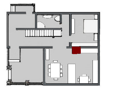

Доброго времени суток уважаемые профессионалы!
Проектирую загородный дом. Летом проживание постоянно. Зимой в выходные.
В доме хочу поставить печку на две комнаты (см. рисунок).
Стена между комнатами несущая и несет функцию перекрытия второго этажа.
По СНИПу фундамент печи должен быть отдельным от фундамента несущей стены.
Проект интересный. Приходят разные мысли о решении проблемы. Может быть, посоветуете грамотное решение.

СообщениеДобавлено: Пт 2 Февраль 2018, 13:19 Ответить с цитатойВернуться к началу
Вы сами видели этот снип?
Что за проект?

СообщениеДобавлено: Пт 2 Февраль 2018, 13:27 Ответить с цитатойВернуться к началу
[/quote]
Что за проект?[/quote]
Проект на картинке Surprised

СообщениеДобавлено: Пт 2 Февраль 2018, 14:10 Ответить с цитатойВернуться к началу
А в чём проблема?
Сделать отдельный фундамент под печь? Нет проблем.
Сделать печь на отдельном фундаменте за подлицо со стеной, нет проблем.
Peter
Зарегистрирован: Пт 2 Февраль 2018, 13:02
Регион: Саратов
СообщениеДобавлено: Пт 2 Февраль 2018, 14:20 Ответить с цитатойВернуться к началу
Проблема в том, что между печью и стеной толщиной 25 см, будет ниша в стене глубиной 30 см !
А это нефеншуй.

СообщениеДобавлено: Пт 2 Февраль 2018, 15:36 Ответить с цитатойВернуться к началу
Peter писал(а):
...Проектирую загородный дом. Летом проживание постоянно. Зимой в выходные.
В доме хочу поставить печку на две комнаты (см. рисунок)... Может быть, посоветуете грамотное решение.
Может повыбирать из готовых проектов под печное отопление?
Или - доработать их под свои хотелки...
Сообщения: 6824
СообщениеДобавлено: Пт 2 Февраль 2018, 19:11 Ответить с цитатойВернуться к началу
Вырезать часть фундамента под перегородку в районе где нужно поставить печь. И залить новый фундамент. На два разных фундамента нельзя конечно же ставить печь. Разная усадка.

СообщениеДобавлено: Сб 13 Апрель 2019, 14:00 Ответить с цитатойВернуться к началу
Фундамент для печи и дома должны быть независимыми Чтобы не словить колебания усадки
