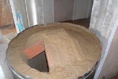

ims821 писал(а):
internet_pechnik писал(а):
тут можно по уголкам. хватит 4-х 50-х уголков длиной 45см
Вот за это спасибо Smile
А по уголкам "ваще"жесть. Вот какие советчики сидят здесь. Перекрыть можно шамотной плитой ШБ96 или шб94 -смотря какая там ширина проёма. Проём топки тоже плитами перекрыть. Зачем огород городить. Тут ещё чего нибудь похлеще уголков насоветуют.А можно и немецкие плиты купить.
Я думаю, что перекрываться шамотными плитами N94 или N96 неправильно.
Во первых, эти плиты полусухого прессования. Они априори не рассчитаны на нагрузки типа "на излом", "на срез".. Прессованый шамот механически приемлемо работает только на сжатие. Если вариантов нет и нужно заставить работать такой шамот "на излом", нужно поворачивать камень так, чтобы нагрузка шла перпендикулярно плоскости прессования (перекрыша на ребро). Иначе-цокает с гарантией.
Во вторых, 94 и 96 плиты не просто так сделаны такими толстыми! Керамической связки там очень мало. Если они будут тоньше, то они просто развалятся под собственным весом при первом же нагреве. Толстая перекрыша будет охлаждать пламя.
Если говорить о технически грамотном решении, то тут можно применить либо вариант с "жертвенным слоем" под шамотную (или чугунную) плиту из нетеплоемкого материала (например, вермикуллит), либо применить шамот пластического формования, либо сделать именно так, как показал автор вопроса (домик насухо) но из шамотного киприча.

Дмитрий Галанин писал(а):
...Толстая перекрыша будет охлаждать пламя.
А какой толщины перекрыша не будет "охлаждать" пламя?
Чтобы говорить о технически грамотном варианте, надо иметь внятное ТЗ, но в данном случае его нет, ведь неизвестно, что там затеял автор вопроса.
Кстати, плиты ША-94 отлично работают в печных перекрытиях(в перекрытиях огнеупорного ядра), и на ребро и плашмя, при правильной установке. Я применяю их уже 8 лет, ни одна плита не треснула пока...
Да я вроде сразу спросил: Как технически грамотно в максимальной степени надежно сделать футеровку из красного кирпича и только из красного кирпича например, в прямоугольной печи 2,5 на 4,5?
В ходе обсуждения оказалось "домик на плашку" надежней. Потом возник вопрос - как ""выровнять"" этот домик в горизонт, чтоб вверху сделать конвективку, у нас и глиной все забивают вровень с верхним рядом, иногда даже треугольники из кирпича вырезают, иногда весь хлам кирпичный в перемешку с ГПС, и песок фигачат со стеклом, и самое интересное стоит, ничего не разъезжается, и никакой проволоки в рядах...
Челу влом просто шам.кирпич привезти а ты про шам.плиту.Кстати можно и без уголков обойтись сделав несколько замков. сдюжит ли самостройщик -другое дело.
Вот такой вариант и предложил тоже, только для усиления надежности пластины добавил

Возьми четыре кирпича и "собери" свой домик насухо, нажми сверху пальцем, если не развалится, то клади, если нет то напуском.
Перекрышу запиливай не менее 45*, с меньшим углом клин будет раздвигать кирпичи.
В ходе обсуждения оказалось "домик на плашку" надежней. .
достал своим "домиком". (была б возможность все свои рисунки б вычистил на...) "домики" нужны там где длиннее кирпича.
Попробовал, 4 мало, 6 нужно, может не так...
я рисовал для длины 3.5 кирпича. Тут конечно надо больше. Как и если замками тоже.

топливник-это ящик из шамотного кирпича, без дна но с крышкой. Как предлагаете эту крышку подвесить? на проволоке что ли? Smile
верхние же красные кирпичи через зазор это уже не крышка топливника а пол, дно верхнего яруса. Или перекрыша если это противоточка
