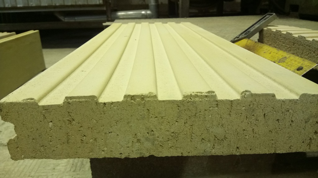

Приступили к серийному выпуску шамотного погонажа.
Пока делают две марки в стандартных толщинах: 64мм, 50мм, 40мм. Стандартная длина 600мм.
Фасонов и рельефов будет масса! Готовится каталог.

Погонаж идёт (пока) в толщинах 40, 50, 64мм.
В толщине 50 и 64 мм будут варианты как с пазом под ригель, так и без паза. На видео - просто пример.
Карнизы всегда с пазом. Плиты есть и гладкие, есть и профильные. Фантазируйте, предлагайте.
На подходе - угловые элементы и карнизы для колосников с пазом под плавающую футеровку топливника.
На фото - сменная футеровочная пластина. Толщина 40мм. Оребрение по поверхности. Паз под ригель. Длина до 750мм любая.

Сейчас мы последовательно выходим на комплект изделий для сборки собственной модели отопительной печи. На эту печь при авторизованном монтаже будет установлен гарантийный срок 2 года. На "свободное творчество" никаких гарантий быть не может. Знаем мы вас - "Сталеваров"!
