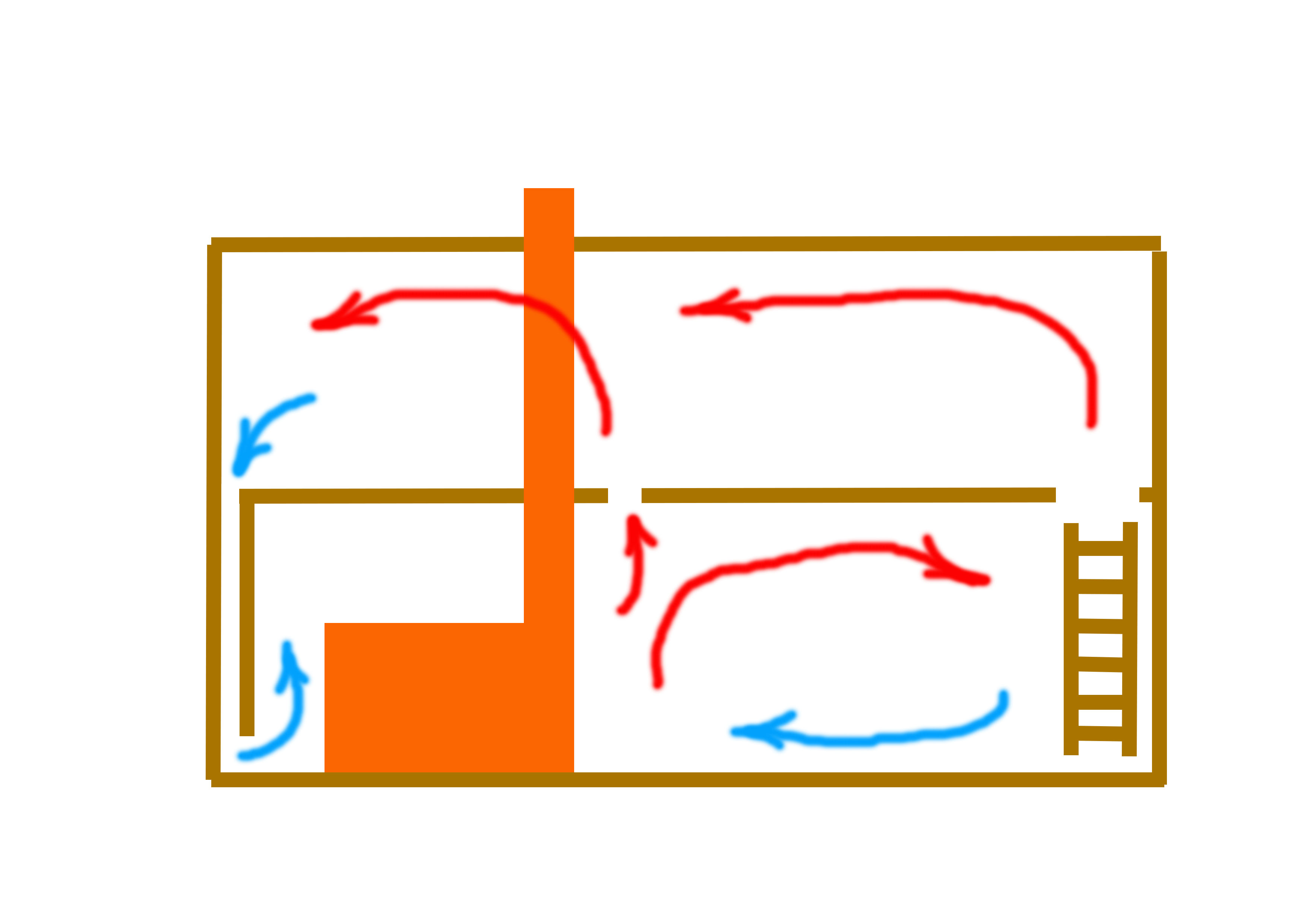

Схема отопления двух этажей одной одноэтажной печью:

Сергей Петров писал(а):
Скажите, такой вариант возможен только если лестница идет из комнаты в комнату? с лестницей в коридоре так уже не получится?
Если стены коридора не дырявые, а такие же тёплые, как в комнатах, то получится. Можно даже управлять нагревом второго этажа открытием-закрытием двери в коридор. Конечно, много вопросов по размерам дверей и т.д.

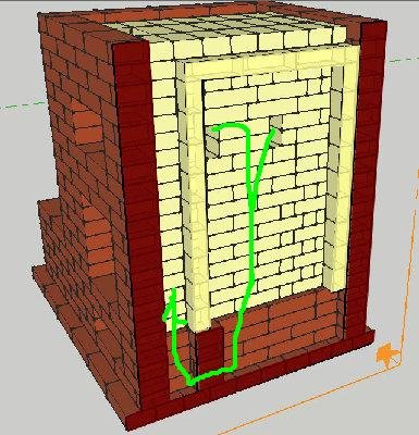

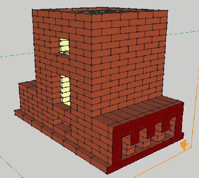

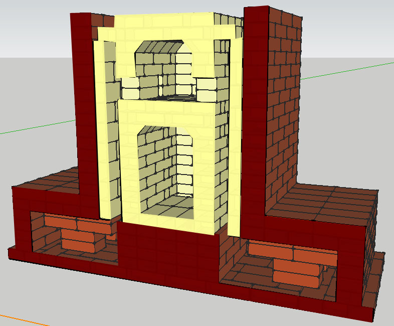

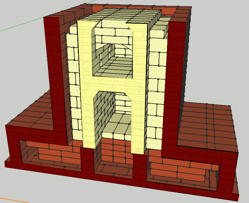

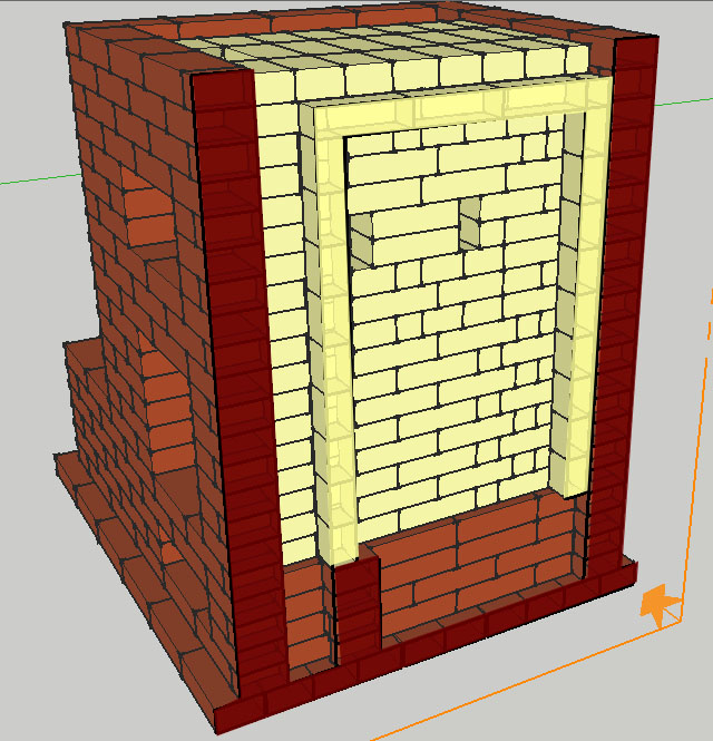

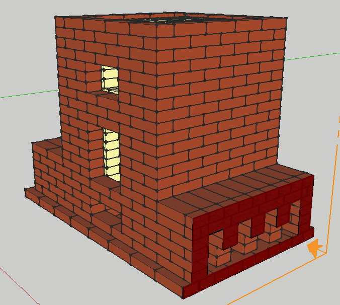

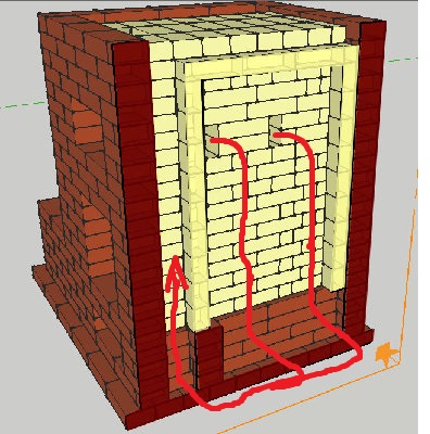

Набросал тут в первом приближении, по фоткам Александра, находящимся в свободном доступе. Не могли бы посмотреть, в том ли направлении всё?

СообщениеДобавлено: Вс 4 Март 2018, 05:24 Ответить с цитатойВернуться к началу
лежанка это выдвинутая подвёртка, и дальний угол холодный

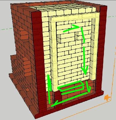

СообщениеДобавлено: Вс 4 Март 2018, 05:50 Ответить с цитатойВернуться к началу
я б даже так сказал Smile

СообщениеДобавлено: Вс 4 Март 2018, 06:02 Ответить с цитатойВернуться к началу
скорее так Evil or Very Mad

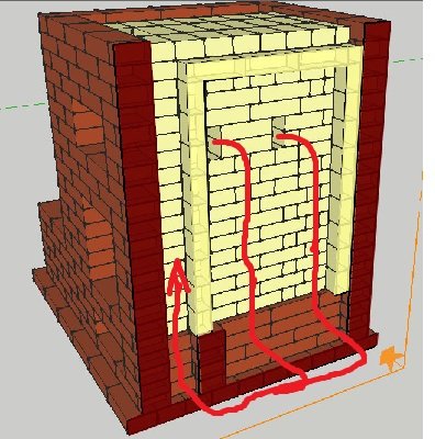

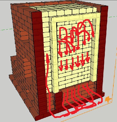

СообщениеДобавлено: Вс 4 Март 2018, 07:11 Ответить с цитатойВернуться к началу
так было б если б двигалось вверх. вы упускаете существенную разницу в поведениее ДГ при движении вниз и вверх.
При движении вниз, т.е против их естественного стермления двигаться вверх, ДГ размазываются, рассредотачиваются, растягиваются по всему объему, происходит самовырвнивание движения превращающегося в один общий равномерный широкий поток. имнно поэтому противотчки эффективны и позволяют с помощью нескольхих хайлов рассредоточить поток вниз почти по всему периметру печи. Причем именно при таком движении происходит максимальный эффективный теплосъем. Иногда для облегчения равномерности делаются перегородки в виде паралллельных каналов.
я нарисовал там два потока . но это для ясности, чтоб было видно всё. На самом деле там будет так
 Размер файла:  81.48 КБ
 Просмотров:  599 раз(а)

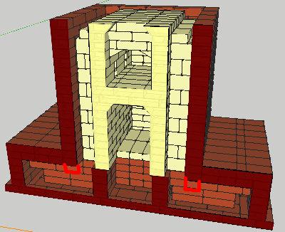

СообщениеДобавлено: Вс 4 Март 2018, 08:27 Ответить с цитатойВернуться к началу
Выходит, с опускными всё нормально. А как быть с подверткой в подъемный канал? нужна, нет?
Я бы не стал делать, т.к. подъемный холоднее всегда и та часть сидухи будет меньше востребованна. Плюс, как было сказано в начале темы, лишние сопротивления нам не нужны

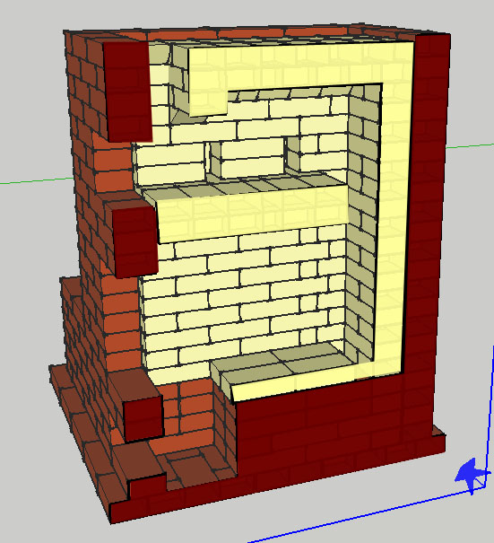

СообщениеДобавлено: Вс 4 Март 2018, 10:38 Ответить с цитатойВернуться к началу
Вот еще разрез. Пользуясь случаем, хочу уточнить, глубина опускных 85 мм нормальна?

СообщениеДобавлено: Вс 4 Март 2018, 11:18 Ответить с цитатойВернуться к началу
подвертка это всего лишь переход от опускного канала к подъемному, она полюбому всегда есть. Ее не делают , она получается сама Smile
Просто в этом месте ее вытянули вбок чтоб седушка получилась. Помоему седушка это блажь. Smile Особенно с учетом щитка наверху и вообще...если сами собираетесь делать-нет бы всё максимально упростить-ан нет, вам все мыслимые навороты подавай Smile

да не против я . Просто инстинктивно думаю о щитке наверху который не так то легко нагреть вместе с печью и опять же инстинктивно хочется длину ДГ укоротить насколько возможно.
