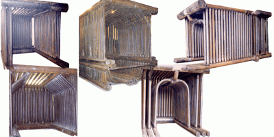

вот практический набор стандартных видов используемых котлов (не в печах Кузнецова)
Котёл представляет собой сварную конструкцию, состоящую из трубной системы, включающей в себя радиационную и конвективную поверхность нагрева, собирающих и раздающих коллекторов, топочных и конвективных труб.
Котлы
 Размер файла:  195.91 КБ
 Просмотров:  1527 раз(а)
Александр Бацулин
Сообщения: 928
СообщениеДобавлено: Сб 16 Февраль 2008, 11:26 Ответить с цитатойВернуться к началу
Откуда эти фото? Где используют такие регистры?
СообщениеДобавлено: Сб 16 Февраль 2008, 11:36 Ответить с цитатойВернуться к началу
такие регистры используются в газовых, мазутных или угольных котлах производства УралТепло (ссылка)

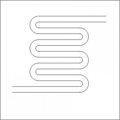

Алексей Гордеев писал(а):
А чего уважаемая публика скажет по поводу такого хм «регистра»?
Габариты 35x45x29 см. нерж. труба Ф 23х1
Я думаю что у него очен болшое сопротивление-напор. Я поздравляю Вас из Словакии- очен мне здес на Вашом сайте нравитcя
Бруно

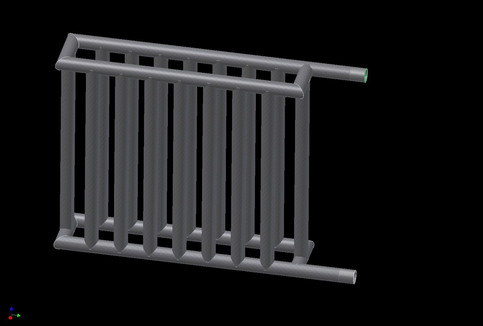

Змевник, ранее показанный Е.Колчиным, но уже в 3Д.

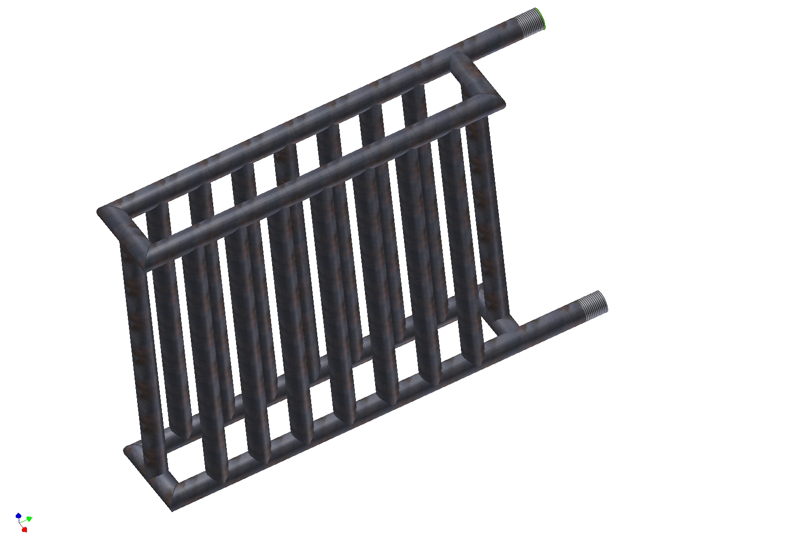

и в другом

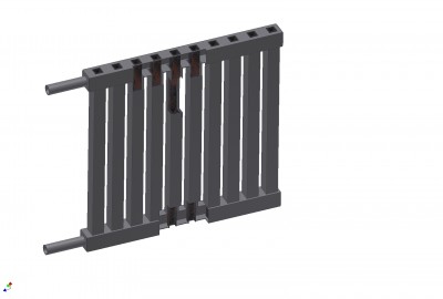

Товарищ мой сложил котел КИК34 и по совету местных умельцев поменял конфигурацию регистра. Сейчас есть возможность это дело изменить, Стоит ли менять на оригинальный или оставить прежний "змеевик".
Схема регистра
 Размер файла:  13.92 КБ
 Просмотров:  952 раз(а)
