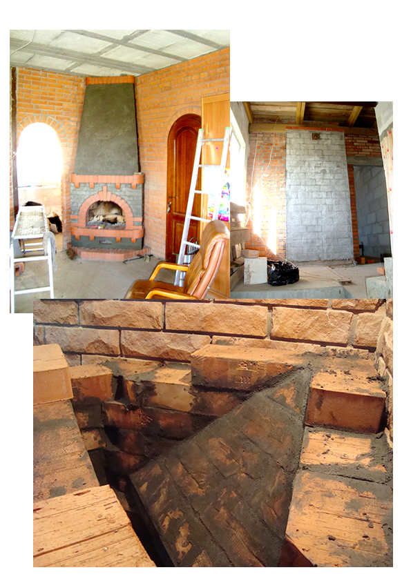

При устройстве каминного зуба с восходящим уклоном в обратную сторону в пространстве дымосбора- происходит рождение и практическое действие эффекта = КОАНДА=- это прилипание потока дымовых газов к его плоскости ! В случае- если вершина зуба имеет горизонтальную плоскость- то происходит отрыв восходящего потока от этой плоскости- в этом случае в пространстве разрежения возникает микро- вихревой поток- который безвреден при крейсерском режиме эксплуатации камина-- но -когда наше изделие вступает на финишную прямую и начинает работать в режиме тления- то камин начинает поддымливать -особенно в тех случаях- когда Диффузор(дымосборник ) не соответствует по углам атаки к глиссаде дымового маршрута ! Эффект =КОАНДА- в области печестроения на просторах России -практически неизвестен- хотя он достаточно давно применяется в области Авиа-строения для увеличения подьемной силы крыла а так же в судостроении ! Этот эффект со всеми подробностями освящается в разделе Гидро динамики и струйной автоматики (Пневмоники ) Ничего удивительного нет в том - что товарищ из Кенига - обратил на этот конструктивный элемент свое внимание - ибо по историческим меркам этот город -совсем недавно вошел в состав бывшего СССР- а сейчас РОССИИ- и там в области камино строения -естественно были применены немецкие технологии !!!

Спасибо за подробный комментарий. Только по "отрыву"... При томлении жирного мяса на минимальных углях, практически на горячем поду... Тут вопросы... Ещё раз спасибо!

А я бы- с огромным желанием и любопытством- выслушал комментарии товарища из Кенига по этой теме -если бы он раскрыл ее более подробно !! Потому что в безупречно работающих каминах на всех режимах эксплуатации-но когда на тлеющих углях стараются приготовить мясные блюда и происходит обильное выделение жирового дыма - иногда его небольшая порция - выплескивается в помещение ! Я знаю мнение многих специалистов по этому случаю- но они голословны и не были проверены на практике ! Хотелось бы услышать реальную причину этого- тем более-как я понял- он испытан на практическом применении !!!

Поделюсь. Как есть. Итак... по зубу и готовке... Ещё году в 90-м довелось (по просьбе знакомых) разбирать старый, массивный немецкий камин на востоке области под городом Гусев (он же до 1946-го Гумбиннен, где находилась резиденция Вильгельма II). Глубоко копаю историю - именно туда в в начале 18 века, в 30-е бежали известные по религиозным разборкам, переселенцы из Зальцбурга , кстати, привезли картофель, табак и, похоже кое-что из печного дела. Двухэтажный хуторской дом. Задача у знакомых была прозаическая... меркантильная, уже заполыхала "перестройка" и надо было снять мраморную облицовку для последующей продажи. Рассмотрел внутреннее устройство. Удивил тогда гладкий ровный "обратный" зуб градусов в 45%!. Дело в том, что этот очаг я всегда ассоциировал с очагом в каморке Папы Карло - там котелок и еду готовили. Воспринимать "английскую" схему, как категорию, наверное возможно.... но, лишь для человека, начинающего изучать тему.
Далее были практики демонтажа многих немецких конструкций. Между прочим, перед нашей РП - они наивные конструкторы, спалившие в топках леса Европы. В Зеленоградске (нем. Кранц) в те же 90-е разбирал огромную довоенную конструкцию. Дом шёл под снос. 1-й этаж у немчиков была мясная лавка... на втором этаже жила семья колбасника, а 3-й и под крышей - там жарильно-томильно- коптильные сооружения, которые и не снились нам. Там же увидал, как легко они перевязывали до 10-ти рядов шамотного и их красного, который вряд ли за 100-ю марку вылазил, но! - я никаких трещин там не видел! Стал пользоваться их приёмами и до сих пор улыбаюсь, читая споры про "контакт" шамота и красного. Проверил практически и продолжаю улыбаться.
Про очаги. Тут моё языческое, возможно... Не люблю британскую классику. Из "очаг-камин" делал 4 работы. Шёл эмпирически, ессессвенно, что мои наблюдения по поводу немецкого очага были скудны и пытаться их систематизировать сложно и жизнь надо положить на это, но пусть и субъективное общение со стариками в Германии и их одобрение "правильного" зуба...
Из практики - угловой камин-очаг на кухне-столовой (с греющим по необходимости щитком на 2-м этаже, кстати! )
имеет "зеркальный" по "вход-выход газов" градус. 7 лет в работе. Дети заказчика уже выросли, но до сих пор помнят, как бежали домой из школы, сосиски на шампур, хлеб с салом... Очаг у них работает не меньше, чем газовая плита.

Это "зуб". Каждый раз - разный )
Жирное на углях не дымит.
У меня ничего не дымит )

Конечно возьму на вооружение схему наклона вершины зуба в камеру дымосборника в форме равнобедреннего треугольника в угловых каминах !!! Я их возводил достаточно много - но по классической схеме-естественно они не были предназначены на приготовление мясных деликатесов - ибо в них отсутствовали сьемные сетки- фильтры для оседания жировых выбросов- что бы они не прилипали к дымоходу трубы ! Не смотря на это многие пользователи используют именно камины для кулинарии ! На вашем фото крепление изразцов с румпой- которые по классической схеме монтируются только через сжимающие скобы горизонтальных и вертикальных ребер- а так же посредством металлических спиц- к которым в свою очередь хомутуется двух миллиметровый стальной провод- уходящий своими корнями в кирпичный скелет -а ригель (румпель) укладывается в вертикальной и горизонтальной плоскостях в пространстве между румпами !!! Это эталонная классика монтажа изразцов- похожую схему этой сборки демонстрировала на практике фирма =Вольф-Схойер= на выставке Каминов в =Крокус-Экспо два года назад ! В настоящее время -практически повсеместно-выпускается изразцовая плитка- где совершенно другой алгоритм ее применения - а изразцы- как таковые- практически не знакомы современной кагорте печников -но не в силу своего незнания - а в силу своего молодого возраста- хотя изразцам нет равных в супер-надежности - долговечности и - конечно красоте Тюнинга- благодаря которому- даже внешне неприметное творение- становится волшебно - привлекательным и неповторимым !!!
