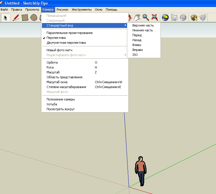

Так в Кетчупе нет плоского рисования ? Только 3D ?
oleg_5555
Зарегистрирован: Сб 29 Декабрь 2007, 17:50
Сообщения: 134
СообщениеДобавлено: Вс 27 Январь 2008, 23:06 Ответить с цитатойВернуться к началу
там есть все

Саша, вот ЗДЕСЬ живет учебник на русском. Искал через Yahoo 5 минут. Может, Вам тоже имеет смысл пользоваться Yahoo или же Gooogle?
Должен заметить, что при небольшом навыке, рисование нового элемента (половинки с хитрым срезом) занимает секунд 10-15.

В общем начал изучение Гугля. Но одно не могу понять, как в двухмерке работать. Всегда трёхмерное окно. Может просто вид сверху поставить да и чертить ?

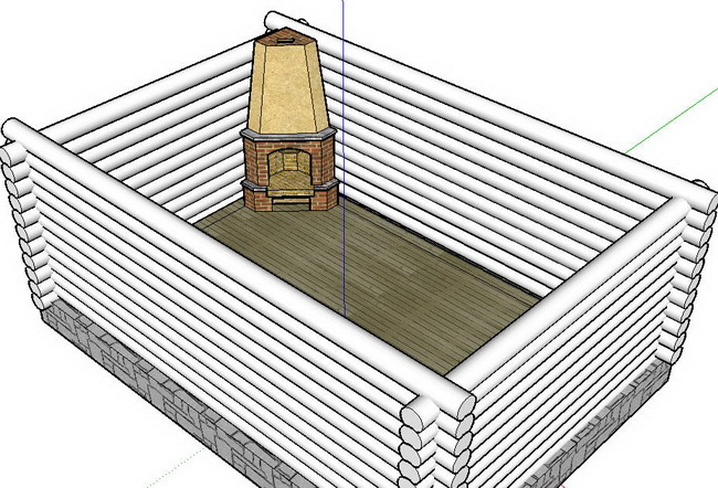

От этого я откозалься, так как в программе SketchUp я нарисую в 2 раза быстрей и уже сточными размерами и с заказчиком я встречаюсь прихвотив с собой ноутбук и в течение 30 минут у него на глазах в SketchUp рисую экскиз. вот пример того что можно за 30 мин нарисовать в SketchUp
А здесь прилагаю файл в .skp для SketchUp

В скетчупе нет готовых брёвен ? То есть нужно самому вычертить потом пользоваться ?
