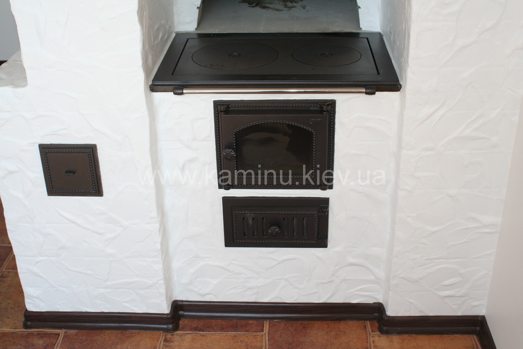

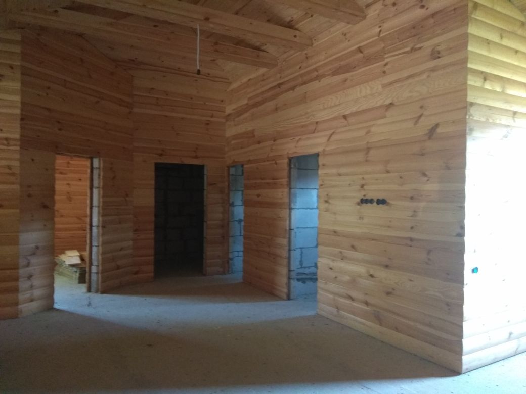

Добрый день. Прицениваемся, присматриваемся, в общем - ХОТИМ ПЕЧЬ))) Как на картинке)) Понимаю, что соорудить такое "без неприятных последствий" может только профессионал. Только где же его найти? Как не обжечься? Как проверить, правда ли то, что тебе говорят уверенным тоном? Посоветуйте пожалуйста, как найти СВОЕГО мастера? А может, нам повезет и мастер найдется на этом форуме? Чтобы сложилось соотношение "цена-качество"?
О печи - как на прикрепленном фото, со стороны топки еще хотелось бы плиту, как на фото с белой печкой (сразу же вопрос - а это удобно? Так правильно делать? Что если низ уже "горит", вдруг захотелось почистить или затопить основную печь?)
О доме - материал стен - газобетон, обложенный снаружи и изнутри сосной. Между деревом и газобетоном утеплитель. Крыша изнутри тоже дерево (видно на фото). Также прилагаю проект до строительства (почти совпадает с реальностью). Пол - лента только по периметру, внутри периметра большая площадка - песок, щебень, утеплитель, стяжка (примерно). То есть, надо вероятно делать работы по отдельному фундаменту для печи - это я себе так представляю.
Буду признательна за любые советы и комментарии по существу! Smile

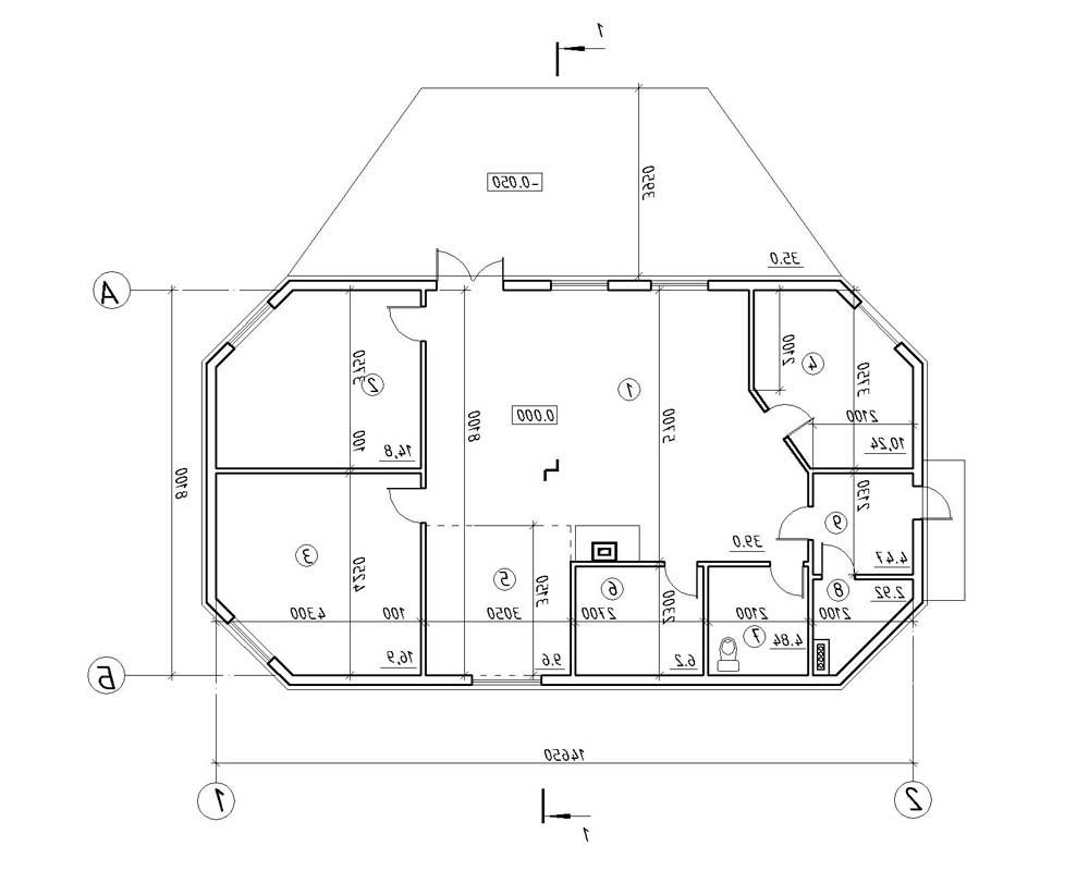

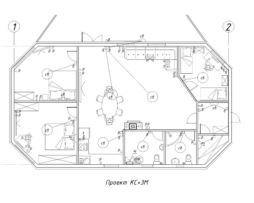

Добавляю план (рисунок) данного дома и план соседнего - он перевернут, но размеры такие же, по идее

Ващето это русская печь. Занимает много места,в плане отопления не эффективная. Разве что пироги печь и вообще ....ностальжи. Короче вы не описали что вам нужно от печи.

Упс. Я думала, что это самая-пресамая лучшая отопительная печь в мире! Shocked Хотела и топить, и лежать на ней и готовить и камин сбоку - эстетика, и НОСТАЛЬЖИЩЕ тоже по детству - бабушка пироги пекла. А почему она не эффективная в плане отопления? В плане места - там по плану неплохо она встает и еще выполняет функцию зонирования. Пожалуйста, объястите, "чем она не тёплая"? Спасибо!
Сообщения: 6742
СообщениеДобавлено: Пт 4 Май 2018, 08:49 Ответить с цитатойВернуться к началу
[quote="Марианна"]
Упс. Я думала, что это самая-пресамая лучшая отопительная печь в мире! Shocked Хотела и топить, и лежать на ней и готовить и камин сбоку - эстетика, и НОСТАЛЬЖИЩЕ тоже по детству - бабушка пироги пекла. А почему она не эффективная в плане отопления? В плане места - там по плану неплохо она встает и еще выполняет функцию зонирования. Пожалуйста, объястите, "чем она не тёплая"? Спасибо![quote]
Да всё возможно и обогревать и готовить и греться на лежанке. Вас вводят в заблуждение видать в силу своей не компетентности в этих вопросов.Вот здесь описание печи http://forum.stovemaster.ru/viewtopic.php?t=10840

Марианна -печь по вашему замыслу получится идеальной -даже не меняя концепцию дизайна. Только соображаловка должна быть у печника. А то ведь пошли какие то советы ни о чём -видать чисто отметиться в теме.

Да -не усмотрел расположение трубы у вас в плане. Её надо будет перемещать к шестку -там где плита. И с трубой от камина тоже надо будет решать куда вывести. Либо топить камин только с закрытой дверкой.

Соображалка начинает работать с двойным усилием и скрипом шестеренок.
Для печи и ее правильных функций будет лучше отказаться от плиты и камина, а также перевернуть ее "попой к стенке". Тогда "поддтопок" можно будет закрывать стеклянной дверцей? Или тоже сильная теплопотеря?
Для меня, как для хозяйки будет лучше поставить печь левым боком к стенке (максимальная длина ее должна будет быть не более 1м 80см, а лежанка будет тёплая только наполовину), иметь плиту перед горнилом (летом будет оочень жарко от неё, видимо, если у нее теплопотеря), камин для мужа и кота - с трубой (чтобы дым не шел в дом, хотя бы при подкладывании дров). Понятно, что телевизор на дизайне должен быть заменен максимум на картину - вообще не понимаю, кто сообразил на печь телевизор повесить...
Мозг взорвался... Twisted Evil Twisted Evil Twisted Evil Это я еще про цены на кладку печи в Украине еще ничего пока не понимаю... В Интернете полный разброд и шатания... Crying or Very sad Crying or Very sad Crying or Very sad

Марианна что то у вас разброд в мыслях пошёл полный.
1.Плита в шестке вредна. вместо плиты кирпичный под. Дверку со стеклом туда можно поставить -будет эстетичнее.
2. Сама лежанки -правильно должна быть 1м.80см. Но ещё шесток с трубой и перетрубъем -62-75см добавляется а длину всей печи.
3. Расположение печи ,как у вас на рисунке правильно.
4. Если нужна плита -нужно рядом ставить небольшой очажок с плитой,либо металлическую буржуйку с плитой и подключать к основой печи.
5. От камина можно не отказываться-будет и созерцание огня и дополнительный нагрев печи по принципу гипокауста.

И не говорите - вообще запуталась. Почему 1м.80 см - да потому что на плане дома есть еще дверной проем, который уже существует. Переносить его - то еще удовольствие (некуда). Помещение, к которому будет примыкать печь - с/у. Дверь в него находится на расстоянии примерно 1 м. 90 см от стены кухни, куда по плану "смотрит" печь. А лежанка как бы поперек горнила получается по картинке. В общем, надо поехать, снять точные размеры и думать-думать-думать. Может, в крайнем случае, вынести печь немного за стену - но это будет неэстетично и не очень удобно, как по мне. А идея с небольшим очажком с плитой - мне очень понравилась, СПАСИБО! Cool
