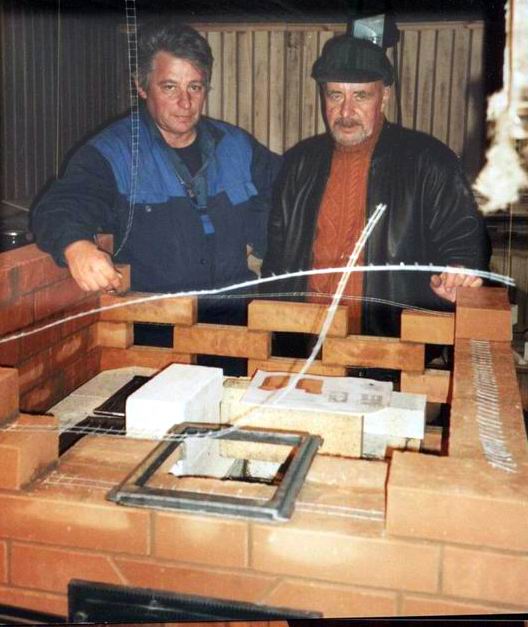

"Для этого же в наиболее нагруженных местах делаются т.н тяжи."
Евгений, а как они выглядят.
Сообщения: 10151
СообщениеДобавлено: Вт 19 Февраль 2008, 16:27 Ответить с цитатойВернуться к началу
как правило используется полоса в две ячейки от сетки оцинкованной, с ячейкой 25 мм и толщиной проволоки 1.2 мм
oleg_5555
Зарегистрирован: Сб 29 Декабрь 2007, 17:50
Сообщения: 134
СообщениеДобавлено: Вт 19 Февраль 2008, 19:23 Ответить с цитатойВернуться к началу
эти тяжи соединяют внешнюю и внуреннюю кладку, или только опоясывают во внешней
Сообщения: 10151
СообщениеДобавлено: Вт 19 Февраль 2008, 19:37 Ответить с цитатойВернуться к началу
http://ns.sitecity.ru/users/m/mirkis/storage/album_1712152940_9047.jpg
(ссылка почему то не работает на прямую)
Фото из альбома С.Миркис (Слева С.Миркис, и М.Соколов)
