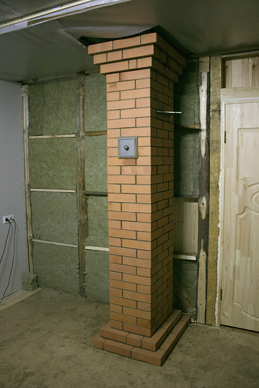

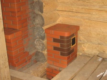

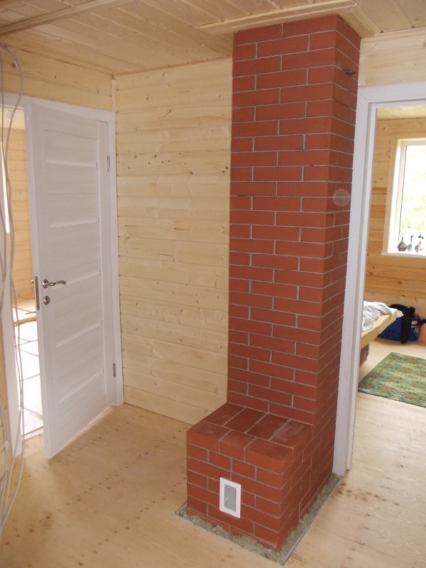

СообщениеДобавлено: Сб 8 Июль 2017, 23:19 Ответить с цитатойВернуться к началу

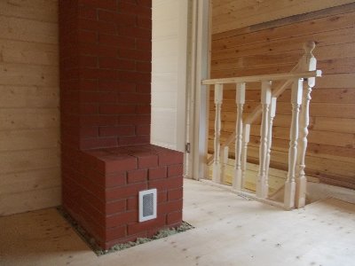

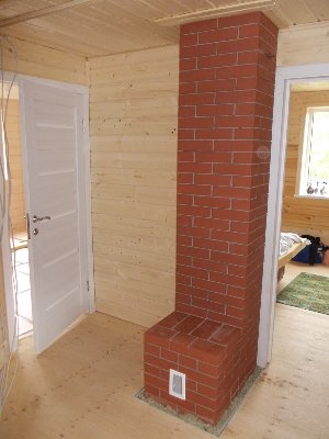

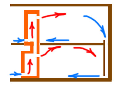

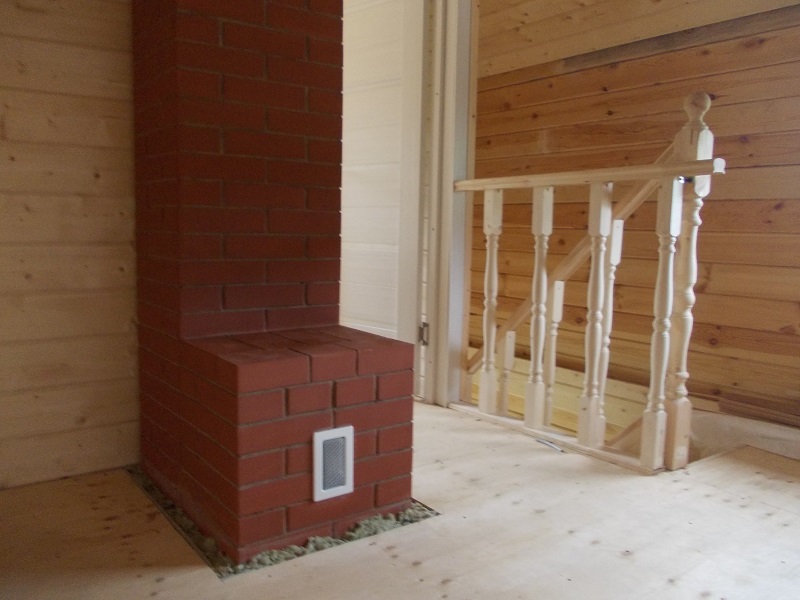

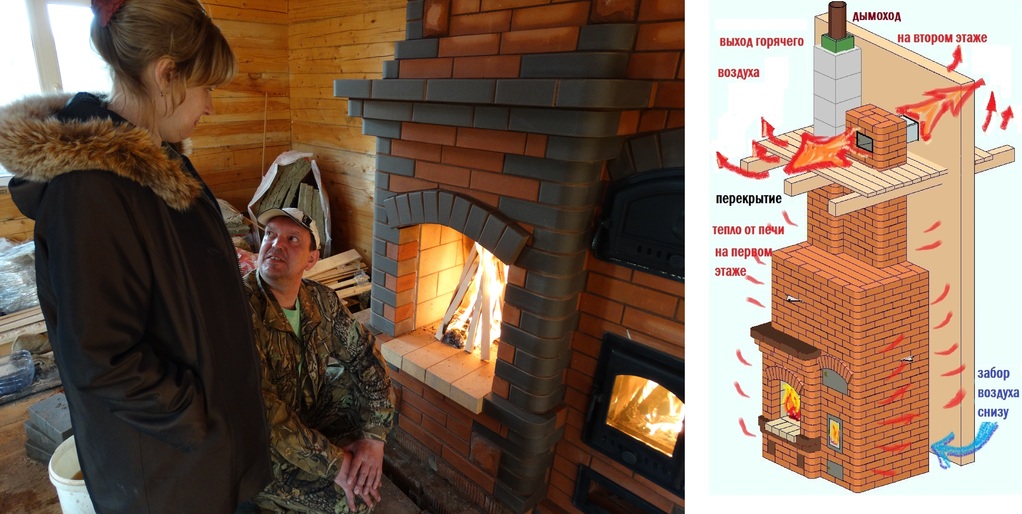

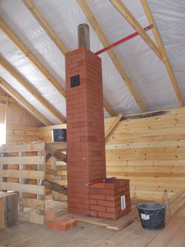

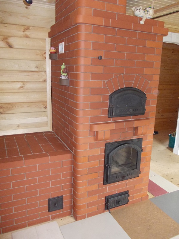

Мне больше понравился вариант теплосъема с второго колпака снимать. Не так много сама печь тепла теряет и на втором не полноценный но все же обогрев .Многих радует когда после вытопа печи с решетки теплый воздух идет почти 8 часов в межсезонье очень актуально когда других источников обогрева нет . Такой вариант сначала у себя применил правда работает на не очень небольшие помещения 15-20 кв больше смысла не вижу делать . Работает система очень просто с первого этажа ставим жалюзную решетку вход на втором такую же выход прогоняем воздух ( запахи пыль имеют место быть но думаю все решаемо) Для не большого дачного дома самое то в место двухэтажных печей .

вот нашел еще подтверждение конвекции в других ресурсах

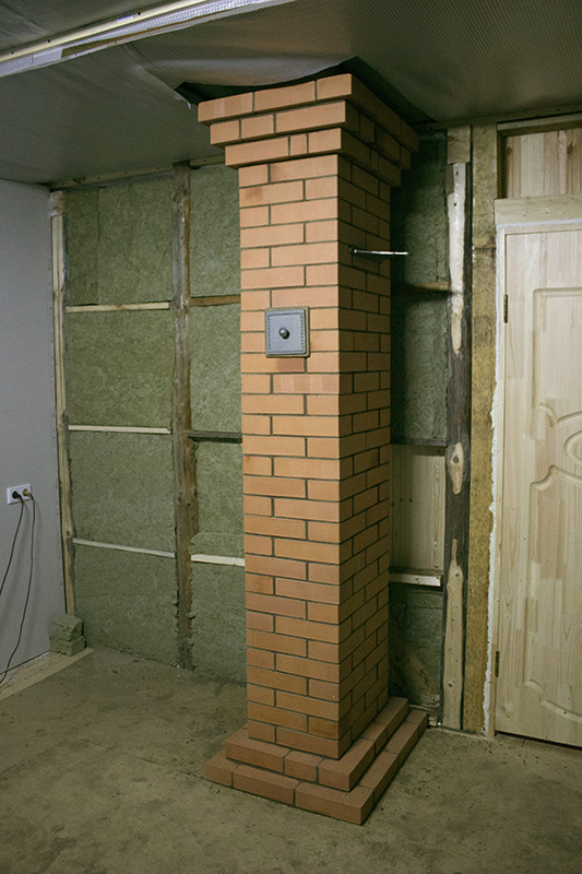

СообщениеДобавлено: Вс 8 Октябрь 2017, 22:15 Ответить с цитатойВернуться к началу

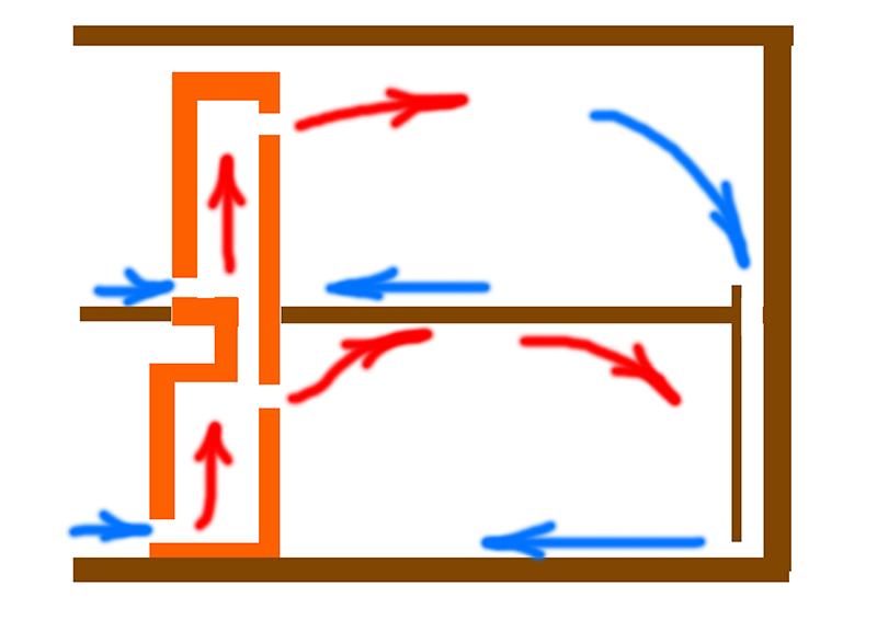

Обыкновенная прочистка в трубе на 2 этаже. Главное, чтобы ниже задвижки. Открываем оную прочистку, а на первом открываем ЗЛХ и поддувало или топочную дверку. Результат: с первого на второй этаж идёт не просто тёплый комнатный воздух, а жар изнутри печи (как в бане). Конечно же, после окончания протопки. Остаётся решить, как отправить вытесняемый холодный воздух со второго эт. на первый для циркуляции и как рассчитать, на какие объёмы-площади второго эт. этого может хватить.

То же (выпуск энергии изнутри печи) можно использовать в случае, если не хватает мощности щитка на 2 эт., а так же самой печи на первом, а так же просто для ускорения теплоотдачи.

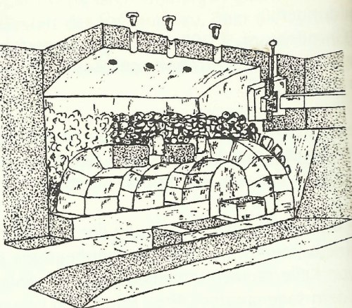

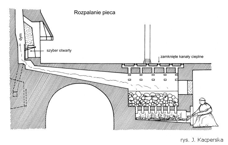

СообщениеДобавлено: Вт 22 Май 2018, 16:44 Ответить с цитатойВернуться к началу

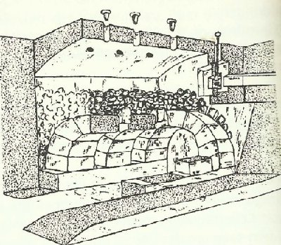

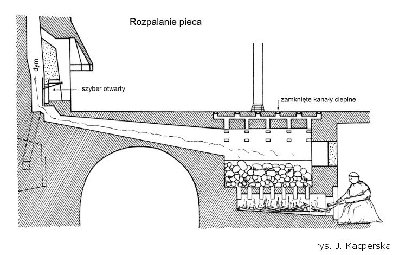

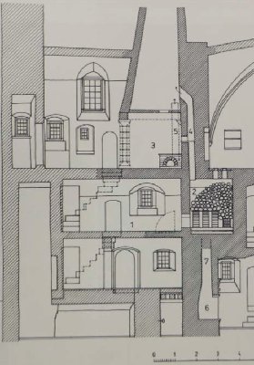

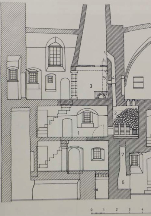

Нашел в группе Средневековые замки обогрев больших помещений с помощью калорифера и теплых полов .

СообщениеДобавлено: Ср 23 Май 2018, 16:12 Ответить с цитатойВернуться к началу
Безумный печник- посколько вам интересна эта тема - Вы можете познакомится с калориферными печами - похожими на опубликованные вами-в Свято-Езерской -иверской Пустыни-это обитель женского монастыря в Ивановской Епархии-там я возвел две подвальные Калориферные печи для отопления трапезного зала и Алтарного помещения ! В этих печах с двойным полуциркульным сводом и булыжным накопителем на нем- я использовал ребристые стены топливника в виде равно стороннего треугольника с шагом в полкирпича его ребер - для увеличения площади боковых стен ! Евгений Колчин - опубликовал некоторые этапы этой конструкции- но вместо обсуждения этой темы - я получил осуждение в самой нелестной форме- хотя изучал -знаю и применял подобные конструкции в 1960 годах прошлого столетия ! И хотя меня поддержал только В.Селиван-его авторитетный голос утонул в потоке отрицательных - дворово уличных Авторитетов ! С тех пор я не делаю попыток -выложить на просторы интернета ряд нестандартных изделий- но охотно делюсь ими с теми -с кем общаюсь в рамках нашего печного Братства ! На одном из семинаров у Евгения Колчина -я поделился подобной схемой с лидерами его Альянса- А. Замашка и А. Ищенко- которые для меня Авторитеты по уровню своих работ !
