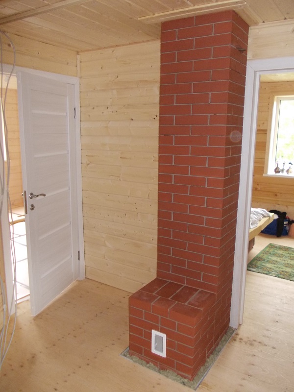

Мне больше понравился вариант теплосъема с второго колпака снимать. Не так много сама печь тепла теряет и на втором не полноценный но все же обогрев .Многих радует когда после вытопа печи с решетки теплый воздух идет почти 8 часов в межсезонье очень актуально когда других источников обогрева нет . Такой вариант сначала у себя применил правда работает на не очень небольшие помещения 15-20 кв больше смысла не вижу делать . Работает система очень просто с первого этажа ставим жалюзную решетку вход на втором такую же выход прогоняем воздух ( запахи пыль имеют место быть но думаю все решаемо) Для не большого дачного дома самое то в место двухэтажных печей .

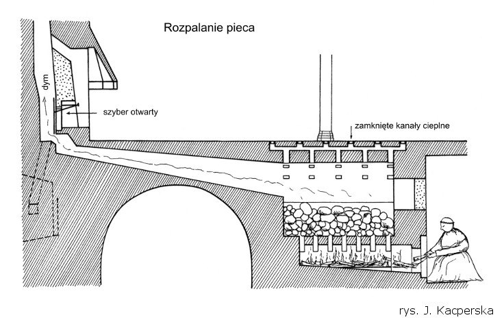

Нашел в группе Средневековые замки обогрев больших помещений с помощью калорифера и теплых полов .
 Размер файла:  78.39 КБ
 Просмотров:  777 раз(а)
 Размер файла:  87.33 КБ
 Просмотров:  740 раз(а)
 Размер файла:  70.64 КБ
 Просмотров:  709 раз(а)
