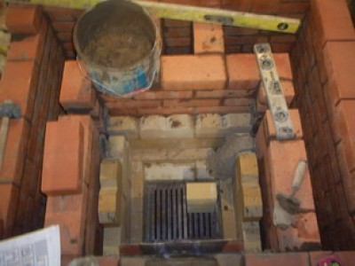

Вы же не спрашиваете фото печи, почему я должен бояться. Ничего секретного нет. Кому то просто надо нагнетать и раздувать ..
как видите колпак не футерован
ОИК ХК

Фото не показывает качества работ. Так же не показыает, как служит печь при использовании. Поэтому я уделяю внимание печам действующим. Пока никто не порадовал. Новодел не интерестен. такого много по инету. почти все печи выставленные новодел.

вот файл печи действующий, сжимать не стал http://rusbani.ru/01/DSCN0867.jpg
