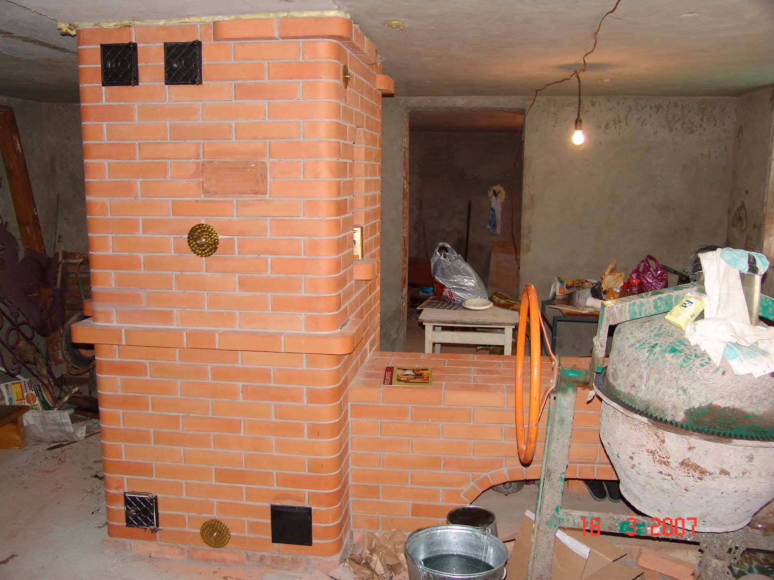

Новые фото (1 эт.)
Печь-плита с лежанкой на 1 эт.

Та же печь со стороны духовки.
Печь-плита с лежанкой со стороны духовки

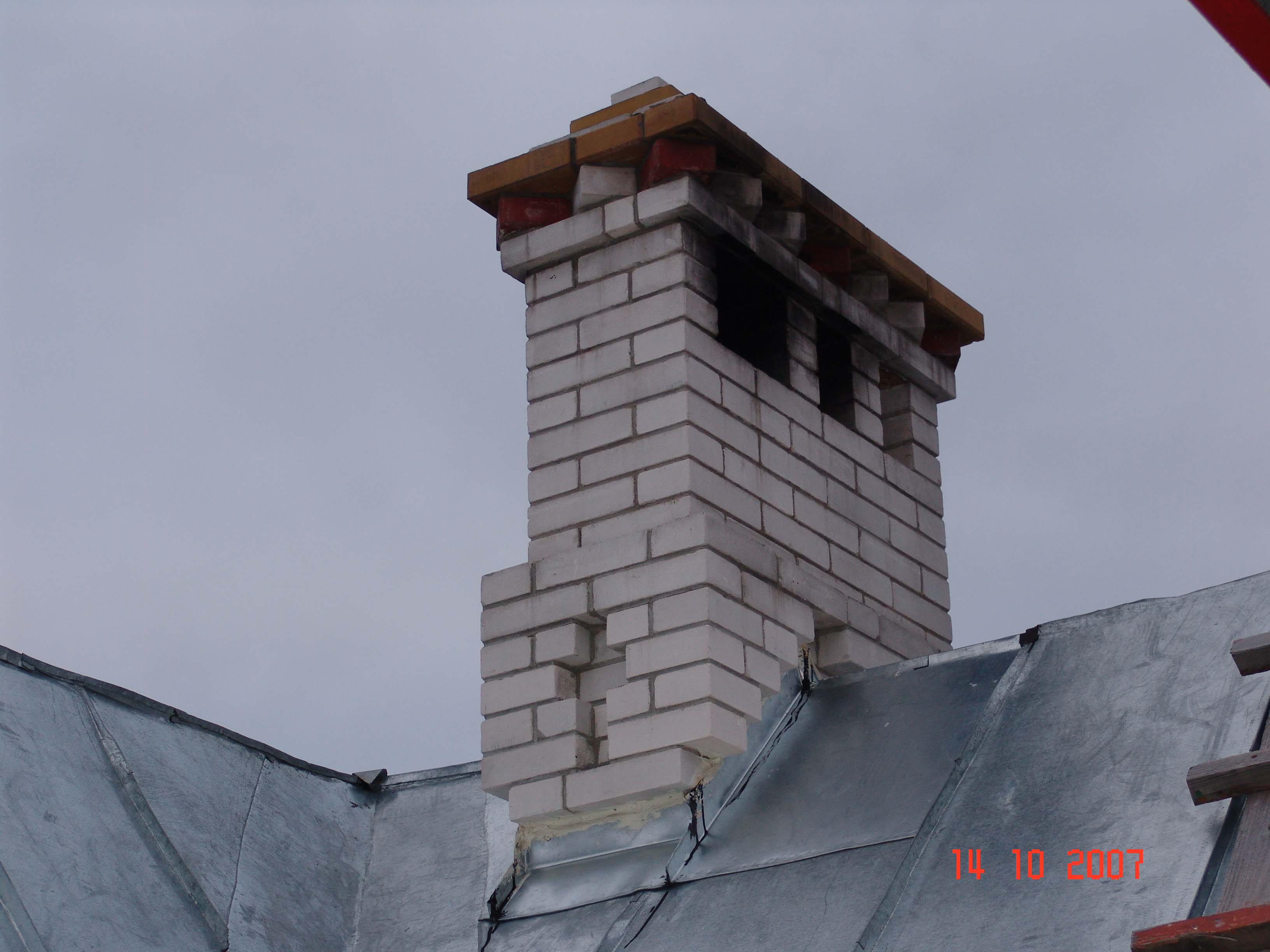

Может ли кто-то подсказать: при установке газового котла разрешат ли газовщики использовать существующий дымоход, если в нем три хода и один зарезервирован был при постройке печи под котел?
Дымоход длиной более 12 м. : два хода используются 4-мя печами, а третий пока для вентиляции.
Вообще, какие требования к существующим дымоходам при установке газ. котла?
