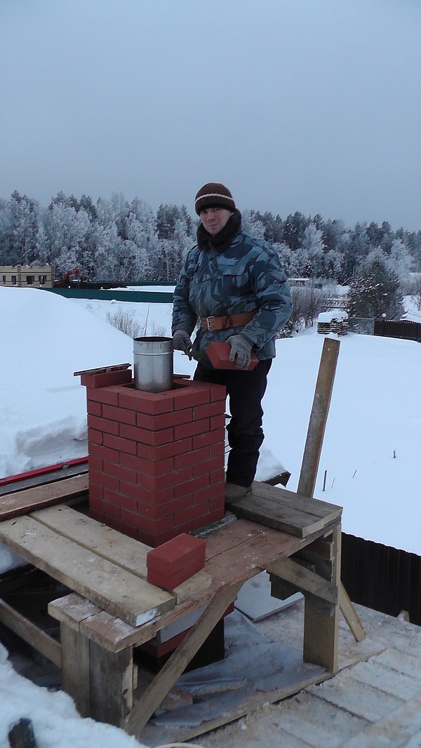

Александр, а что за труба у этой печки?
Сообщения: 1346
СообщениеДобавлено: Вс 21 Январь 2018, 21:44 Ответить с цитатойВернуться к началу
Кирпичная труба с гильзой из нержавейки.
Банная печь периодического действия...первая в этом году! Радость

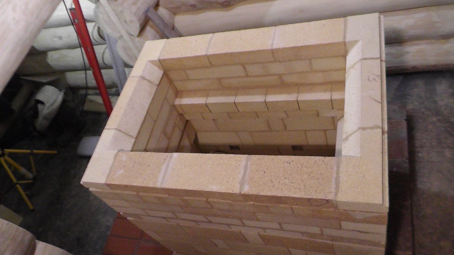

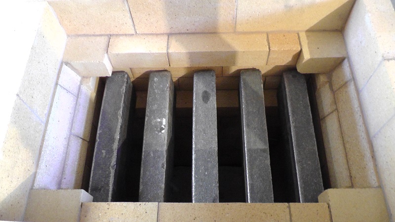

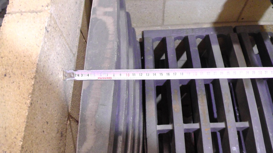

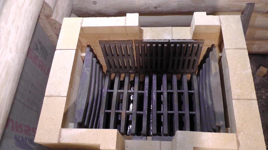

Очень часто слышу от коллег, что "растет" чугун в каменке...да и сам с этим сталкивался не раз.
Правильная установка чугуна в каменку для семейной бани:
1. На первый ряд укладываем чугунные балочки ( кирпичи) размером 60х120х380 мм: 5-8 шт., расстояние между балочками 4-5 см. Марка чугуна желательно ЧХ-16, но можно и обычный серый чугун марки СЧ-20. Этот ряд воспринимает тепловую нагрузку. Балочки лежат свободно.
2. На второй ряд кладем усиленные колосники размером 300х500х40: 2 шт. Между первым и вторым рядом оставляем зазор 8 см. для камеры дожига. Второй ряд воспринимает весовую нагрузку от камня. Если вес камня будет более 100-120кг. ,то рекомендуем на второй ряд положить балочки 60х100х480 мм: 8-9 шт., расстояние между балочками 2.5-3 см.
3. Формируем холостой ход. Стоя, с небольшим наклоном, устанавливаем усиленные колосники 300х500х50 мм.
4. Для защиты стен каменки от неравномерного давления камня, прокладываем колосники РУ-2.
Для наглядности прикладываю фото процесса установки. Smile

СообщениеДобавлено: Вт 30 Январь 2018, 21:15 Ответить с цитатойВернуться к началу

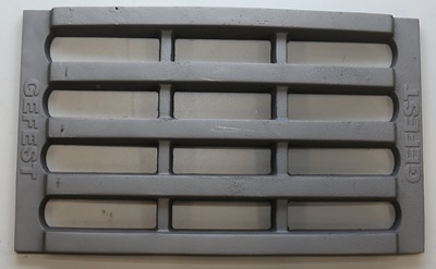

Саня привет !! полезный фотомонтаж закладки чугунна ! а что за новые такие большие решетки сверху лежат не видел таких новые вышли ?
Сообщения: 1346
СообщениеДобавлено: Вт 30 Январь 2018, 21:38 Ответить с цитатойВернуться к началу

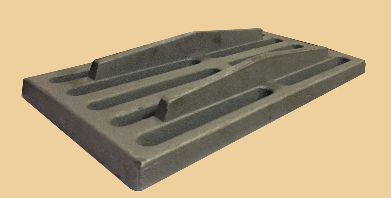

Привет, Леха! Да, это новые усиленные колосники...замена этим ( см. фото).

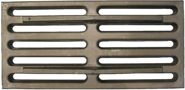

Тоже интересно, что за колосник...? За неимением решётки из хромистого чугуна, ставил рубцовские РУ- П - 11. 1 (11.2), или решётку от дождеприёмника ДБ 2 ...А этакую не встречал... Sad
СообщениеДобавлено: Вт 30 Январь 2018, 22:13 Ответить с цитатойВернуться к началу
Я в послелние время только такие ставлю РУ-П-1 Литком решетка колосниковая промышленная Размеры посадочные, мм
410х200

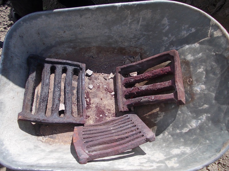

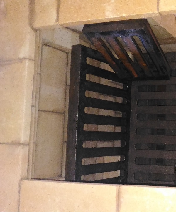

РУ П1 колосники пока стоят 2 года прогнулись на пару сантимов от нагрузки камней. А вот старые УСИЛИнНЫЕ которые делал Литейка Про- ГЕФЕСТ за 3 года треснули пополам и загнулись . Вот у меня вопрос сколько новые простоят если брать эти которые Саша Ш рекомендует как отзывы по ним ? Чевото чугунн нынче дорожает на каменку его прилично уходит .https://www.technolit.ru/production/kolosnikovye-reshetki/RK1/ Характеристики:
