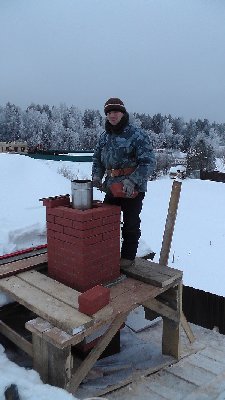

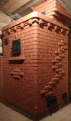

Александр, а что за труба у этой печки?
Сообщения: 1346
Добавлено:
Вс 21 Январь 2018, 21:44
| Евгений Романов писал(а): |
| Александр, а что за труба у этой печки? |
Кирпичная труба с гильзой из нержавейки.
Банная печь периодического действия...первая в этом году!

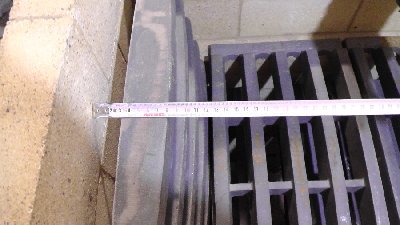

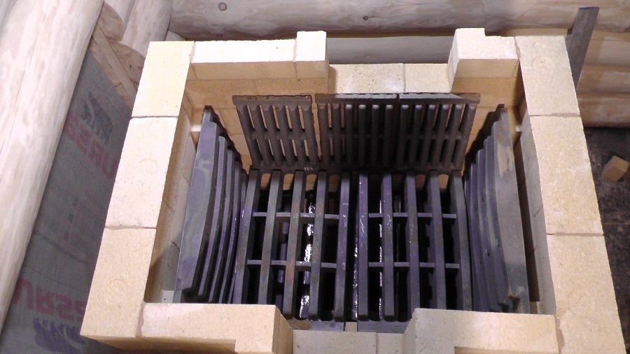

Сообщения: 1346
Добавлено:
Вт 30 Январь 2018, 09:28

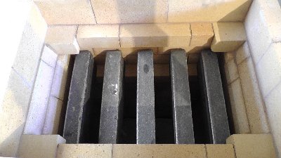

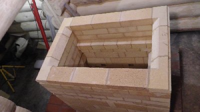

Очень часто слышу от коллег, что "растет" чугун в каменке...да и сам с этим сталкивался не раз.
Правильная установка чугуна в каменку для семейной бани:
1. На первый ряд укладываем чугунные балочки ( кирпичи) размером 60х120х380 мм: 5-8 шт., расстояние между балочками 4-5 см. Марка чугуна желательно ЧХ-16, но можно и обычный серый чугун марки СЧ-20. Этот ряд воспринимает тепловую нагрузку. Балочки лежат свободно.
2. На второй ряд кладем усиленные колосники размером 300х500х40: 2 шт. Между первым и вторым рядом оставляем зазор 8 см. для камеры дожига. Второй ряд воспринимает весовую нагрузку от камня. Если вес камня будет более 100-120кг. ,то рекомендуем на второй ряд положить балочки 60х100х480 мм: 8-9 шт., расстояние между балочками 2.5-3 см.
3. Формируем холостой ход. Стоя, с небольшим наклоном, устанавливаем усиленные колосники 300х500х50 мм.
4. Для защиты стен каменки от неравномерного давления камня, прокладываем колосники РУ-2.
Для наглядности прикладываю фото процесса установки.

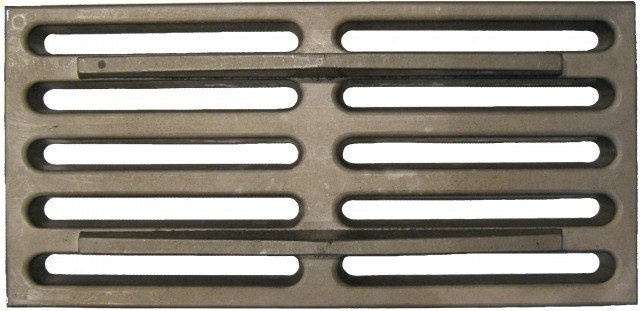

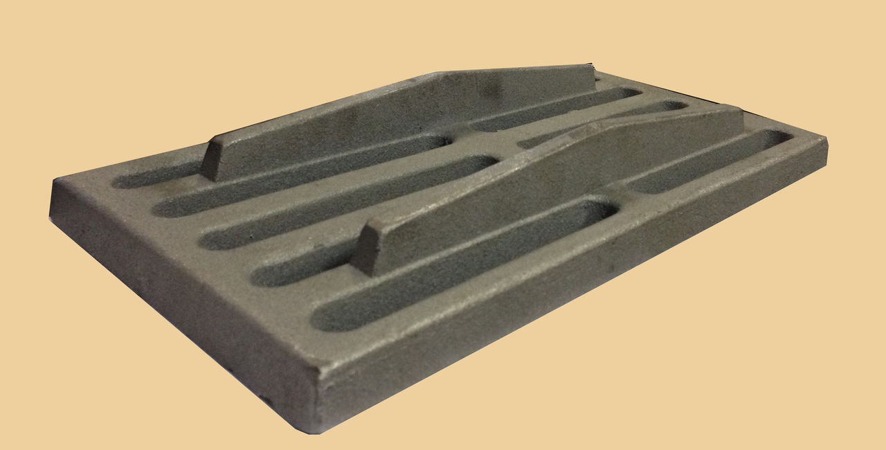

Добавлено:
Вт 30 Январь 2018, 21:15

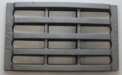

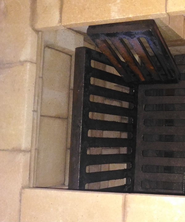

Саня привет !! полезный фотомонтаж закладки чугунна ! а что за новые такие большие решетки сверху лежат не видел таких новые вышли ?
Сообщения: 1346
Добавлено:
Вт 30 Январь 2018, 21:38
| Безумный Печник писал(а): |
| Саня привет !! полезный фотомонтаж закладки чугунна ! а что за новые такие большие решетки сверху лежат не видел таких новые вышли ? |
Привет, Леха! Да, это новые усиленные колосники...замена этим ( см. фото).

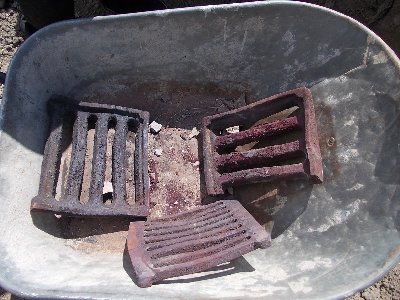

Добавлено:
Вт 30 Январь 2018, 21:39
спасибо как новые называются ?
Андрей ..
Сообщения: 1175
Добавлено:
Вт 30 Январь 2018, 21:55

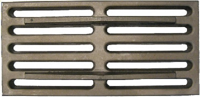

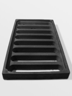

Тоже интересно, что за колосник...? За неимением решётки из хромистого чугуна, ставил рубцовские РУ- П - 11. 1 (11.2), или решётку от дождеприёмника ДБ 2 ...А этакую не встречал...
Добавлено:
Вт 30 Январь 2018, 22:13
Я в послелние время только такие ставлю РУ-П-1 Литком решетка колосниковая промышленная Размеры посадочные, мм
410х200

РУ П1 колосники пока стоят 2 года прогнулись на пару сантимов от нагрузки камней. А вот старые УСИЛИнНЫЕ которые делал Литейка Про- ГЕФЕСТ за 3 года треснули пополам и загнулись . Вот у меня вопрос сколько новые простоят если брать эти которые Саша Ш рекомендует как отзывы по ним ? Чевото чугунн нынче дорожает на каменку его прилично уходит .https://www.technolit.ru/production/kolosnikovye-reshetki/RK1/ Характеристики:
Цена 2 400р.
Глубина, мм 50
Ширина, мм 500
Высота, мм 300
Вес, кг

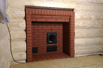

Здравствуйте дорогие форумчане! В отчаянии прошу вашего совета. Дело в том, что я сам сложил банную кирпичную печь Кузнецова - БИК-П1. Выбрал ее из соображения что практически самая первая его печь для бани, доработана, проверена временем и т.д. и т.п. Месяц назад запустил ее на просушку (без камней в каменке). Топка работает отлично. Тяга сильная, легко регулируется дверкой поддувала. Но дым из трубы идет черный с запахом гари. Если дверку поддувала закрыть до минимума топка начинает коптить. Думал что это из-за отсутствия камней в каменке (она ведь прямо над топкой). Вчера заложил камни... ничего не изменилось. Камни покрылись сажей, как и все в каменке... Может вы знакомы с такой проблемой?
Сообщения: 10147
Добавлено:
Пт 27 Июль 2018, 08:55
В вашем случае, как впрочем и на всех печах Кузнецова, вы получаете неполное сгорание топлива. На свои печи Кузнецов не делается никакой теплотехнический расчет, поэтому у автора все идет по экспериментальному пути. Банные печи на сайте Кузнецова не имеют никакого отношения к данной категории печей, а их порядовки даны условно. Выход из этого - переделать печь ...
Андрей ..
Сообщения: 1175
Добавлено:
Пт 27 Июль 2018, 10:24
| valkuver писал(а): |
| Здравствуйте дорогие форумчане! В отчаянии... Топка работает отлично. Тяга сильная, легко регулируется дверкой поддувала. Но дым из трубы идет черный с запахом гари. Если дверку поддувала закрыть до минимума топка начинает коптить.... Камни покрылись сажей, как и все в каменке... Может вы знакомы с такой проблемой? |
Чаще виновата не печь, а истопник. Вы ограничиваете подачу окислителя к топливу, да и топлива достаточно ли, вопрос...Представьте себе ракету на старте, с прижатым поддувалом... Когда воздуха дровам хватает, то и дым идёт не чёрный. Чтобы сажа в каменке выгорела, её нужно разогреть до выгорания сажи.
Из собственного опыта, при подкладке дров в топливник начинается чёрный дым из трубы...если каменка уже разогрета, и пирогазы способны гореть, открываю подачу ВВ, есть такая возможность у меня, сразу дым светлеет, а пламя горит даже выше каменки (наблюдаю в дверку каменки), мощность возрастает заметно. В Вашей ситуации есть смысл подавать ВВ через приоткрытую топочную дверку, поддувало полностью открыто, само- собой. Не спешите с выводами, пробуйте добиться правильной работы печки...
