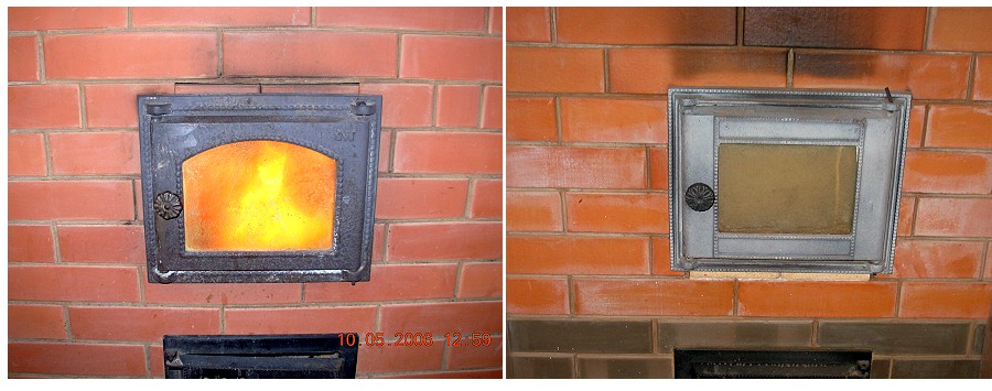

Топочная дверца в печах, особенно в банных испытывает наибольшую тепловую нагрузку. Еще одним нюансом при установке финского печного литья, является не кратность размера дверцы рядам кладки, поэтому дверца садиться примерно на 3,5 ряда (пример SVT450/451 или Pisla 200/201).
Типичная ошибка печника, когда дверца устанавливается на целый ряд нижней кладке, а уже по перекрытию подрезается кирпич.
Так делать категорически нельзя. Результат - треснувший ослабленный кирпич после распила (см. фото слева).
Правильно установить (фото справа) лучше подложив под дверцу пластину на высоту разницы в рядах.
Еще одна рекомендация. Если это банная печь, то желательно наличие воздушной щели из зольника: для остужения кладки ниже топочной дверцы, а так же самой дверцы, плюс работа вторички так же дает свой плюс при сжигание топлива.
А так же необходима усиленная защита верха над дверцей, для чего между футеровкой и внешней кладкой над дверцей заложить несгораемый утеплитель, например Суперсил.
На фото справа закопченность верхней кладки произошла из за выгибания дверцы с образованием щели примерно в 15 мм. Дверца заменена.
Справа - правильно

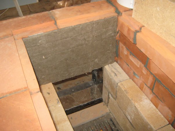

Установка дверцы ХК - http://stovemaster.ru/upload/iblock/981/IMG_1449.jpg

И еще, не мое, но все-же...
