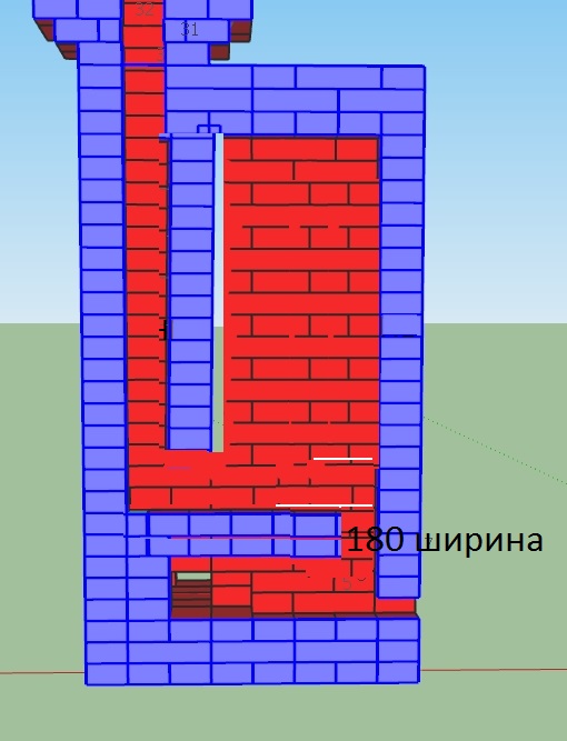

Прошу подсказать - при таком устройстве щитка отопительно- варочной печи проблемы с тягой возможны ?

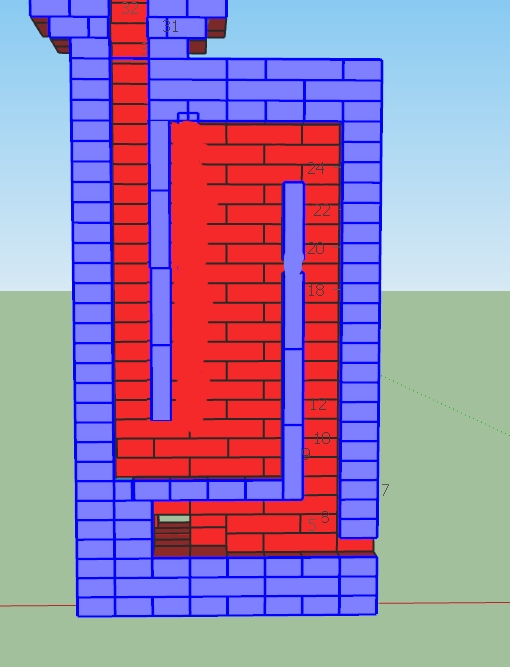

Лучше так.
Прогар из колпака сверху будет не лишним.

Ясно, выскажите своё мнение. печь уже до этого момента собрана, Вы написали ширина 180, у меня 145 - критично ?) Нужно ломать, как думаете ?)

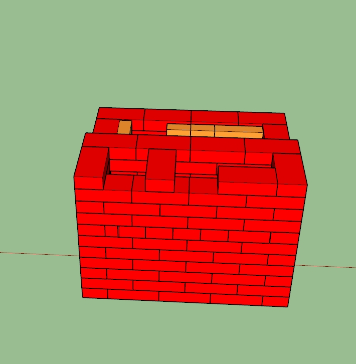

И не получается по порядовке в кирпич сделать перекрытие =-(
или, если в кирпич, то так ?)

Или это половинки кирпича снутри щитка ( без перевязки в стенку щитка ) ?
Выглядит хорошо . Подскажите по вопросам и продолжу кладку =-)
Не критично, пусть 145, хотя малоовато. Закруглять кирпич на поворотах дымовых газов (ДГ) очень желательно.
Из половинок вертикальная. Можно сеткой-просечкой через 2 ряда армировать без фанатизма на внешние стенки. Подвёрточный кирпич (нижний) тоже скруглять надо.
У верхней половинки стоит сделать вырез-прогар (срезать 20 мм сбоку).
Внутренние поверхности кирпича необходимо шлифовать, швы внутри все заполнять и тряпкой влажной шлифовать.
Дерзайте Smile
