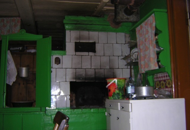

Неспешно - потому как пока реставрируем сам дом и подводим фундамент. Надеемся на лето 2019. Заранее извиняюсь за печную терминологию - предметом владею весьма посредственно.
Место работ - Ярославская область, половина дороги между Ростовом Великим и Угличем.
Вводная: дом покупали из-за печи - печка русская с лежанкой сверху и лежанкой боковой (выполняет роль подтопка). Раньше к ней подсоединялась буржуйка.
Печь - постройка 1956г. Размер фасада147 х 155; размер лежанки на печке - сверху - 170 х 125; глубина топки - 120; ширина топки - 100, высота топки 70; предтопочная полка - 45см, ширина дымохода(очень не уверенна что это так называется, но труба чистится через него) 50 см. Лежанка боковая размер: ширина 67 х длина 183 х высота 76. Стенка печи над лежанкой в изразцах: ширина 232 х высота 123
Дымоход у лежанки и печи - общий. Труба кирпичная. Поддувала нет ни у лежанки ни у печи. Печь стоит на деревянном основании, которое поднято над полом на 35 см. Само тело печи начинается на 65 см от пола. Лежанка стоит на полу.
Фундамент (под полом под печью) - деревянные быки 1956 года установки (переехали из другой деревни - сколько им лет неведомо). Высота подвала под печью - 190 см. Сейчас будем подводить бетонный фундамент без удаления быков.
Печь используется как отопительная и варочная (духовка). Ежедневно исключая летний период.
Дом одноэтажный. перекрытия- дерево. Высота потолков 128, Высота конька около 450см.
Проблема: Нужно снять и заменить изразцы. Отремонтировать по надобности трубу (есть трещина, но не сквозная.) и лежанку в области топки (трещины).

Если это действительно изразцы, с румпой и на проволоке, а не приклеенная плоская плитка, то заменить их возможно только вместе с кирпичной кладкой.

Да, с румпой и на проволоке(((. Проблема в том, что последние хозяева оторвали часть , отбили.... Печь нам нравится, перекладывать бы не хотелось, жалко ее невозможно. А починить, заменить частично можно?

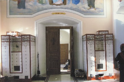

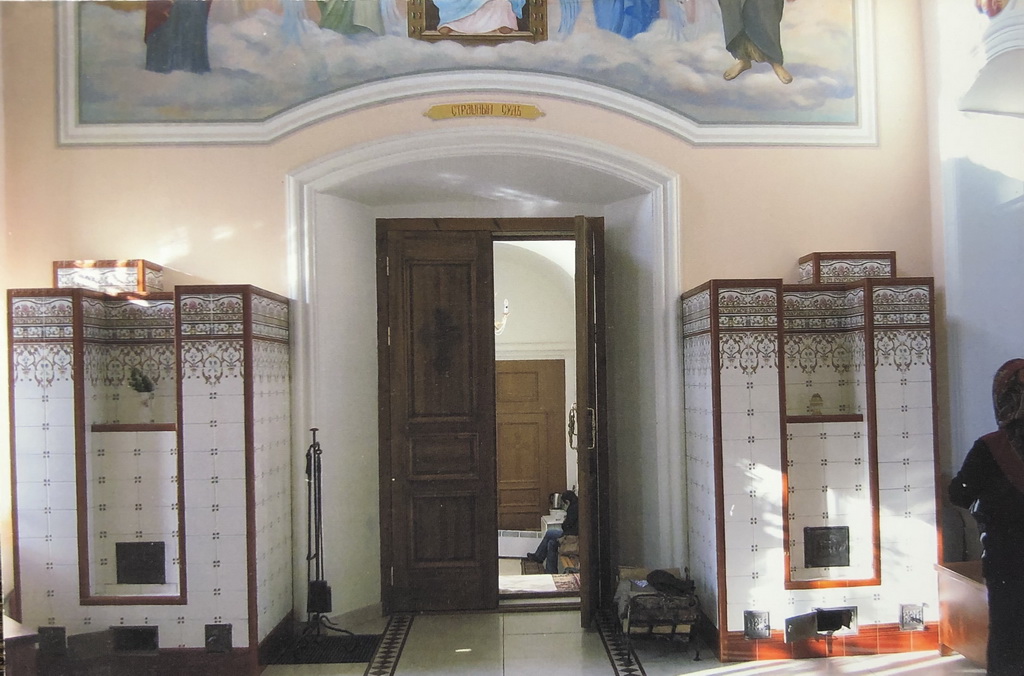

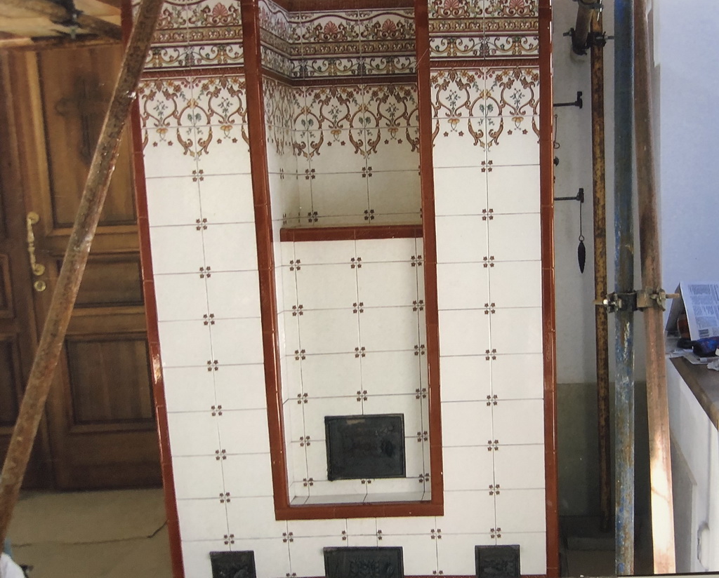

товарищ старлей- это я В. Селивану- меня так обложили со всех сторон-лай несется из всех дворовых подворотен- ты знаешь -чувствуешь предмет обсуждения - именно поэтому я высылаю снимки двух печей в одной из церквей Московской Епархии- которые выполнены из Б-ушных материалов - только реактор из ШБ-8- что бы скрыть все недостатки наружнего уровня - Я нанес штукатурный выравнивающий слой из Плитонита с затопленной стеклосеткой и облицевал просто плиткой на Плитонит термоклей ! Так -как температура наружних стен в пределах 70 градусов - данная технологическая цепочка по своей себестоимости в несколько раз дешевле изразцовых технологий- А лай мосек из огороженных территорий - мне безразличен- ибо он не покидает пределов своего пространства - каждая шавка - когда она выбегает за пределы своей помеченной территории- становится безголосым существом- ибо попадает в непознаный мир другого уровня ![/img]

Да- Виктор-любой -идущий впереди колонны общего строя - воспринимается завистниками слишком недоброжелательно и очень агрессивно ! На 3 снимке - на левой плоскости печи ( от нас -это справа) видны поворотные шиберы холостого хода - он необходим при старте печи с состояния абсолютного покоя ) потому что вертикаль трубы расположена в шести метрах от нее по горизонту - что не укладывается в современные нормы -более того - теоретики считают невозможным подобное подключение !!!

Да- совсем забыл- на правой печи входа в храм- от нас это слева- в нише этой печи ставили самовар - а батюшка оставлял сушить свои валенки в зимнее время ! Истопник на ночь - наложил в это углубление высушенные и распиленные доски от покрашенного забора - что бы утром использовать их для растопки- ближе к утру -они загорелись-- хорошо -что вокруг только пол из керамогранита ! В своем недоумении что при температуре в этой точке 90 градусов - -этого не могло быть - Александр Бацулин обьяснил мне - что произошло блокирование теплосьема обьемом дров - температура повысилась и произошло воспламенение летучих красок -а потом возгорание дров ! С тех пор -так и осталось это закопченное пятно на задней стенке этого углубления для сушки валенок !!! Век живи -век учись !- Теперь я понимаю истиный смысл этого утверждения !

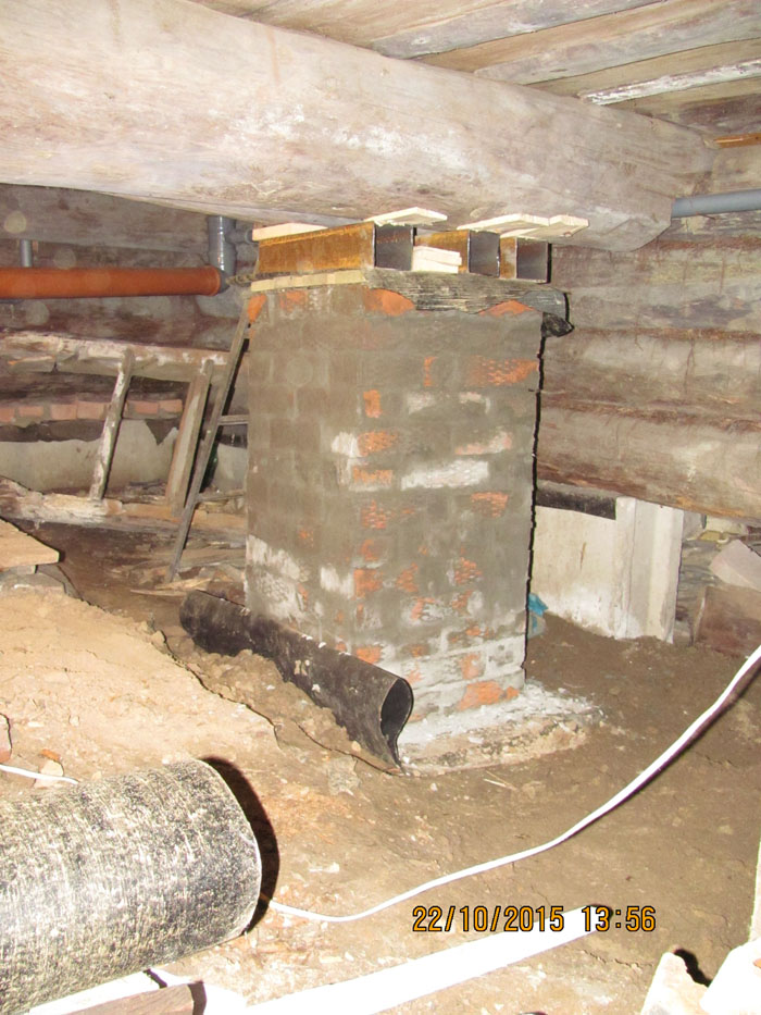

Сейчас копим на подведение фундамента под печку-матушку. Высота подвала большая- более 2х метров, а быки древние, жуком поеденные.

Вот как делал однажды...
