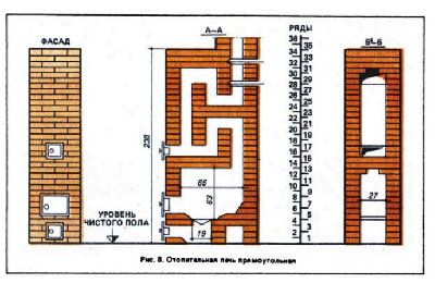

Здравствуйте

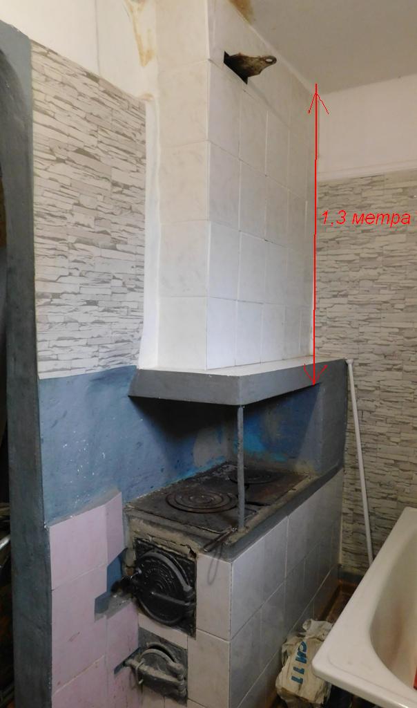

На веранде стоит тонкостенный отопительный щиток с плитой, фото ниже
у веранды большие тепло потери, 4 часа топки - становится тепло, после окончания топки через 2 часа начинает холодать (пора года зима, температура: -10) Щиток требует ремонта - выкрошились стенки топки, топочная дверца болтается.

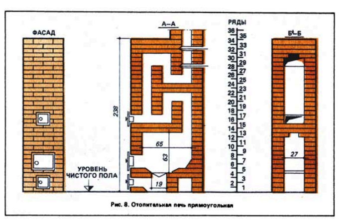

Чтобы пока не перестраивать веранду с целью утепления хочу построить вместо щитка отопительную печь из книги Воропаева, рисунок ниже, думаю что она мощнее и сможет компенсировать тепло потери веранды.
Правильно ли я думаю?
Если такую печь долго топить (дровами) она даст теплоотдачу больше чем у моего теплового щитка (на сколько), увеличится ли тепло аккумуляция?
печь прямоугольная

filip, больше тепла даст та печь, у которой:
1. Больше площадь поверхности. Каждый кв. метр даёт определённое кол-во энергии, обычно 0,4-0,5 кВт/ч.
2. Тоньше стенки. Отдаёт тепло быстрее. Можно топить чаще и мощность кв. метра возрастает.
3. Больше металлических поверхностей. Тепло ещё быстрее.
Поскольку веранда теряет тепло быстро, восполнять его надо тоже быстро.

Нужно посчитать теплопотери веранды,через какой нибудь онлайнкалькулятор. Выше уже сказали, и от этой цифры отталкиваясь ,строить печь. Но ещё дело в том, что печь даёт локальное тепло, а холод поступает в районе окон, для веранды оптимально под каждым окном радиатор. Чтоб перемешивать холодные потоки от окна,восходящим тёплым воздухом. Поэтому нужен котёл, с тепло аккумулятором,на чердаке. И радиаторы
Для более комфортного проживания,
К слову,даже если вы и утеплите стены веранды, но на ней же очень много окон,хороший стеклопакет,метр на метр,в сравнении с хорошеутепленной стеной, метр на метр,по теплопотерям, выше примерно в семь раз. (Это калькулятор выдаёт )
Может веранду использовать по своему назначению ,в летний период,а зимой юзать,просто как тамбур, плюс есть да и ладно,. Отопление оно же денег стоит.зима то ,долгая.

Есть газовый котел с радиаторами, думали будем им топить как всегда, а печь так себе, но газ подорожал, 6 долларов в день если считать, я столько не зарабатываю, зато дров есть достаточно.
Но вопрос с печью надо решить (летом), или строить новую или ремонтировать ту что есть, (но там топку переделывать, а на ней т. щит держится, может и обрушится),варочная плита не обязательна, еду будем на газу готовить, нужна чисто отопительная печь прямоугольной формы, размеров не более 500*1200,вот я и выбираю какую строить лучше, хорошо, теплопотери посчитаю, окно одно двойное 1500*1300,
но стены из обычного кирпича, толщиной в кирпич - холодные.
Р.S. какая мощность 3 ходового тонкостенного теплового щитка, со встроенной топкой, в кВт при двух топках дровами?

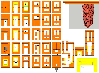

узнал что выбранная мной печь - ПТОУ 2500, ПТО 2500 тоже подходит.
Просмотрел всю линейку печей ПТО, ПТО 2500 наиболее мне подходит: по размерам, по простоте, плюс больше теплоотдача, Только в нашей местности не видел чтобы печники строили что нибудь кроме тепловых щитков, я думаю что меня будут уговаривать сложить 3-канальый тепловой щиток с своей топкой. (тоже неплохой вариант но ПТО 2500 мне кажется лучше)
Печь будет расположена между ванной и кухней, веранда разделена стенами на ванную, кухню и прихожую с которой выход на улицу.
Значит старую печь разбираю! теперь зная какая будет печь я могу делать фундамент, покупать кирпич, метал. фурнитуру

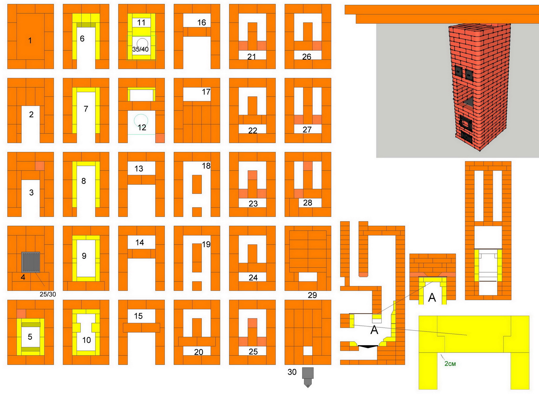

Да, пишут что без футеровки ПТО 2500 трескается, я этого не хочу.
Где взять порядовку ПТО 2500 с футеровкой топки?
На сколько уменьшится теплоотдача с футеровкой?
Может лучше все таки толстостенный 3-х ходовой тепловой щиток, только без плиты, топка встроена?
СообщениеДобавлено: Чт 20 Декабрь 2018, 11:48 Ответить с цитатойВернуться к началу
С футеровкой теплоотдача выше. Порядовок полно в сети.

filip писал(а):
Д
такая нашлась Sad
 Размер файла:  585.88 КБ
 Просмотров:  755 раз(а)
