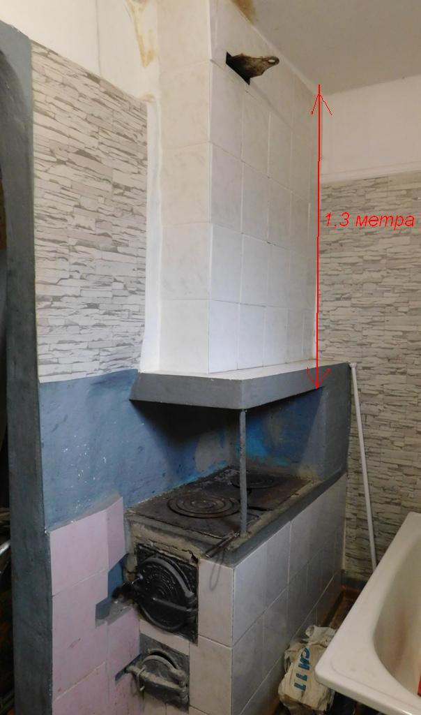

На веранде стоит тонкостенный отопительный щиток с плитой, фото ниже
у веранды большие тепло потери, 4 часа топки - становится тепло, после окончания топки через 2 часа начинает холодать (пора года зима, температура: -10) Щиток требует ремонта - выкрошились стенки топки, топочная дверца болтается.
Чтобы пока не перестраивать веранду с целью утепления хочу построить вместо щитка отопительную печь из книги Воропаева, рисунок ниже, думаю что она мощнее и сможет компенсировать тепло потери веранды.
Правильно ли я думаю?
Если такую печь долго топить (дровами) она даст теплоотдачу больше чем у моего теплового щитка (на сколько), увеличится ли тепло аккумуляция?

filip, больше тепла даст та печь, у которой:
1. Больше площадь поверхности. Каждый кв. метр даёт определённое кол-во энергии, обычно 0,4-0,5 кВт/ч.
2. Тоньше стенки. Отдаёт тепло быстрее. Можно топить чаще и мощность кв. метра возрастает.
3. Больше металлических поверхностей. Тепло ещё быстрее.
Поскольку веранда теряет тепло быстро, восполнять его надо тоже быстро.

Есть газовый котел с радиаторами, думали будем им топить как всегда, а печь так себе, но газ подорожал, 6 долларов в день если считать, я столько не зарабатываю, зато дров есть достаточно.
Но вопрос с печью надо решить (летом), или строить новую или ремонтировать ту что есть, (но там топку переделывать, а на ней т. щит держится, может и обрушится),варочная плита не обязательна, еду будем на газу готовить, нужна чисто отопительная печь прямоугольной формы, размеров не более 500*1200,вот я и выбираю какую строить лучше, хорошо, теплопотери посчитаю, окно одно двойное 1500*1300,
но стены из обычного кирпича, толщиной в кирпич - холодные.
Р.S. какая мощность 3 ходового тонкостенного теплового щитка, со встроенной топкой, в кВт при двух топках дровами?

узнал что выбранная мной печь - ПТОУ 2500, ПТО 2500 тоже подходит.
Просмотрел всю линейку печей ПТО, ПТО 2500 наиболее мне подходит: по размерам, по простоте, плюс больше теплоотдача, Только в нашей местности не видел чтобы печники строили что нибудь кроме тепловых щитков, я думаю что меня будут уговаривать сложить 3-канальый тепловой щиток с своей топкой. (тоже неплохой вариант но ПТО 2500 мне кажется лучше)
Печь будет расположена между ванной и кухней, веранда разделена стенами на ванную, кухню и прихожую с которой выход на улицу.
Значит старую печь разбираю! теперь зная какая будет печь я могу делать фундамент, покупать кирпич, метал. фурнитуру

Если решили делать эту печь, то сразу поясню, что топку надо футеровать шамотом и печь вырастит до 2.5*3.5.
Посмотрите в теме проекты.

Да, пишут что без футеровки ПТО 2500 трескается, я этого не хочу.
Где взять порядовку ПТО 2500 с футеровкой топки?
На сколько уменьшится теплоотдача с футеровкой?
Может лучше все таки толстостенный 3-х ходовой тепловой щиток, только без плиты, топка встроена?

С футеровкой теплоотдача выше. Порядовок полно в сети.
