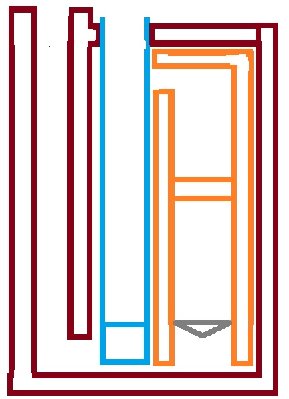

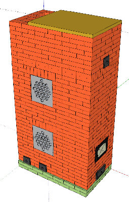

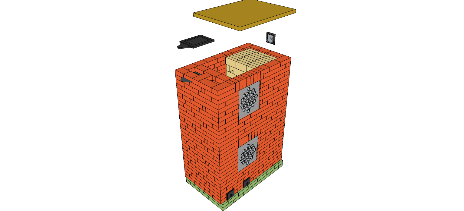

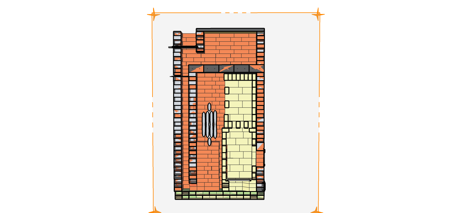

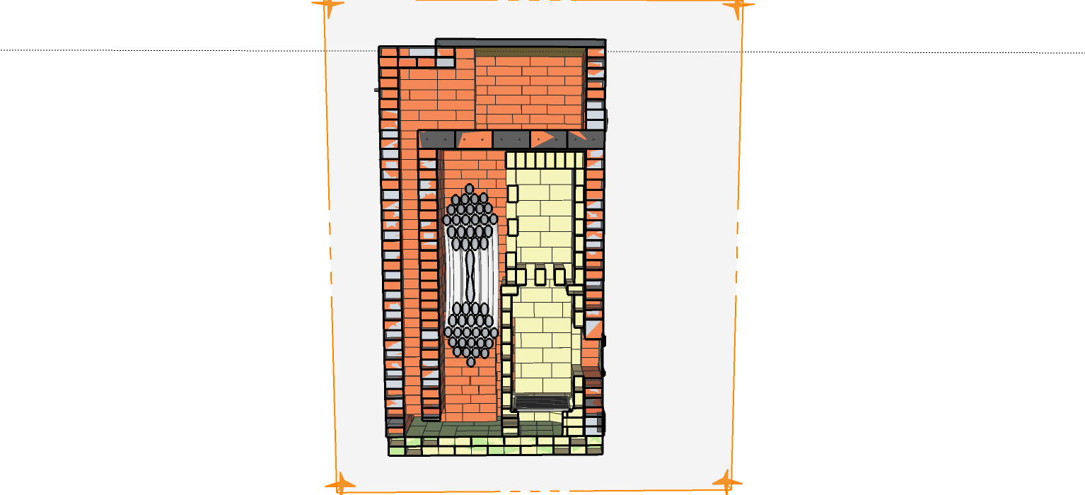

Уважаемые специалисты!
Прошу высказать ваше мнение, в отношении проекта котла воздушного отопления, сделанного на базе двухколпаковой печи.
Он предназначен для отопления мастерской, состоящей из нескольких помещений (общая площадь около 180 кв.м.), расположенных на двух этажах.
В настоящее время для этой цели используется металлический котёл-буржуйка с заявленной производителем мощностью 35кВт. В принципе, с задачей своей он справляется, но требует постоянного подброса топлива (греет, пока огонь горит). Аксиальный вентилятор его автоматически меняет частоту вращения, в зависимости от температуры в теплообменнике. При температуре выше 100 град горение нужно уменьшать, т.к. автоматика сигнализирует о перегреве. Котёл достаточно прожорлив.
Задуманный и предлагаемый на ваш суд котёл должен работать на всех видах твёрдого топлива, обеспечивать полноценное его сгорание и накопление тепла в кирпичной массе при одной двухчасовой топке, которой бы хватило для обогрева в течение 8-10 часов.
В проекте не показан аксиальный вентилятор (объём проходящего воздуха будет регулироваться также в зависимости от температуры), который будет закреплён на нижнем фланце стального теплообменника. Для его устойчивого расположения выложена кирпичная полочка в полтора кирпича с 1 по 14 ряд на противоположной стенке (форма труб, вероятнее всего, будет немного иная, и к ним будет приварены необходимые для установки кронштейны). С верхнего фланца будет осуществляться подача горячего воздуха к системе разводки стальных воздуховодов (диаметр труб от 250 до 170 мм).
Котёл размещается в маленькой котельной, т.е. спонтанно-конвекционный обогрев здесь не работает. Поэтому стоит задача направленного переноса тепла в отдельные помещения. Чтобы избежать его потери через пол, для двух нижних рядов кладки предполагается взять пенодиатомитовые кирпичи (КПД-400). С этой же целью теплосбережения, для перекрыши выбрана вермикулитовая плита.
Я не хочу докучать вам другими мелкими деталями, т.к. мне не ясен пока основной вопрос: жизнеспособность идеи как таковой. Работоспособна ли эта модель? Не будет ли избыточен теплосъём для свободного движения газов в колпаковых печах? Достаточны ли сечения каналов? Достаточна ли высота верхнего колпака. А также, ….???
В общем, буду очень признателен за критику, любые идеи и предложения. Никогда ранее печами не занимался, жизнь вынуждает решать вопросы обеспечения семейного рабочего места.
Приложить проект в скетчап не получается, т.к. его размер больше разрешенных 800 кБ.
По этой ссылке он выложен на файлообменник - https://fotolub.com/sWUpF
Заранее спасибо.

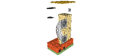

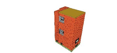

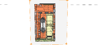

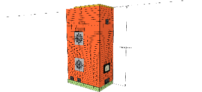

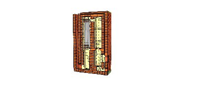

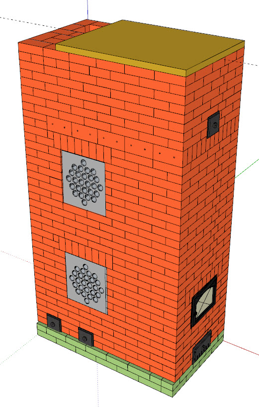

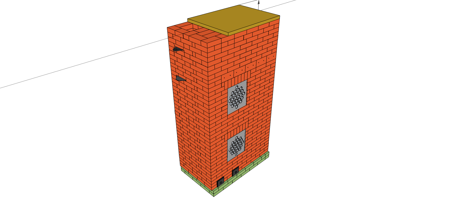

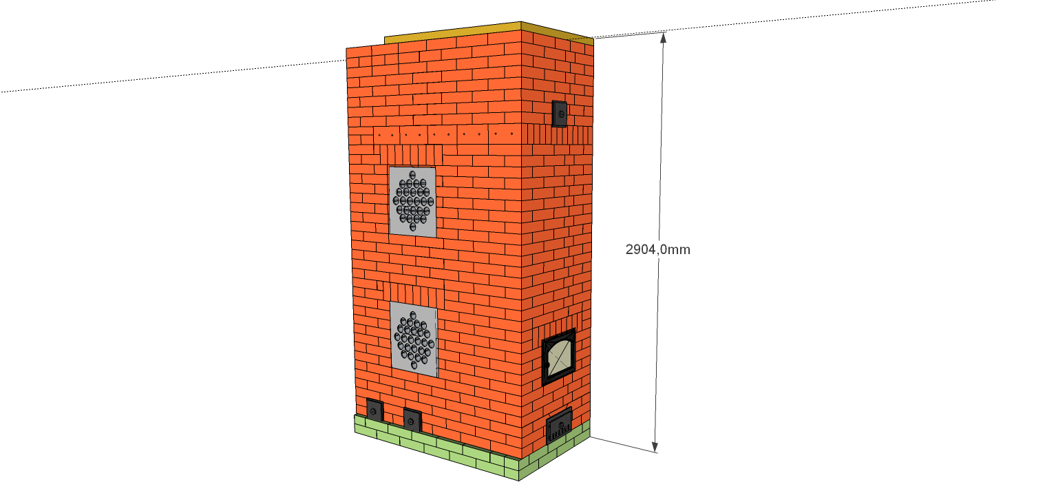

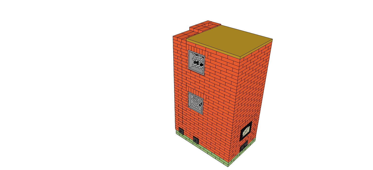

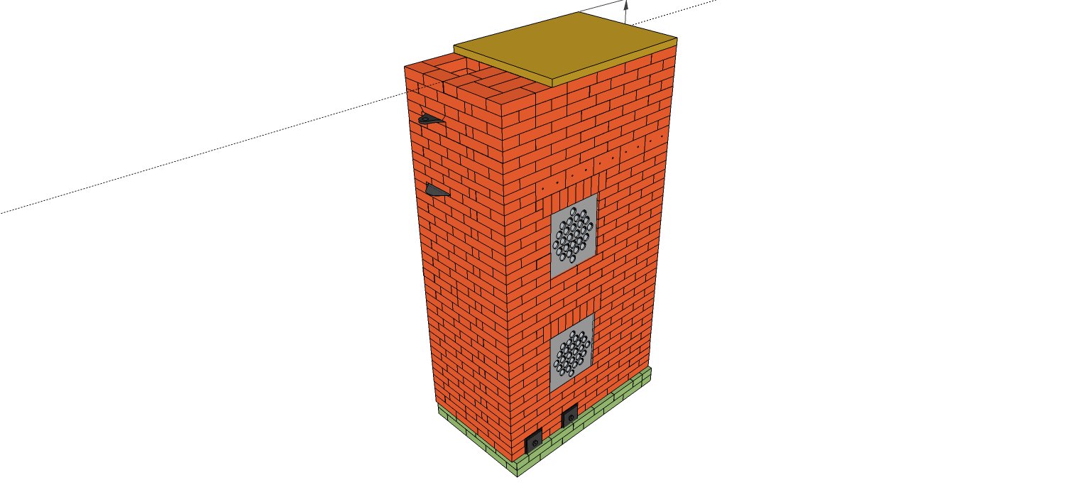

Немного подправил проект. Актуальная версия - https://fotolub.com/N2ZHC.
Также привожу 2D изображения
 Размер файла:  81.6 КБ
 Просмотров:  751 раз(а)
 Размер файла:  66.54 КБ
 Просмотров:  739 раз(а)

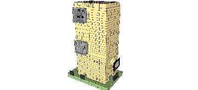

СообщениеДобавлено: Чт 24 Январь 2019, 19:12 Ответить с цитатойВернуться к началу

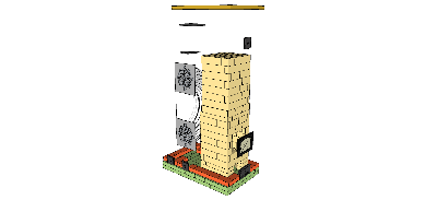

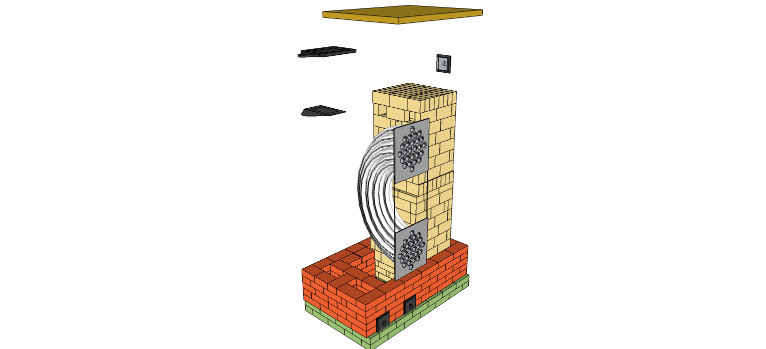

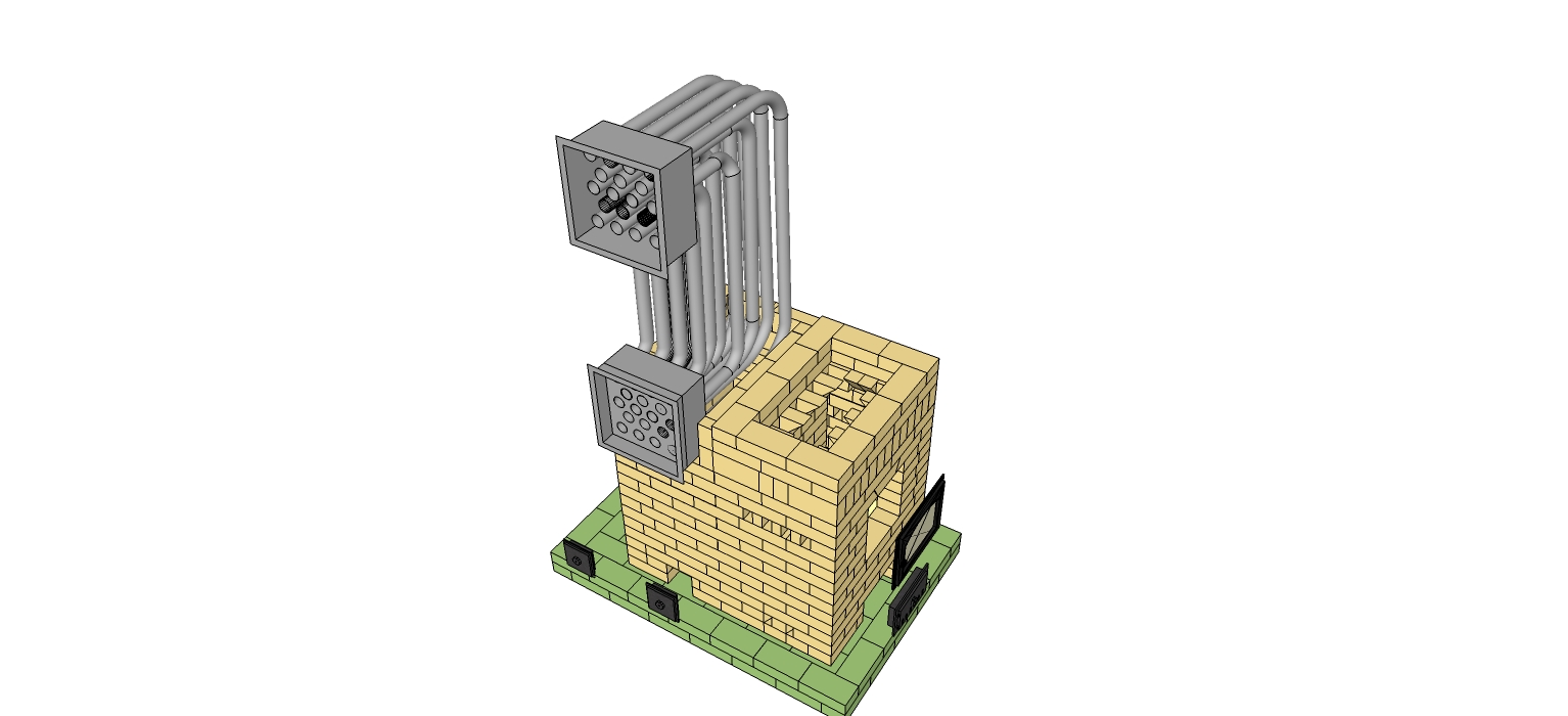

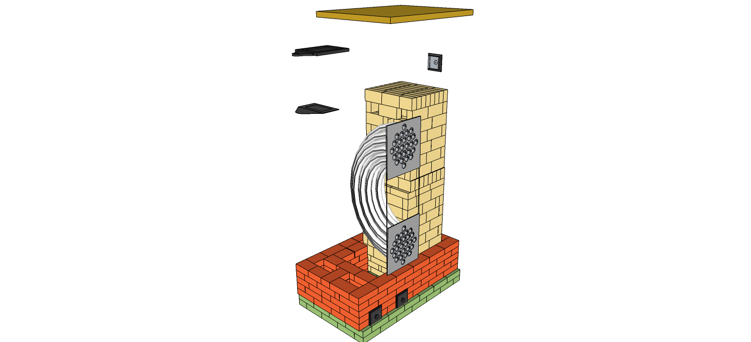

Шамотное ядро
 Размер файла:  92.59 КБ
 Просмотров:  779 раз(а)

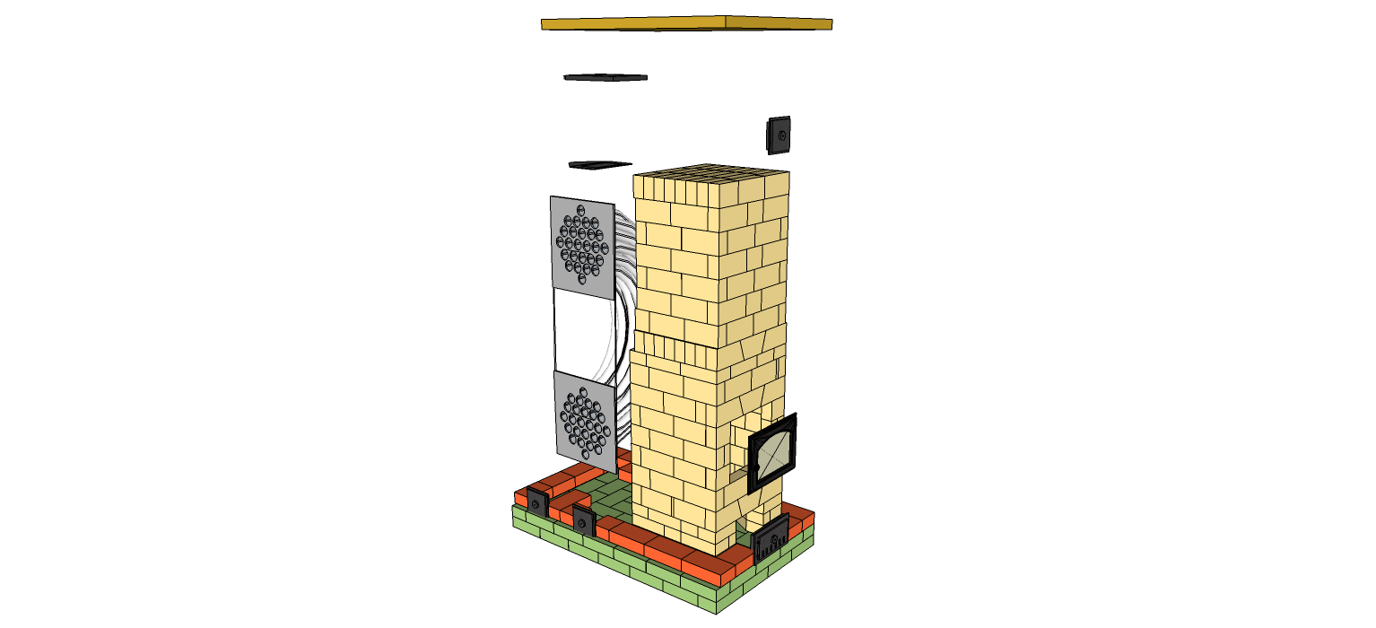

Шамотное ядро
 Размер файла:  79.09 КБ
 Просмотров:  786 раз(а)

СообщениеДобавлено: Чт 24 Январь 2019, 19:13 Ответить с цитатойВернуться к началу

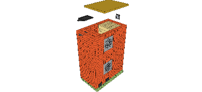

Верхний колпак и перекрыша
 Размер файла:  53.93 КБ
 Просмотров:  783 раз(а)
 Размер файла:  80.07 КБ
 Просмотров:  639 раз(а)

СообщениеДобавлено: Чт 24 Январь 2019, 19:14 Ответить с цитатойВернуться к началу

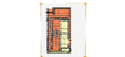

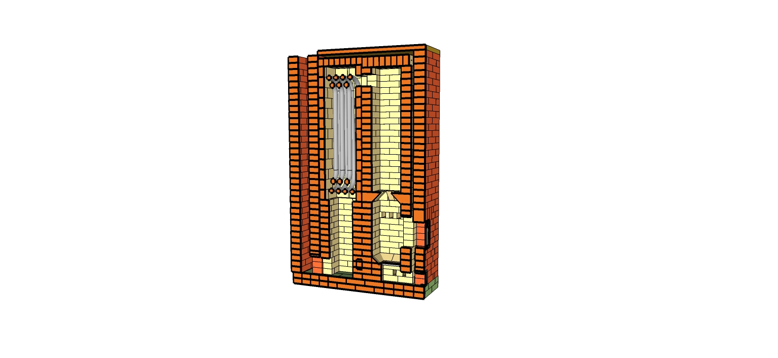

Сечения
 Размер файла:  39.79 КБ
 Просмотров:  791 раз(а)
 Размер файла:  66.04 КБ
Сообщения: 6820
СообщениеДобавлено: Пт 25 Январь 2019, 06:04 Ответить с цитатойВернуться к началу
Заранее спасибо.
Колпаков там не вижу -там противоток. Воздушный бойлер в опускном канале. Шамотный сердечник и топка жидковаты. Мощности не хватит Запаса тепла между протопками очень мало. Если оно ещё и накопится. "Мёртворожденое" дитятко. Но сама идея хороша -для этого надо полностью переработать конструкцию. Печь снаружи полностью теплоизолировать.Увеличить размер топливника. Сделать стены шамотного сердечника толще -в колпаке в два слоя , в топливнике в три слоя толщиной по 65 мм. Бойлер разместить в колпаке над топливником. Небольшой бойлер-на 70% меньше первого разместить во втором колпаке -а никак в подобии колпака -где вход газов вверху а выход внизу -это не колпак.

СообщениеДобавлено: Пт 25 Январь 2019, 16:40 Ответить с цитатойВернуться к началу
Спасибо
Это понятно и сделать не сложно, было бы реализовано то, что под изоляцией -))
Вероятно, по неопытности, неправильно понял/сконструировал то, что планировалось как нижний колпак. Я не отделил стенкой топливник и камеру дожига от теплообменника, т.к. выход газов из них расположен достаточно высоко. Звучит, конечно, странно: топка с камерой дожига - в колпаке… Но почему конструкция не будет работать?
Извините за этот вопрос, но лучше я уясню для себя, что не так, чем с умным видом соглашусь, ничего не поняв…
Как и что исправить?
Увеличить можно только в длину. Печь шире сделать не получится, площадь котельной не позволяет. Если удлинить топку, теплообменник придётся расположить горизонтально. Если топку и камеру дожига оставить прежней высоты, то для верхнего колпака места не хватит.
Если в топливнике сделать стенки 3х65 мм, ширина топки будет 230 мм. Совсем мало…
Если, ограничиться 2х65 мм, то ширина 360 мм. Длина будет около 620 мм.
Боюсь, технически будет сложно связать 2 теплообменника в одну воздушную магистраль. Да и спроектировать сам колпак при существующей высоте печи, вероятно, не получится.
С этим понятно, спасибо. Здесь верхний колпак был задуман больше для отбора тепла, «оставшегося» после нижнего колпака. Просто чтобы не давать теплу уходить в трубу. Но были и сомнения, что этого избытка тепла при активном съёме его с теплоносителя не будет. Тогда колпак будет холодным, соберётся конденсат… В общем, много неясного…
Ваша мысль увеличить массу шамота как аккумулятора тепла - понятна. Но, похоже, условия размещения котла не позволяют этого сделать столь радикально. Если этой массы не хватит для запаса тепла между топками, подтопить печь разок в течение дня – дело нетрудное. В постоянном поддержании огня в существующем котле-буржуйке больше напрягает то, что нужно следить за интенсивностью горения и часто шуровать заслонками поддувала и топки: то прикрой (погаснет), то открой (сильно разгорелось – идёт сигнал перегрева теплообменника), и т.д. Это напрягает и отвлекает от работы.
Вообще, с применением стального воздушного теплообменника в кирпичном котле я хочу устранить плохую сторону инерционности водяного (и печного) отопления: тёплый воздух пойдёт в систему вентиляции-отопления очень быстро, ещё до прогрева кладки. Также хочу использовать положительную сторону той же инерционности – аккумулирование и долгая отдача при сокращении времени/частоты протапливаний. Пытаюсь найти баланс...

СообщениеДобавлено: Пт 25 Январь 2019, 17:30 Ответить с цитатойВернуться к началу
Всё интересно.
Увеличьте мощь ность топливника. Тоже правильно.
А как у вас будет циркулировать воздух в ваших трубках?
И вход и выход , у вас будут иметь одинаковую температуру.
Хоть в колпаке, хоть в опускном.
Для движения воздуха нужна разница температур, между входом и выходом.
Где она?

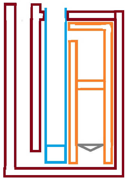

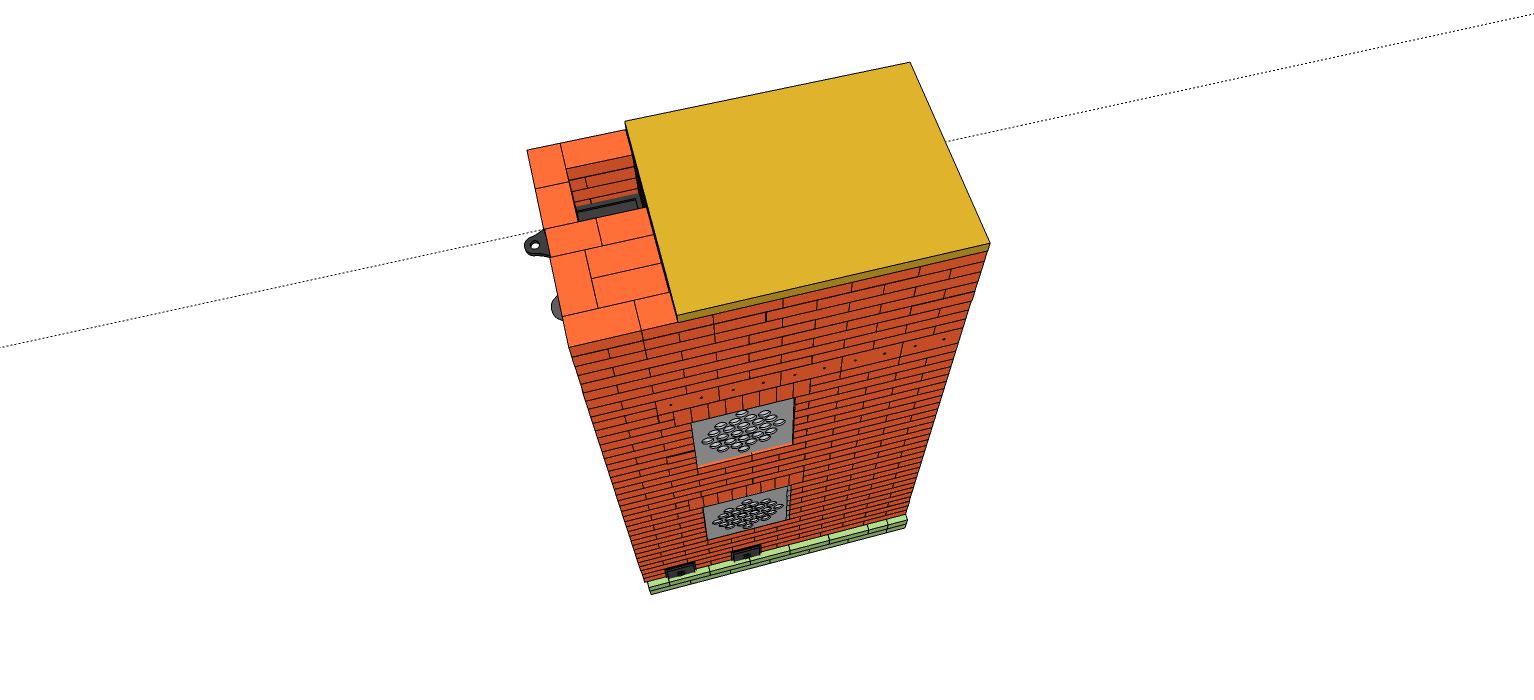

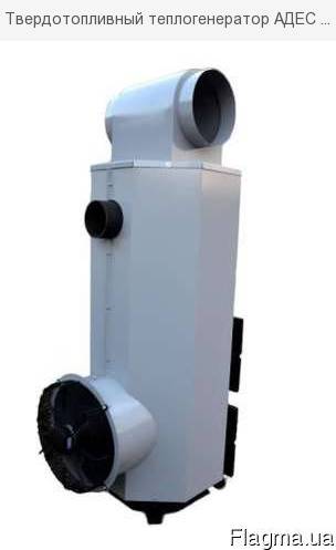

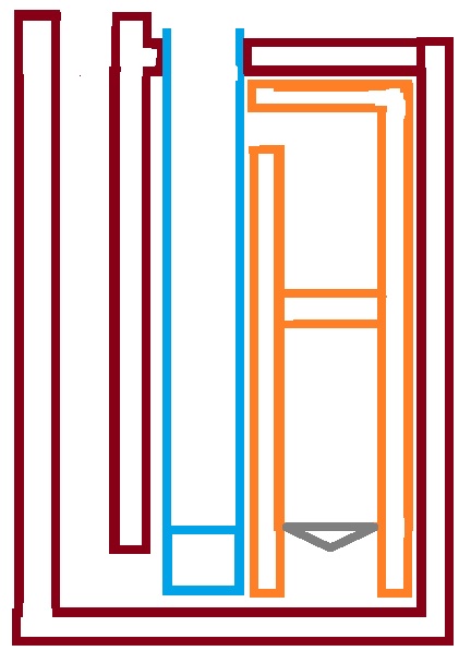

В проекте я не показал вентилятор. Аксиальный вентилятор, какой ставится на наружных блоках кондиционеров, диаметром около 45 см.
Прикреплю изображение котла, которым пользуюсь. Так понятнее будет. Я в нем заменил верхний раструб с двумя выходами напра-налево на выход с одной трубой, подключенной к систему вентиляции-обогрева.
Где она?
Не совсем понял вопрос. Если Вы спрашиваете о теплообменнике, то там движение воздуха внутри нагреваемых труб принудительное, вентилятором.
Если о внутреннем пространстве печи, где расположен теплообменник (и которое я, возможно ошибочно, называю колпаком), то газы в нём охлаждаются за счёт теплосъёма. Опускаются до подвертки, и затем поднимаются в верхний колпак (справедливо раскритикованный Виктором Селиваном за низкий вход в него этих самых газов)
 Размер файла:  10.36 КБ
 Просмотров:  562 раз(а)

Возможно кто-нибудь из участников форума уже так делал - может поделиться достоинствами и недостатками:
Можно попробовать сделать печь с "воздушным бойлером" (воздушным регистром) в печи. Воздушный регистр (на рисунке голубым) должен иметь входное отверстие ближе к полу и выход сверху печи. Затем утепленный короб под потолок и от него короба далее по комнатам с небольшим уклоном вниз. Выходы можно расположить над входными дверьми, окнами, другими желаемыми местами. При выполнении определенных условий должно работать и без вентиляторов. Явные недостатки- это большие короба (трубы) воздуховодов и верхнее расположение источников тепла (менее эффективное и комфортное для человека). Достоинства - можно доставлять теплый воздух в труднодоступные места, создавать тепловые завесы и даже в отдельные комнаты (тогда из них должен быть также выход охлажденного воздуха).
Печь с воздушным регистром.
 Размер файла:  50.92 КБ
 Просмотров:  728 раз(а)
Sergey Karpenko
Зарегистрирован: Пт 28 Декабрь 2018, 00:08
Сообщения: 10
Регион: Днепропетровск
СообщениеДобавлено: Сб 23 Февраль 2019, 18:42 Ответить с цитатойВернуться к началу
Спасибо всем, кто не пожалел времени на мою просьбу. Проект котла переделал:
- Убрал за ненадобностью верхний колпак.
- Увеличил размер топливника
- Увеличил проём под подвёрткой дымоходов.
- Заложил отверстия подачи вторичного воздуха в топливник на верхнем уровне топочной дверцы.
- "Поднял" потолок камеры дожига.
- Сделал 2 окна выхода ДГ из камеры дожига в колпак.
- Футеровал колпак.
- Увеличил шамотную массу.
Вопросов меньше не стало. Основной, конечно - будет ли ЭТО работать?
Частные вопросы - КАК это будет работать:
Достаточно ли будет мощности топки для прогревы такого количества шамота? С одной стороны, вроде как риск перетопа меньше, с другой - стоит ли оно того? Как по деньгам (весьма внушительная сумма только на кирпич), так и по КПД (зачем его искусственно снижать "недотопом"?)
Насколько пропорцианальны размеры топки и камеры дожига? Не высоковата ли камера?
Допускается ли делать перекрышу камеры дожига из шамотных кирпичей на ребро, стянутых шпилькой?
Проект получился с двумя дымовыми каналами от подвертки, но без растопочной задвижки. Не могу сообразить, возможно ли осуществить задумку облегчения начала растопки....
Ссылка для скачивания проекта в скетчапе - https://fotolub.com/wwSQC
 Размер файла:  272.31 КБ
 Просмотров:  731 раз(а)
 Размер файла:  286.68 КБ
 Просмотров:  738 раз(а)
 Размер файла:  206.94 КБ
 Просмотров:  723 раз(а)
 Размер файла:  209.27 КБ
 Просмотров:  701 раз(а)
