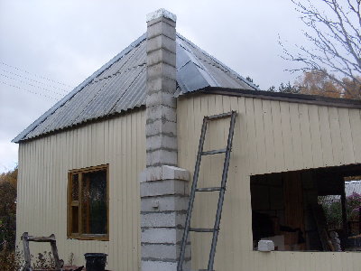

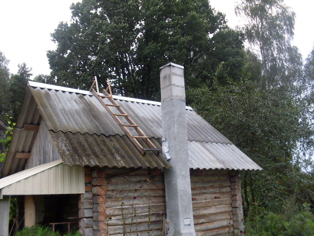

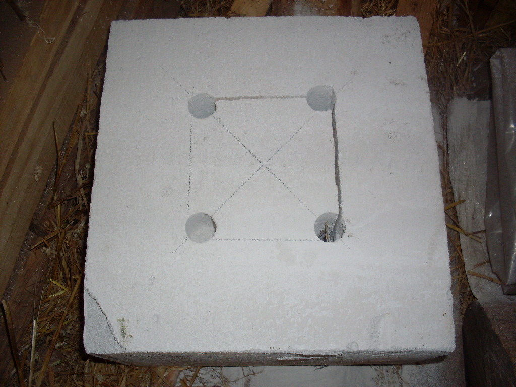

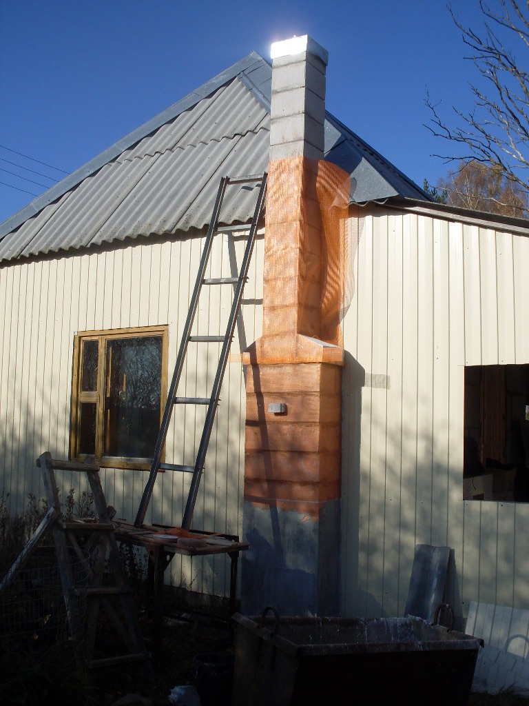

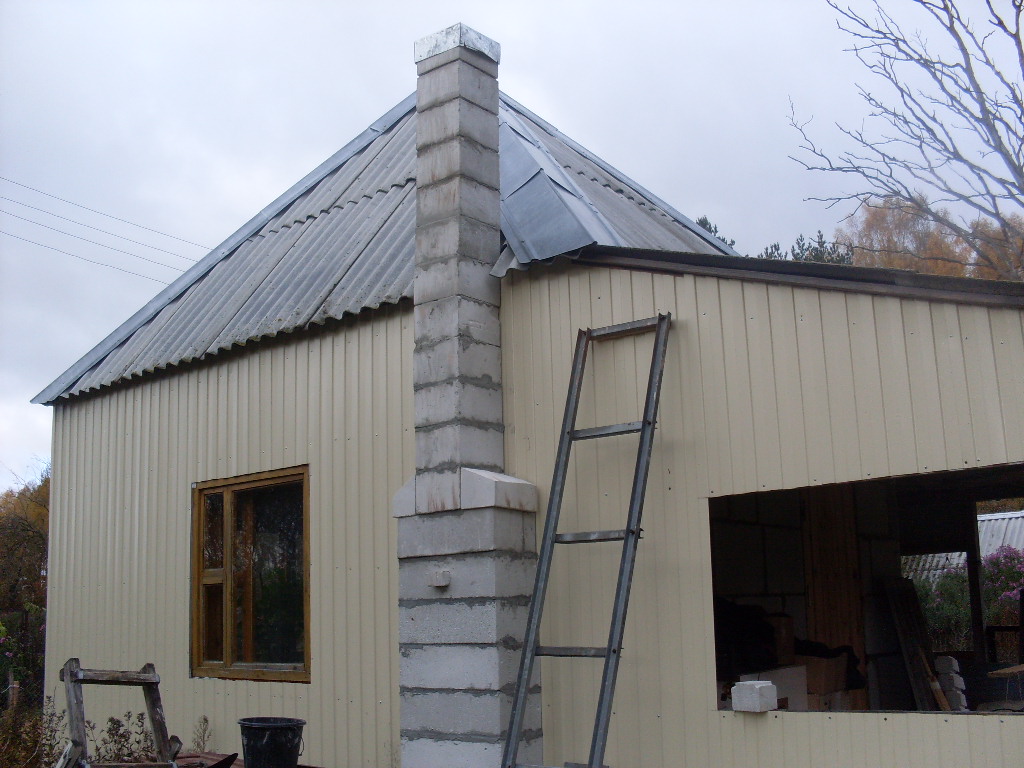

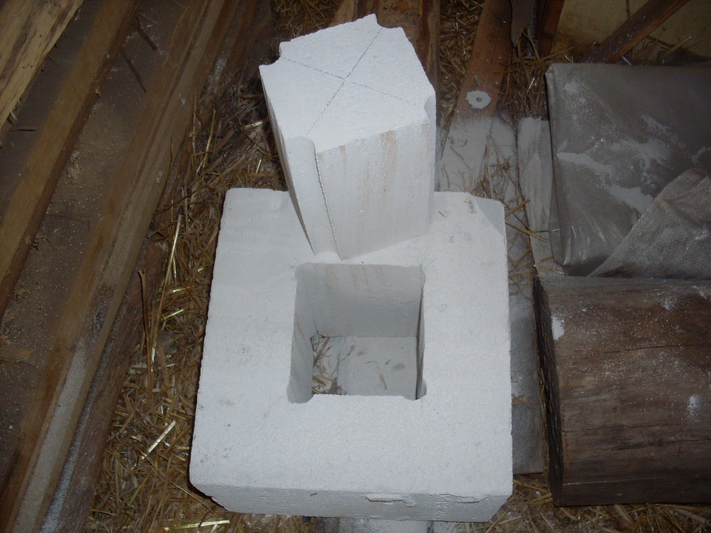

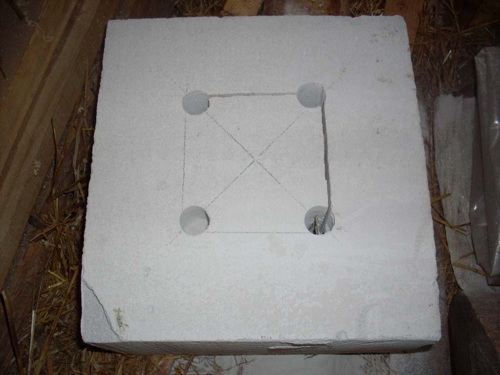

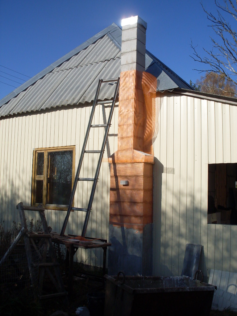

Многие владельцы печей сталкиваются с такой проблемой, как конденсат. Я решил эту проблему, когда сложил дымоход из газосиликатных модулей. Из одного газосиликатного блока получается два модуля. В кладке отсутствуют вертикальные швы. За 6 (шесть) лет эксплуатации не обнаружил ни одного подтёка внутри труб. Их у меня две и обе наружные. Снимки шестилетней давности. На банном дымоходе я снял нахлобучку. Три верхних модуля не штукатурил, чтобы показать, насколько надёжен газосиликат.
Link
ВТОРОЙ ДЫМОХОД
 Размер файла:  271.04 КБ
 Просмотров:  895 раз(а)
ПЕРВЫЙ ДЫМОХОД
 Размер файла:  273.82 КБ
 Просмотров:  783 раз(а)
ОБЛИЦОВКА
 Размер файла:  241.16 КБ
 Просмотров:  737 раз(а)

РАЗМЕТКА
 Размер файла:  273.48 КБ
 Просмотров:  797 раз(а)

СП 7.13130
п.5.11 - Дымовые трубы должны быть вертикальными без уступов из глиняного кирпича со стенками толщиной не менее 120 мм или из жаростойкого бетона толщиной не менее 60 мм, с карманами в основаниях глубиной 250 мм с отверстиями для очистки, закрываемыми дверками. Допускается применять дымовые каналы из хризотилоцементных (асбестоцементных) труб или сборных изделий из нержавеющей стали заводской готовности.
*допускается выполнение кирпичного дымохода на участке над кровлей из силикатного кирпича

СообщениеДобавлено: Вт 5 Февраль 2019, 11:10 Ответить с цитатойВернуться к началу
Для каждого материала свои нормы. У меня стенки 100мм. Этого вполне хватает. При морозах минус 30 конденсата тоже не наблюдается. Если для глиняного кирпича достаточно 120 мм, то для газосиликата вполне хватит и 80 мм. По теплопроводности, кирпич уступает газосиликату в 4 (четыре) и более раз.

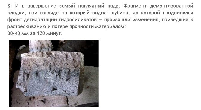

Для газобетона, работающего в области высоких температур, влага внутри это даже хорошо... Цитата из Глеба Грина:
"Низкая теплопроводность обеспечивает защиту заглубленных слоев от воздействия жара огня. Поэтому, когда наружная поверхность газобетона после полутора часов непрерывного пожара терят гидратационную влагу и гидросиликаты кальция деградируют до безводных силикатов, внутренние слои остаются в исходной целостности."
[/img]
Я бы даже сказал что конденсат (пары влажности) в трубе из газосиликата играет положительную роль, защищая внутреннюю структура газосиликата от потери прочности связанной с дегидратацией...
Футеровка муллито-кремнеземнистым картоном уменьшит дегидратационный фронт в теле газосиликата в разы, ввиду того что муллито-кремнезем имеет еще более низкую теплопроводность, чем газосиликат и более стоек к действию высоких температур...
Для дымохода МКРК неактуален, там хватает естественной защиты (впитывание паров)...

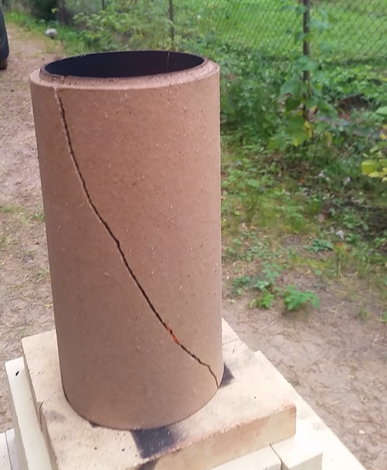

"Вечность" закончится при первом возгорании сажи в дымоходе.
Владимир, на фото труба после "ракетных опытов" где температуры в 1000*С и возможно выше длительно воздействовали, причем циклически...
Фактов подобного негатива в реальных дымоходных системах зафиксировано не было... Насколько я осведомлен...
Ну а наличие подобного рода деформационного шва (или нескольких), точно сделает дымоход в загильзованном газосиликате ВЕЧНЫМ...

Полный бред с этим газосиликатом. Это в первую очередь пористый материал. Как нет конденсата? Он впитывается в поры -при перепадах температуры влага замёрзнет и порвёт газосиликат. Очередной Кулибин доморощенный появился. Можно было бы делать -делали бы давно. Предприниматели и коммерсы не дремлют -давно бы извлекли из этого выгоду. Но у них есть мозги и знания в отличие от автора темы и автора садово огородного изобретательства. Спалит через определённое время не только свою халупу -но и соседние халупы. Вообще не приемлемо для профессионального применения. А сажа при пропитанном влагой и промёрзшем газосиликате возгорится -это будет терракт в Беларуси. Ваш "батька Лукашенко" отправит до конца дней "гондурасить на Колыме"
