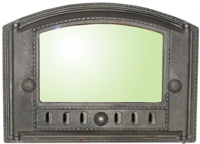

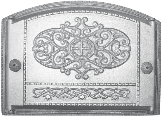

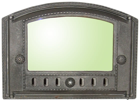

Прошу помощи! Сочиняю Печь для выпечки Хлеба (просфорня на подворье монастыря), печь будут каждый день, задача отопления не стоит, дверки Рубцовские, материалы есть любые (почти), труба насадная, если коренная, то сбоку Печи.
Последний раз редактировалось: Васильев Илья (Пн 10 Март 2008, 15:59), всего редактировалось 1 раз
Васильев Илья
Сообщения: 256
СообщениеДобавлено: Пн 10 Март 2008, 15:57 Ответить с цитатойВернуться к началу
Дверки не герметичные, 375 на 245 мм. Как вариант - расположение камер одна над другой ( две - три дверки в столбик)

Илья, а в чем вопрос то. Если в дверках, то я бы рекомендовал без стекла. Или не в дверках дело ? Sad

Дело конечно не в дверках... Хотел узнать, есть ли у соратников опыт построения Печи под данные задачи, или мысли определенные на этот счет. Свое видение на днях оформлю и выложу, думаю в сторону колпаковой Печи с разбитым на три уровня топливником.
