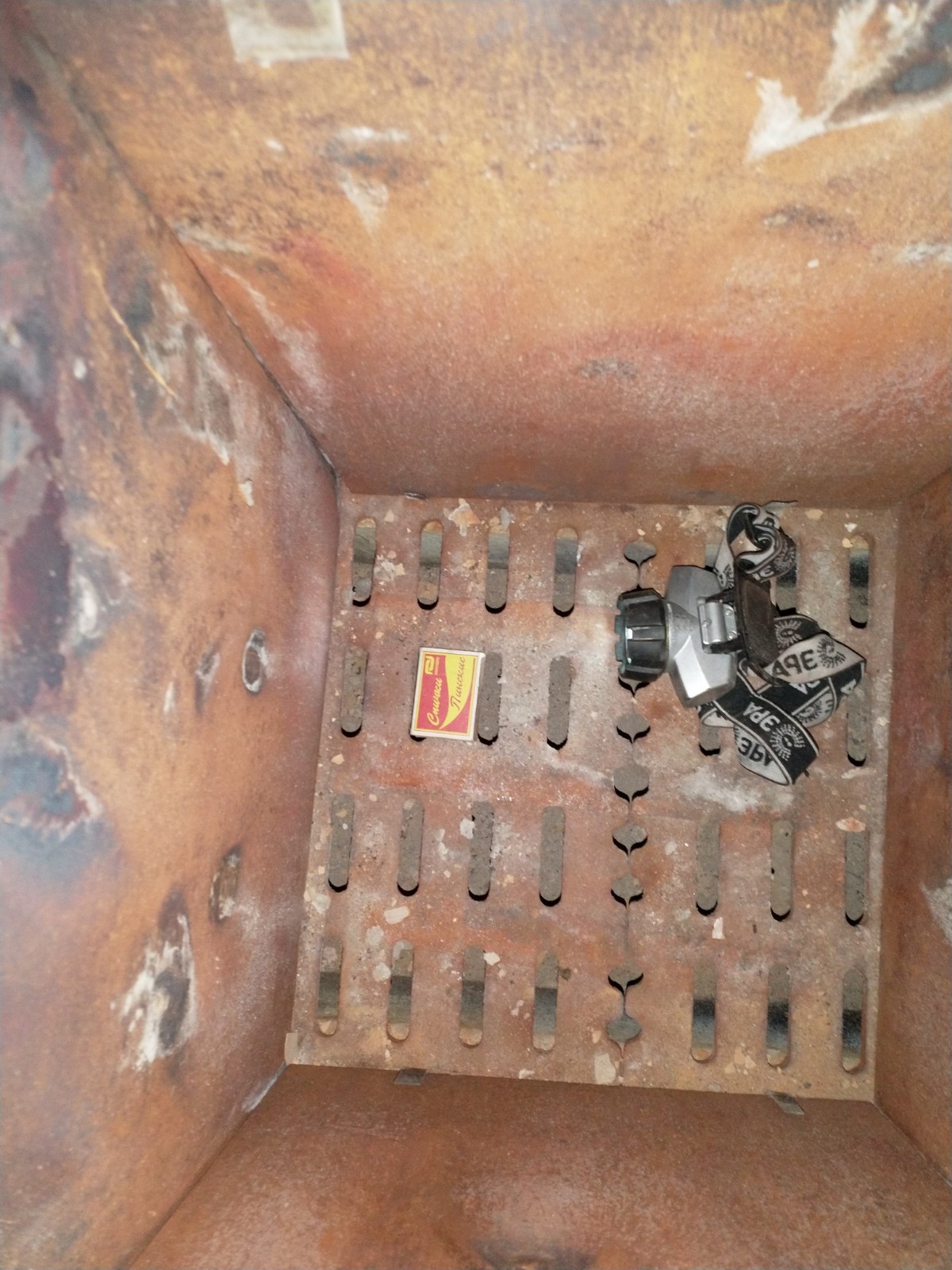

Абсолютно верно. В данном конкретном случае "мастер" в качестве опоры под камни положил вот такой колосник. См. фото. Понятно, что в такие дырочки (рядом лежит спичечный коробок), очень сложно пропустить весь газовый поток, особенно на пике горения. Часть дыма была вынуждена идти в парную. И это не единственный "косяк" в этой печи.

Понятно, что в такие дырочки (рядом лежит спичечный коробок), очень сложно пропустить весь газовый поток, особенно на пике горения. Часть дыма была вынуждена идти в парную. И это не единственный "косяк" в этой печи.[/quote]
Суммарная площадь сечения щелей в этих колосниках достаточная, если не перекрывать их камнями. Sad

СообщениеДобавлено: Пт 8 Март 2019, 21:56 Ответить с цитатойВернуться к началу
160 см2 вы считаете достаточным? Shocked

СообщениеДобавлено: Пт 8 Март 2019, 22:34 Ответить с цитатойВернуться к началу
КАК можно положить камни, что бы не перекрыть эти щели? В любом случае не меньше 30 % дырочек закроется. Да и суммарная площадь совсем не одно и тоже, что единая площадь сечения трубы. Каждая дырочка имеет свое сопротивление, что не лучшим образом сказывается на их пропускной способности.
К слову, суммарная площадь почти в 1,5 раза меньше площади сечения трубы пятерика, да еще и камни наложены...

СообщениеДобавлено: Сб 9 Март 2019, 09:25 Ответить с цитатойВернуться к началу
Это заблуждение.
Пропускная способность маленьких отверстий будет абсолютно такая же как и у одного большого, при условии равной площади проходного сечения.
Другое дело, что в данном случае, сумма проходных сечений мала сама по себе. К тому же да, примерно половина отверстий будет еще и закрыта камнями.

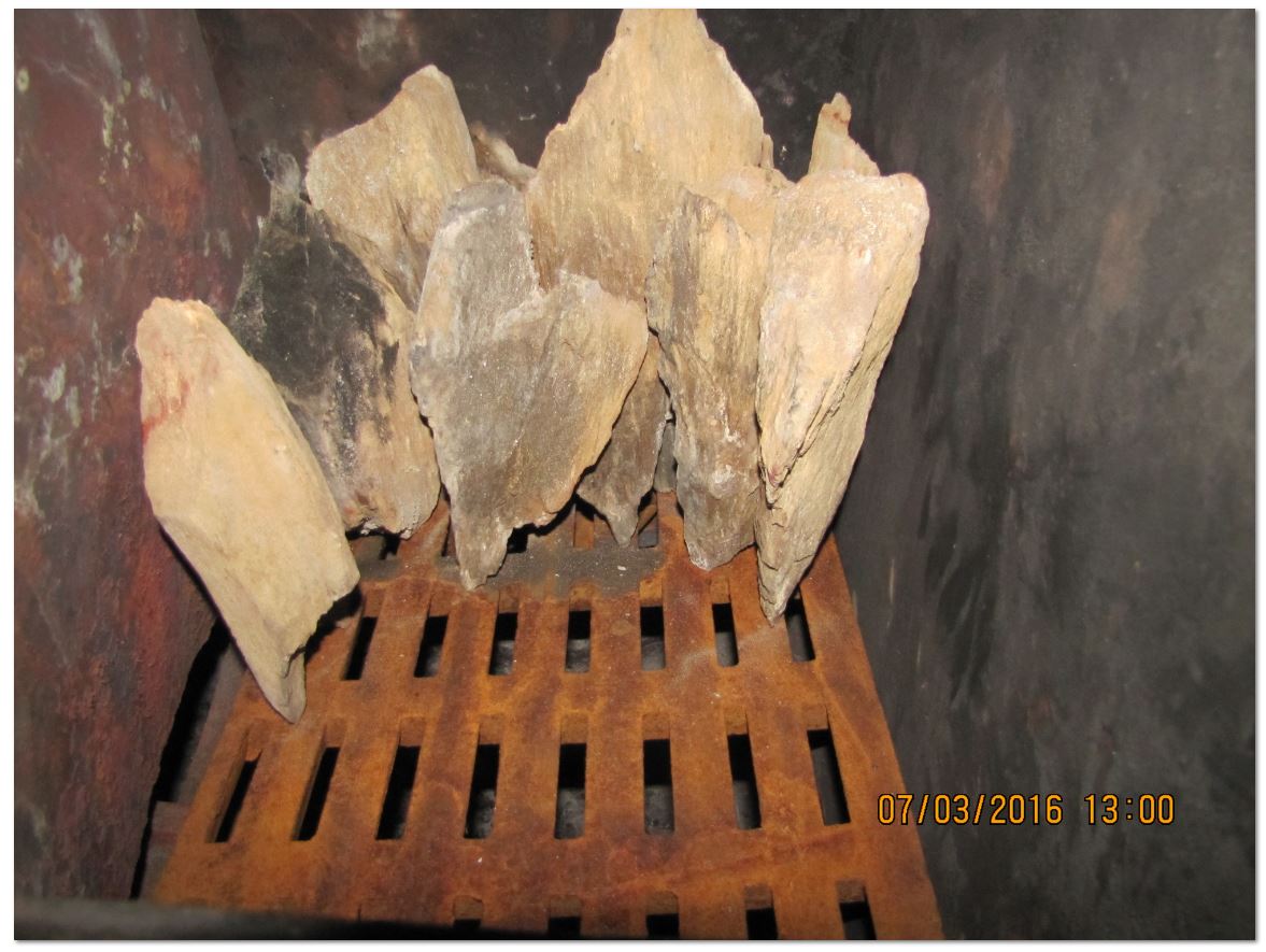

СообщениеДобавлено: Сб 9 Март 2019, 10:11 Ответить с цитатойВернуться к началу

СообщениеДобавлено: Сб 9 Март 2019, 11:01 Ответить с цитатойВернуться к началу
Вопрос «Как положить камни» имел более широкое значение. Понятно, что можно положить камни с ювелирной точностью оставив все отверстия свободными. Но как избежать в дальнейшем засорения их осколками камушков? Ведь они будут откалываться и ссыпаться вниз. А каждое закрытое отверстие неумолимо будет снижать пропускную суммарную способность. На мой взгляд, колосник должен иметь максимальное пропускное сечение и оно должно быть как минимум в 1,5-2 раза больше чем сечение трубы. Это необходимо для того, что бы как раз компенсировать его неизбежное «засорение» осколками камня. Одним словом, газам и так не просто преодолеть препятствие из толщи камней, так тут еще и колосник мешает. Вот что я имел ввиду, задавая вопрос «КАК»?

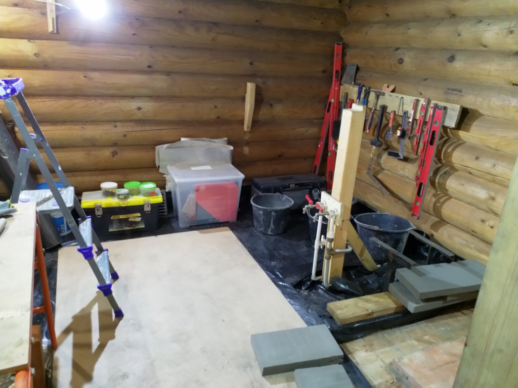

Как говорится, рабочее место это видимая часть твоего внутреннего состояния. Поэтому, приведем и здесь все в соответствие.

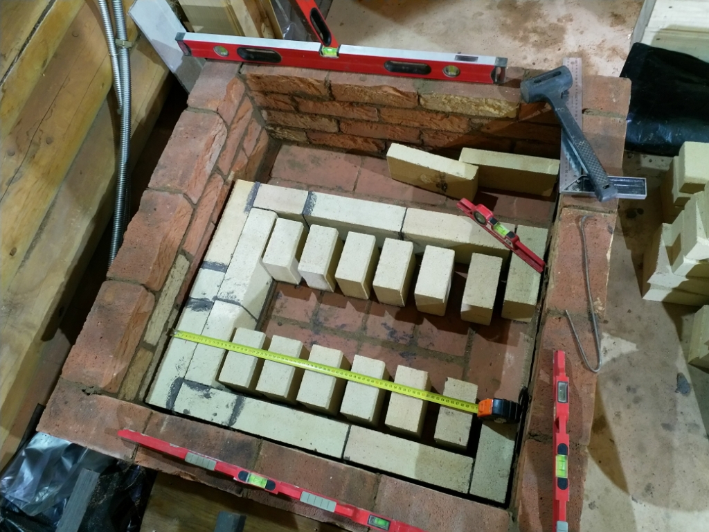

Основа заложена, теперь только вперед, точнее вверх.

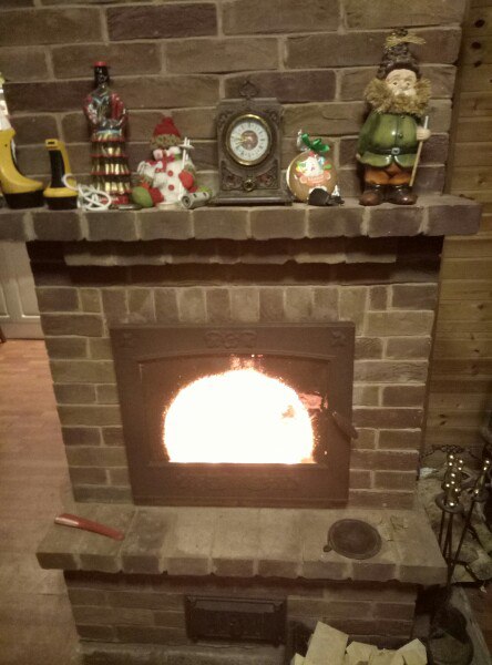

Smile Кирпич ручник Донские зори у меня от ста градусов стал цвет выгорать с красного в серый превратился напротив дверки на своей печи он ведь покрашен с завода пигментом .

СообщениеДобавлено: Сб 16 Март 2019, 16:12 Ответить с цитатойВернуться к началу
Алексей, интересная информация. На данный момент пока ни чего плохого про Донские Зори не слышал, и сам лично с плохим не сталкивался. Разреши задать несколько уточняющих вопросов:
1. Понятно, что кирпич подкрашен пигментом, а из глины какого цвета сделан именно твой кирпич (какой цвет кирпича в разрезе)?
2. Как быстро проявился этот эффект «выгорания», через неделю, месяц, год?
3. В Донских Зорях огромное количество коллекций и форматов. Из какой коллекции и какого размера твой кирпич?
4. В каком году был приобретен кирпич?
Если честно, то на фото я не вижу что кирпич красный, весь камин серо-бурого цвета, правда над топкой видно. что кирпич стал местами серее Smile

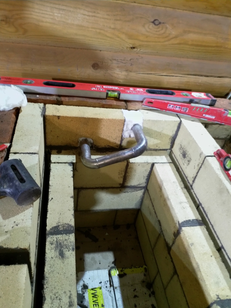

Напомню, одним из требования заказчика было исключить дымление печи. Одним из главных тормозящих факторов скорости газового потока является регистр, поэтому, устанавливать его в опускном канале я не решился. Нагреть нужно 100 литров воды, опускной канал довольно узкий, да и дымовая труба высотой всего 3 метра. Поэтому регистр, в данном случае, будет настоящим якорем. Принял решение установить регистр в топливник. У меня уже был такой опыт установки регистра в топливнике банной печи, уже несколько лет наблюдаю его работу – результат более чем удовлетворительный. Тем более и Селиван В.В. не против такой установки, о чем он упоминал на МК 2017 в Чехове.
Укажу еще два положительных момента такой установки, во-первых, появляется возможность регулировки степени нагрева водыв широком диапазоне, до 100 %. Это актуально, когда печь работает в летнем или зимнем режимах. Или это особенно важно для молодых семей, когда дети растут или их становиться больше и требуется бОльшее количество горячей воды.
Во-вторых, регистр довольно легко заменить, если он по какой-либо причине вышел из строя, к примеру забыли слить воду и он лопнул.
