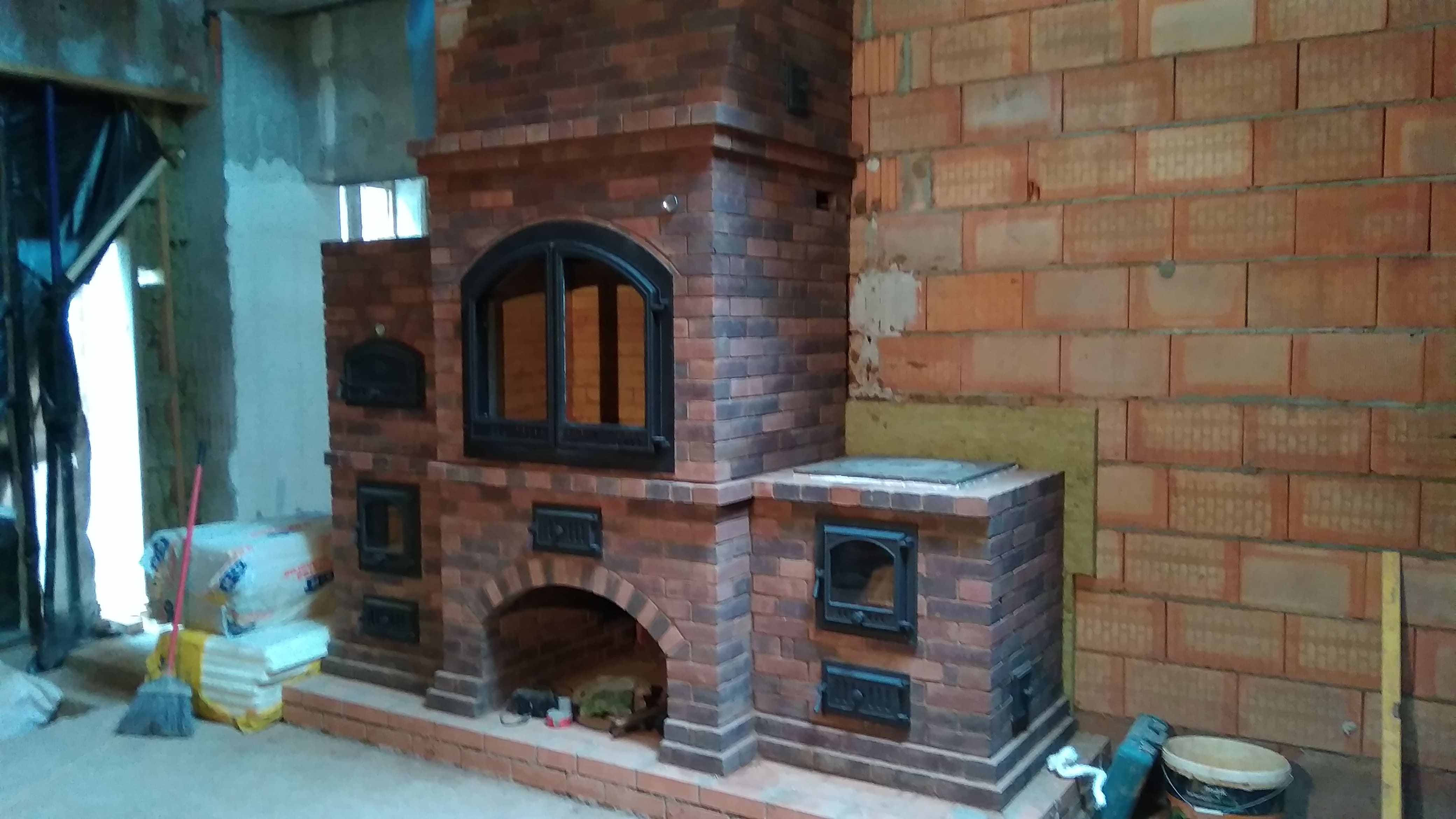

Здравствуйте, коллеги. Заказчик хочет большую дверку со стеклом. По размеру подходит Мета Камилла 800, но устанавливать ее на какие-то стальные уголки не очень хочется. Боюсь от температуры их разворотит все. Искал в SVT, Pisla, Halmat, все меньших размеров. Нашел в Питере завод "Спецлитмаш", раньше делали на заказ, теперь отказываются. Хочется именно чугунную. Может есть у кого контакты, где заказать?

А с Везувием, не связывались?
Они для банных чугунях лили рамки проходные...
Вот, здесь https://www.forumhouse.ru/threads/285284/ что-то будет из практического...

У меня вопрос про зону мангала. Заказчик желает, чтобы проем закрывался и размер от 750. На Везувий звонил, на заказ не льют.

Может кому интересно? Нашел в Москве литейщиков: "Литейный Цех №1". Проект делал сам в SolidWorks, хотя говорят, что могут тоже сделать. Получилось неплохо. Посадочный размер получился 860х560.

Если по одной заказывать - более чем накладно выходит...
А если "партией" в 50 комплектов, то и нормально: 180 за литьевые формы + 50х23,5=1,355 млн.руб., или 27,1 т.р.

Получилось где-то около 80 000 изготовление форм и около 20 000 само литье за один комплект.

Поучаствовал бы в "коллективном" заказе по 30-35 т.р. за штуку.

Попробую у заказчика спросить. Формы то его, так как он платил.
