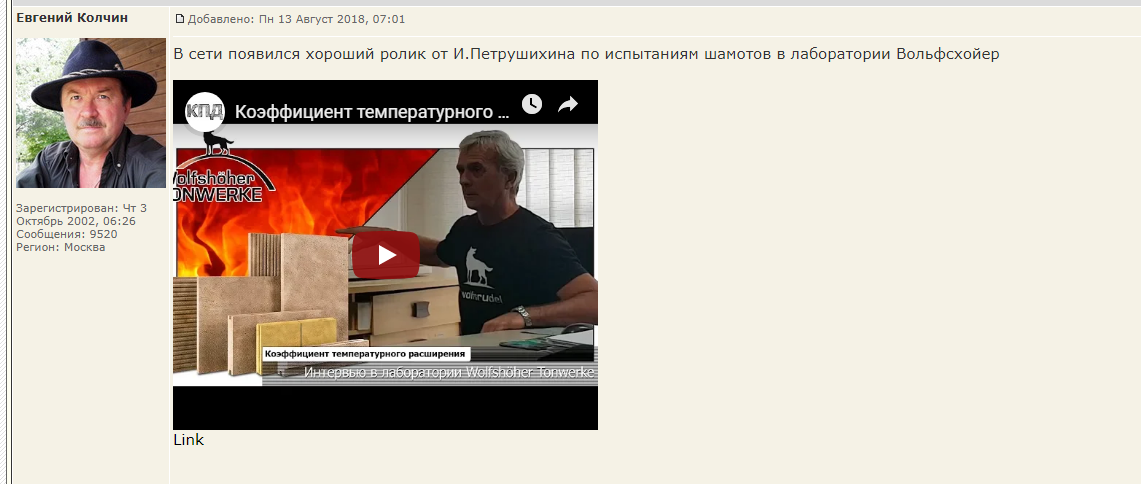

1. Австрийские/польские/чешкие производители не были замечены в употреблении грязных маркетинговых приемов. Иначе досталось бы и им. Честная конкуренция полезна для конечного потребителя, нечестная - вредна.
2. Что может знать дедуша-печник о требованиях промышленности к огнеупорам. Ответ НИЧЕГО. А для промышленности требования по термостойкости могут быть как ниже, так и выше и речь идет как о шамоте, так и других материалах.
3. Да пусть хоть аллах цену определяет. Конечный потребитель сам определяет покупать/не покупать. Рынок к счастью не монопольный.
4. Засчитано признание применение грязных приемов маркетинга.
5. Форматы крупный, фигурный и с переподвывертом в РФ изготавливаются. Достаточно запросить у дилера/поставщика/хозяина базы чтобы привезли поддон вместе со стандартными форматами №5,8,22,23,44,45,94,96 и т. д.
6. Если не обращаться к производителю с запросами и потребностями то и обратной связи получить не получится. Товар (кирпич и материалы) от производителя до печника поступает через дилера/поставщика/хозяина базы. Попробуйте заказать пачку нестандартных метизов на метизном заводе - будете посланы в пешее эротическое путешествие. Проблема отсутствия разнообразия решается через запрос дилеру/поставщику/хозяину базы от печников в количестве больше одного. Чем больше тем лучше. Так работает хороший, годный маркетинг.
7. Что может знать дедушка-печник о прибыльности той или иной продукции для производителя огнеупоров. Ответ НИЧЕГО. Рынок огнеупоров для бытовых печей в масштабах страны это сотни миллионов рублей. Знаете директора какого-либо завода которому не интересно заработать сотни миллионов рублей?
Для одного конкретно взятого печника ни один завод ничего делать не будет. Вся работа строится через дилера/поставщика/ хозяина базы. Так работают во всем мире.
8. Ваша должность/миссия - агент влияния/менеджер по рекламе/Гайдар/Чубайс.
Те же Боровичи дымовые трубы делают не первый год, был бы интерес/зарплата - запели бы из каждого утюга, как в случае с Вольсхойер.

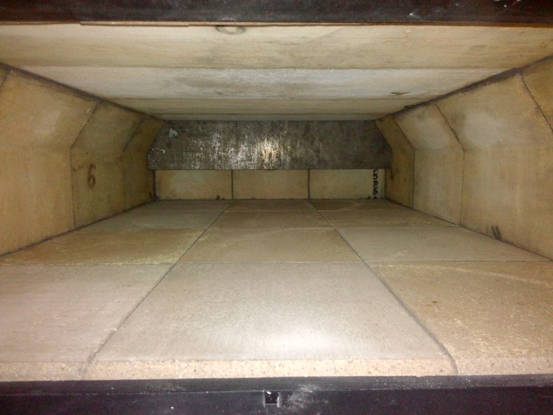

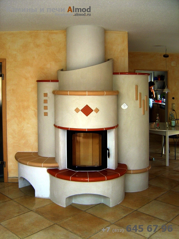

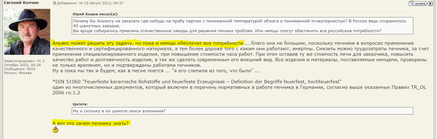

1. На рынке ничего не поменялось из-за аморфности печников (производителя надо ДОЛБИТЬ) и аморфности производителей (менеджеры по продажам быстро бронзовеют/ могут не разбираться в технологиях изготовления/применения).
Что-либо менять в шихте вовсе не обязательно. Марок шамота в РФ существует много - ШВ, ШПД, ШКУ, ШЧУ, ШЦУ, ШС и т. д. Они по всем показателям превосходят ША и ШБ. Форматы в ГОСТах тоже разнообразные. От №5 до с подвывертом. То что они применяюся в промышленных печах не огничивает возможность применения в печах бытовых.
В конце концов есть и другие материалы (муллитокремнеземисты, муллитовые, муллито-корундовые, кордиеритовые).
То что вам лень открыть ГОСТы, посмотреть марки выпускаемых изделий и их характеристики размещенные производителями на своих официальных сайтах и после этого говорить что в РФ для печников ничего кроме древних технологий нет называется натягиванием совы на глобус.
2. Дилеры/поставщики/начальники баз в большинстве своем работают с отсрочкой платежа или могут договориться об отсрочке, т. к. имеют некий авторитет у производителя. Мелкая партия проданная за длительный промежуток времени или даже в убыток никого не разорит. Не ошибается тот кто ничего не делает.
Если у вас не получилось договориться с одним поставщиком (тем более в Москве) это не повод опускать руки.
Если так искать супругу - помрешь бобылем.
3. Методы продвижения Вольсхойер грязнее некуда. Законодательно это не запрещено. Если вы не видете/ не хотите видеть грязные приемы это не значит что их нет. Ну или вы прикидываетесь.
Для тех кто в танке. Вольсхойер манипулирует значениями технических показателей с целью недобросовестного продвижения своей продукции имеющей российские аналоги в ущерб карману конечного потребителя. Значения термостойкости получены на разных образцах (кубы и циллиндры), а отличия в ТКЛР решаются правильно подобранной толщиной мертельного/температурного шва
4. Я никогда не утверждал что импортный шамот не соответсвует каким-либо требованиям бытового печестроения, тем-более европейским.
5. Рынок не существует без информационного фона. Вопрос в том какая информацию, кем и с какой целью туда направляется. Как минимум 3 грязных приема от вольсхойер было (термостойкость, ТКЛР и использование отработанного лома).

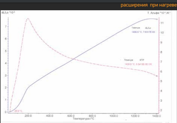

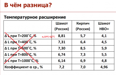

6. НЕ МОГУТ В РФ люди, называющие ТКЛР скоростью процесса расширения материала, не знающие размерность ТКЛР, путающие ТКЛР и относительное изменение размеров при нагревании и вставляющие эту информацию в официальную презентацию, не знающие полиморфизм кремнезема ПРЕТЕНДОВАТЬ НА ЗВАНИЕ СПЕЦИАЛИСТА. В европах - пожалуйста.
В ВУЗах РФ за такие ляпы - отчисляют. На заводах - не берут на работу.
Люди (как минимум Е. Колчин) называющие эту информацию хорошей специалистами в области огнеупорных/высокотемпературных материалов тоже не могут являться.
https://www.youtube.com/watch?v=ZfoEKXJ7cLE
7. Во вложении есть пример результата ДОЛБЛЕНИЯ производителя. Хлебопечь-конструктор производителя РФ. Размер камеры 1400*900 мм.

Но все это не столь значимо, по сравнению с ТКЛР. Если вы будете нивелировать больший на 200*С раствором, то при применение импортного думать не надо. Сам материал и смесь уже нивелированы заводом с толщиной слоя до 50 мм. А это большое удобство печнику.
Из этого следует, что импортный печной шамот предпочтительней.
Ограничения по использованию индустриального шамота в бытовых печах накладывает ГОСТ на шамотные изделия, который определил рамки его применения - возведение промышленных сооружений, т.е. запрещено использовать в жилых помещениях п.5.3.4. СанПиН 2.6.1.2523-09 "Нормы радиационной безопасности НРБ-99/2009"
Ну и последнее, по терминологии. График с изменением размера можно привязать к скорости во времени. Все относительно. Это европейские специалисты.

график с сайта БКО
А в презентации (не научная работа) опять же достаточно относительных цифр для сравнения. Я не вижу в этом большой, а тем более намеренной, ошибки.
Да и специалистом в области огнеупоров я себя не считаю.
Дальнейшая дискуссия бессмысленна...

При температуре 200 градусов кладка в 1 метр из ША расширится на 1,8 мм из HBO на 0,8 мм. Простого мертельного шва на 1-2 мм между каждым кирпичом хватит для компенсации этого расширения.
Раз думать не надо сделайте кладку печи из HBO насухо и ждите.
Думать полезно!

7. Скорость полиморфного превращения (которое вызывает линейные изменения размеров) определяется величиной преодолеваемого энергетического барьера и зависит от числа и характера связей, разрывающихся при переходе одной кристаллической структуры в другую.
Относительно этого факта можно сделать вывод, что информацию для видео готовили невежды-европейские специалисты.
Качество презентации отражает саму компанию, тем более интерпретация этих цифр у вольсхойер ложная.
И да, понятия скорости вне времени не существует.
