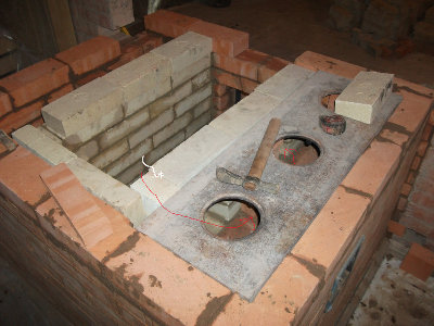

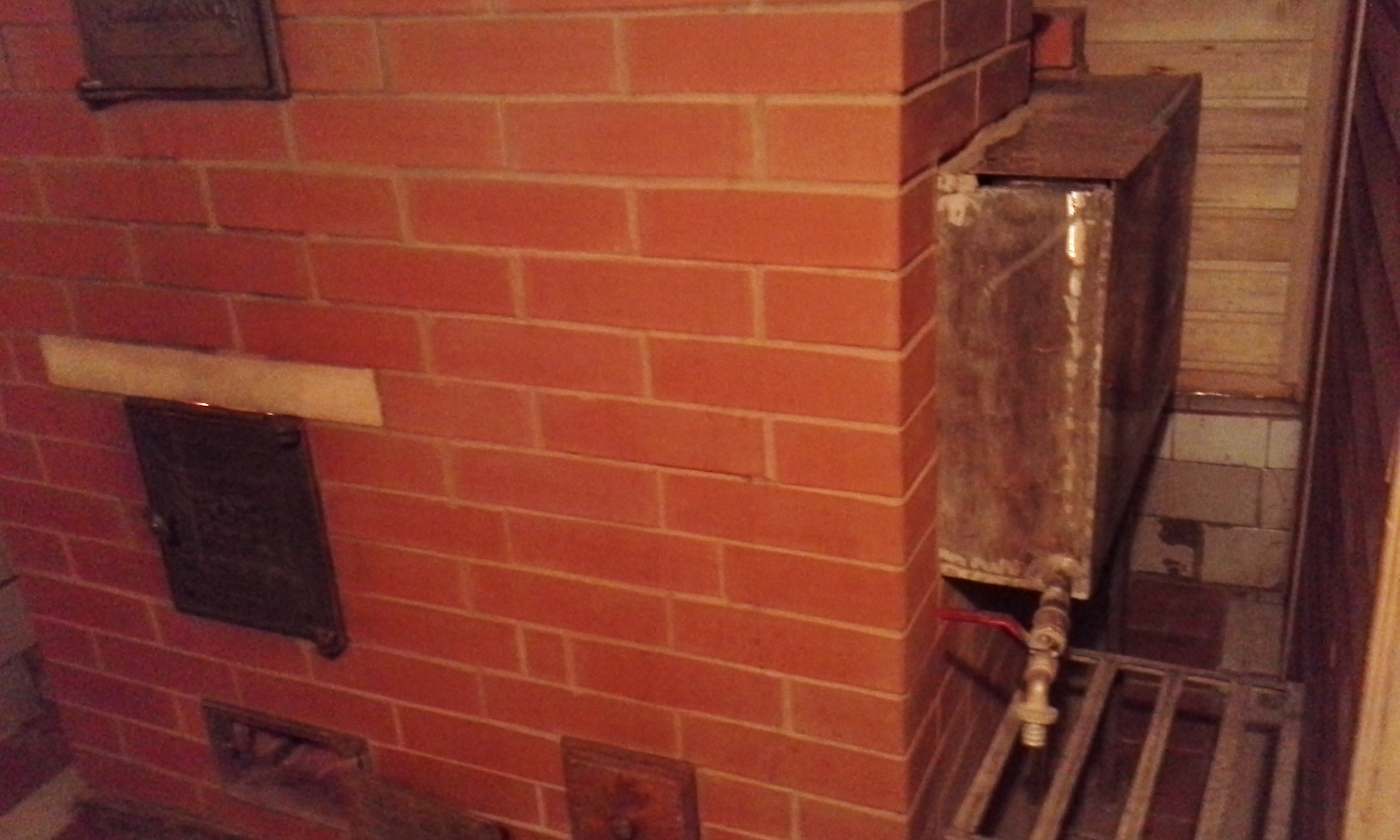

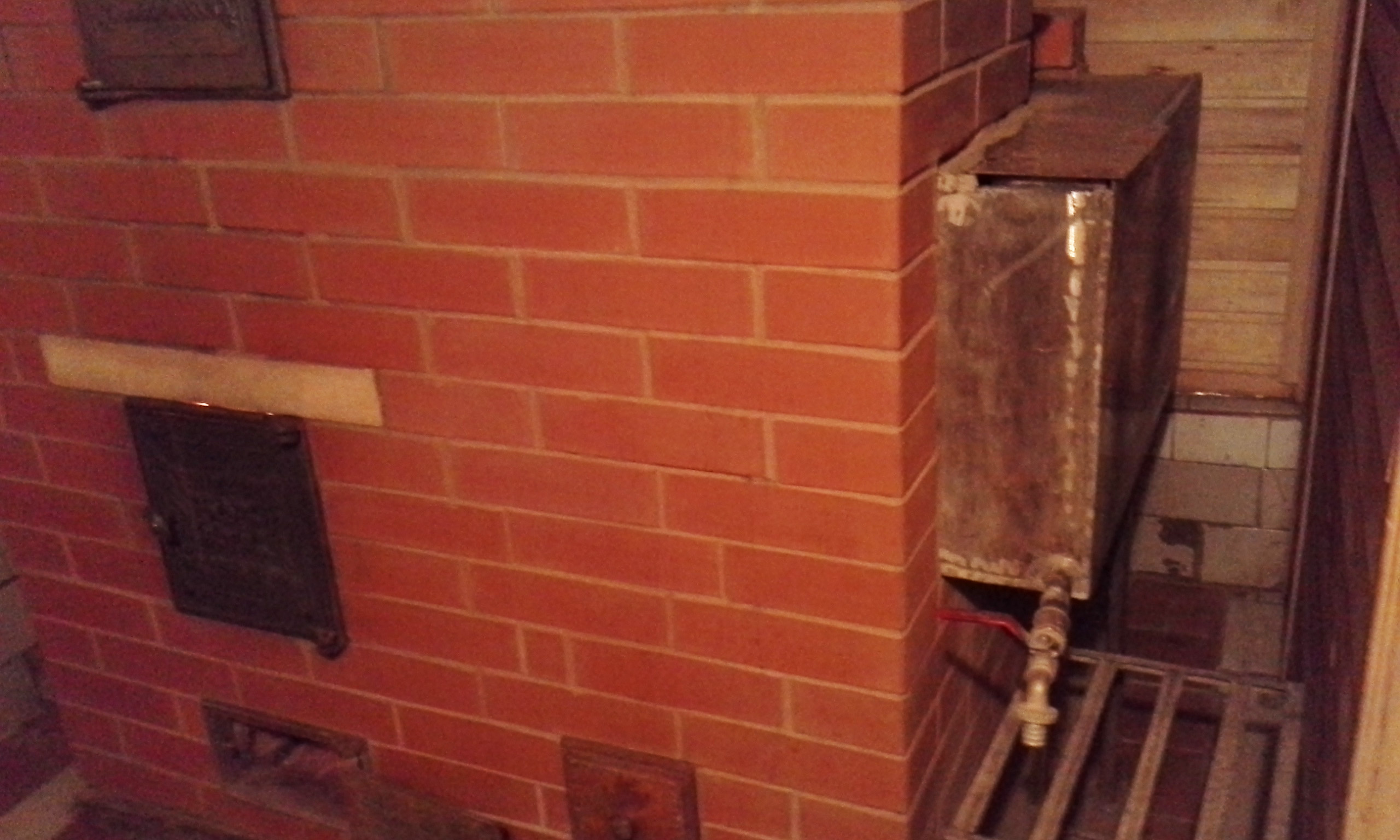

Что ни делал печи, редко без бака - не надобен хозяину. А баки так "недостойно" и устанавливал... Cool Один пример...
 Размер файла:  652.17 КБ
 Просмотров:  465 раз(а)

Александр Володин писал(а):
А можно и без регистра обойтись. Нагревать бак через футеровку.
Это сколько времени бак литров на 100-130 будет грется градусов до 90- 100 через футеровку?
Наверное часов 7 печь топить нужно будет и это нравится ?
Александр Володин
Сообщения: 791
СообщениеДобавлено: Вс 17 Март 2019, 23:23 Ответить с цитатойВернуться к началу
А надо не предполагать, а сделать и попробовать, тогда и говорить, через сколько и насколько. Если через футеровку с зазором кирпичная кладка нагревается до 100 и больше, почему воде не нагреться?

Александр Володин
Сообщения: 791
СообщениеДобавлено: Пн 18 Март 2019, 08:57 Ответить с цитатойВернуться к началу
Машков Владимир писал(а):
Ну да, часов через 8-10 непрерывной топки может и нагреется, и то вряд ли
Вы пробовали? Нет! Тогда прекращайте флудеть!
Алексей 1977
Сообщения: 90
Регион: Москва- Смоленск
СообщениеДобавлено: Пн 18 Март 2019, 09:04 Ответить с цитатойВернуться к началу
Если при прямом нагреве бака 130 литров нужно 3 часа чтобы нагреть до 100 гр, то через футеровку время нагрева можно смело умножить на 2, поэтому здесь и пробовать не стоит, а вы если делали так через футеровку ,то и скажите сколько времени нужно чтобы нагреть бак?

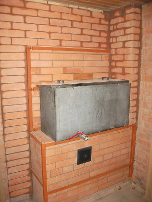

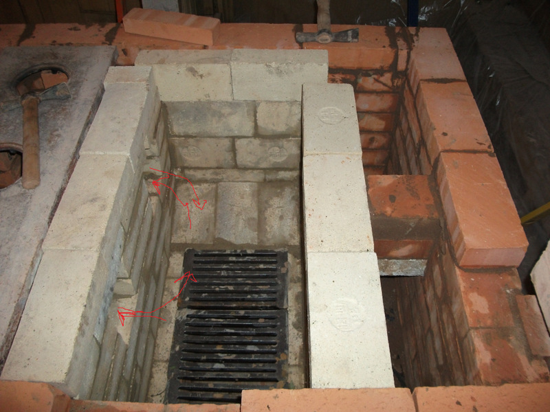

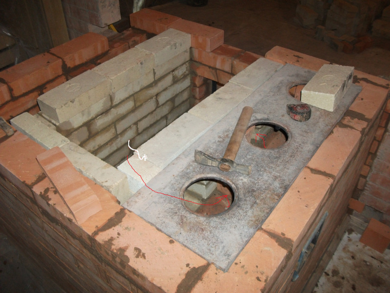

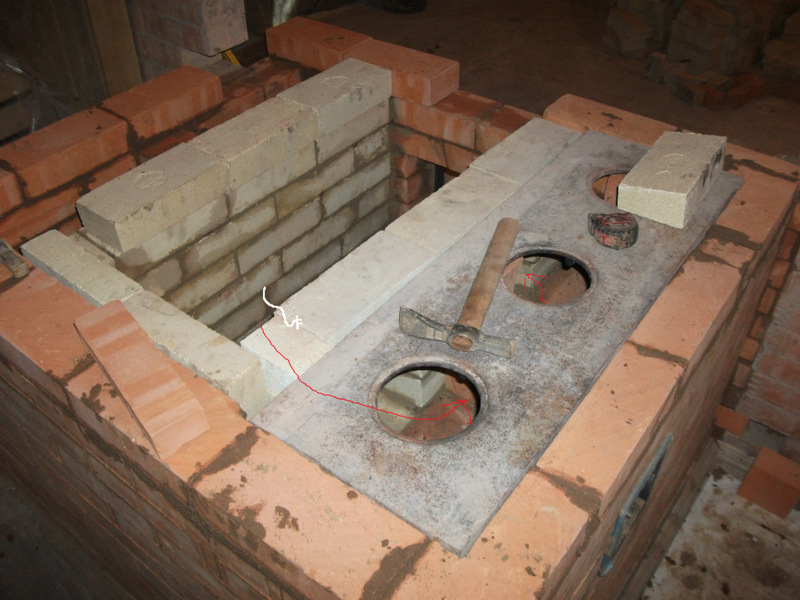

Лет 5 назад ремонтировал печку банную(прямого нагрева камней),и там нагрев воды был через два прогара сбоку 12х12. Стенка боковая за баком 12 см. Бак полный нагревался до кипения. Время топки 4 часа. Была там задвижка на год хватало, выгибало лопату после закрытия. Конструкция печи не моя. Хозяева просили ничего не менять в конструкции. Убрал только задвижку, и заузил на чекушку одно отверстие.
 Размер файла:  176.7 КБ
 Просмотров:  682 раз(а)
 Размер файла:  168.55 КБ
 Просмотров:  762 раз(а)
 Размер файла:  171.3 КБ
 Просмотров:  677 раз(а)

1. У меня на мою многодетную семью горячей воды хватает литров 100. (нагрев, кстати, не прямой). К сожалению большинство семей у нас сейчас не многодетные. И вода у меня далеко не 100 градусов, потому что закипающую воду переливаю в другие ёмкости, где она ко времени мытья остывает сильно.
2. 3 часа топки плюс пару часов настаивания, уже пять часов.
3. Когда температура в топливнике около 900 градусов, на наружной поверхности футеровки может быть около 500. Считайте. Если недостаточно, дырочку сделать не проблема, если слишком, не проблема отодвинуть бак или положить изоляцию.
4. Лично я через футеровку воду не грел, но неоднократно об этом слышал. Выше поделился видео, где человек поделился своим реальным опытом. Умные люди, кому надо, воспользуются, а дураки, видя что-то для себя новое и непонятное, так и будут бухтеть, что это неправильно и невозможно, чтобы казаться умнее и грамотнее.

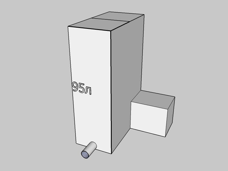

СообщениеДобавлено: Пн 18 Март 2019, 15:44 Ответить с цитатойВернуться к началу

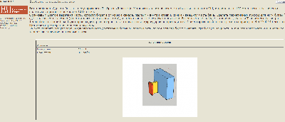

А не хотите через футеровку, вот ещё идея. И тоже никакого гемора с монтажём трубопровода, заменой регистра, очисткой накипи и т.д.
 Размер файла:  38.55 КБ
 Просмотров:  691 раз(а)

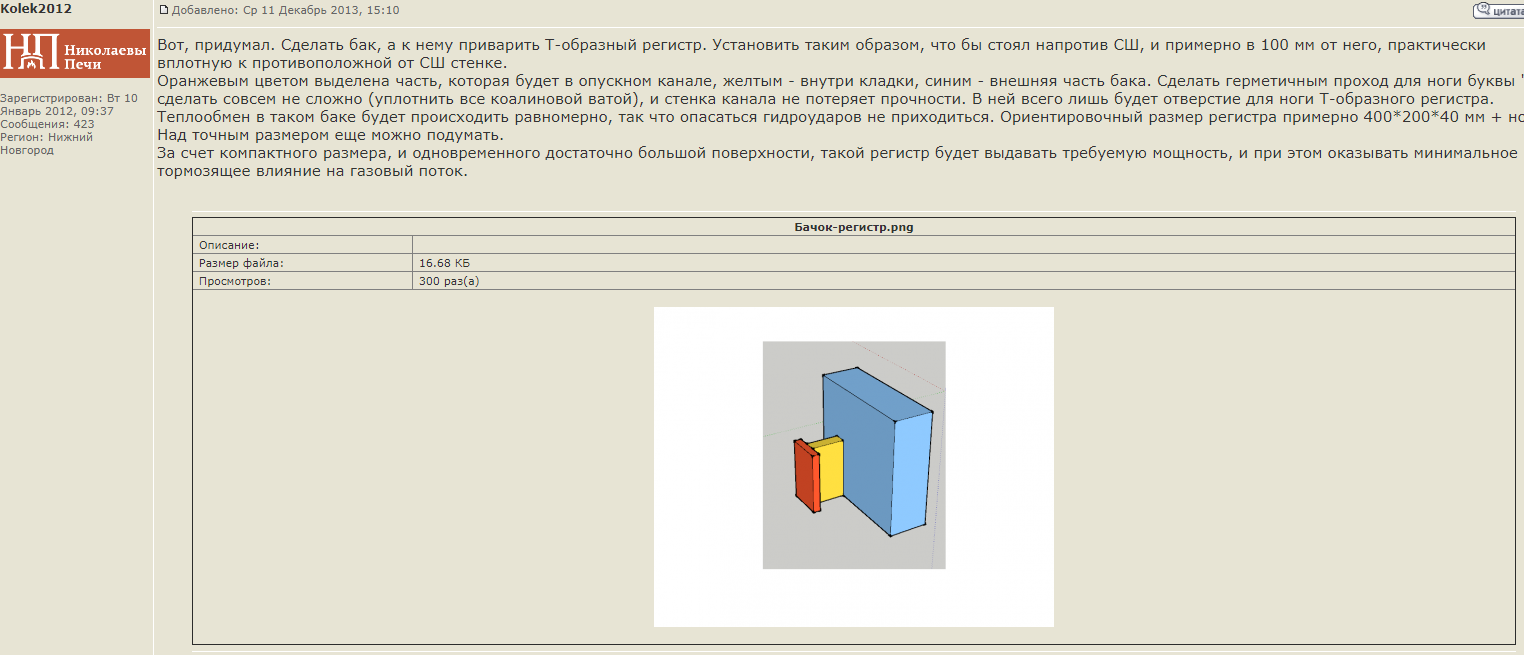

Kolek2012
Сообщения: 445
Регион: Нижний Новгород
СообщениеДобавлено: Пн 18 Март 2019, 18:11 Ответить с цитатойВернуться к началу

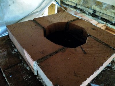

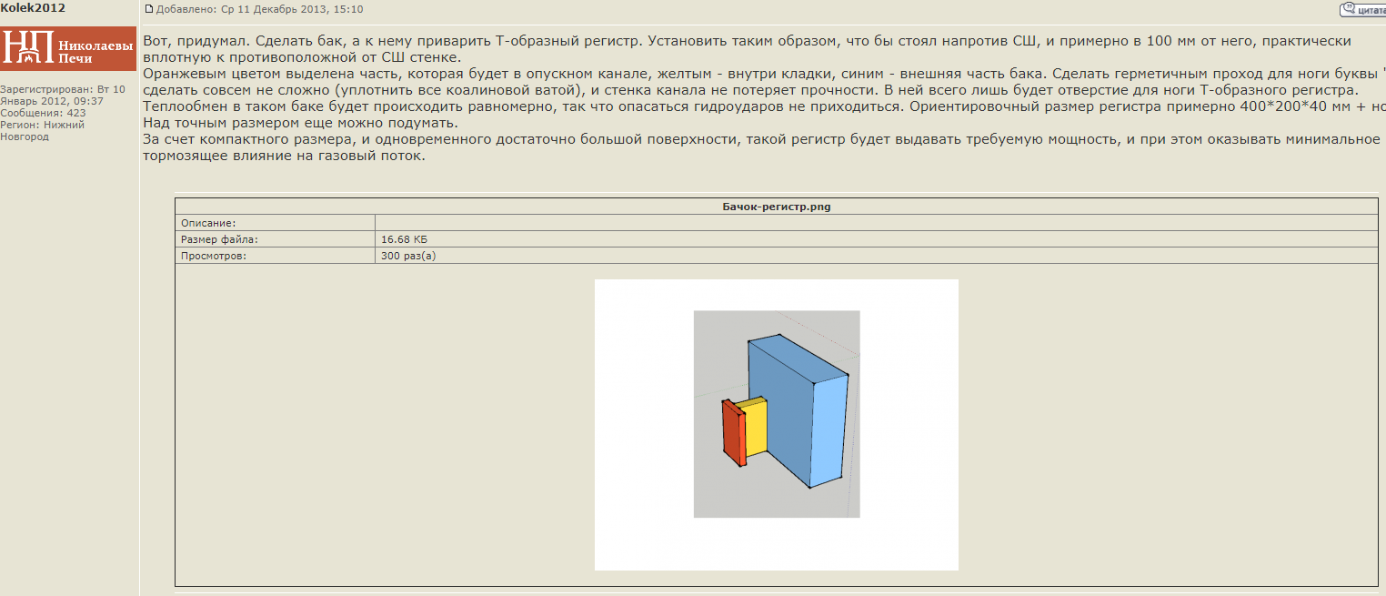

Александр Володин, выскажу свое мнение по этому вопросу. Когда-то в далеком 2013 я строил свою первую банную печь, отчет о строительстве которой выкладывал на этом форуме. Так вот, я также рассматривал такой вариант нагрева воды, как вы предлагаете. Но уже тогда понял, что это, как правильно сказал Селиван В. «Кустарно-деревенский» способ. На мой взгляд, такой способ нагрева воды, это лишь первая ступень в эволюции развития банной печи, поэтому возвращаться назад к истокам развития не вижу смысла. Сейчас используются более эффективные/удобные/компактные/симпатичные способы нагрева воды. Ни чего личного, только свое мнение.
Ниже скан моего сообщения от декабря 2013 г.
.png
 Размер файла:  105.83 КБ
 Просмотров:  735 раз(а)

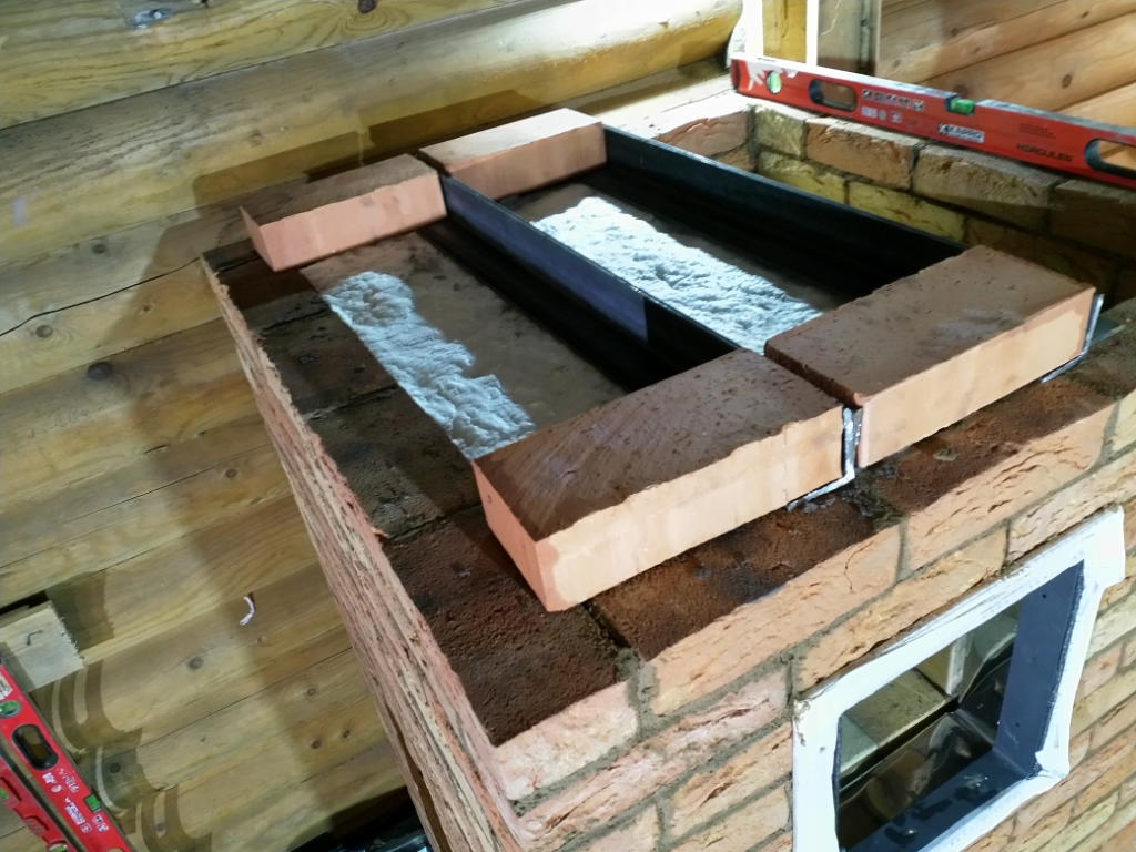

СообщениеДобавлено: Пт 29 Март 2019, 15:33 Ответить с цитатойВернуться к началу

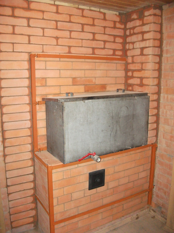

Конец работы не за горами, перекрываю печь уголком. Пирог перекрытия такой, плиты ШБ-96, супервул 30 мм, воздушный зазор, уголок и два ряда кирпича.
 Размер файла:  554.9 КБ
 Просмотров:  744 раз(а)

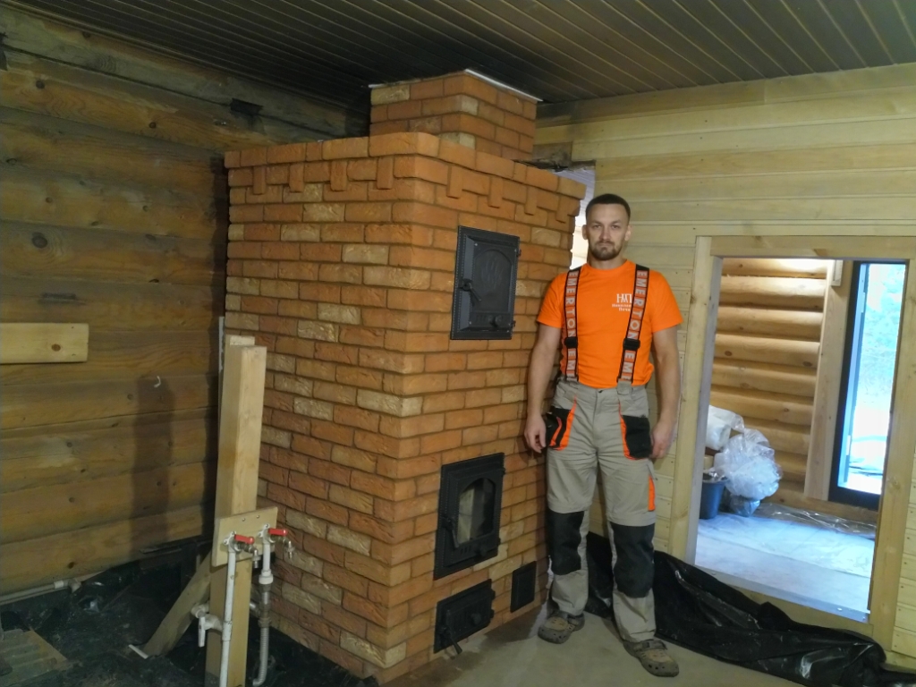

Kolek2012
Сообщения: 445

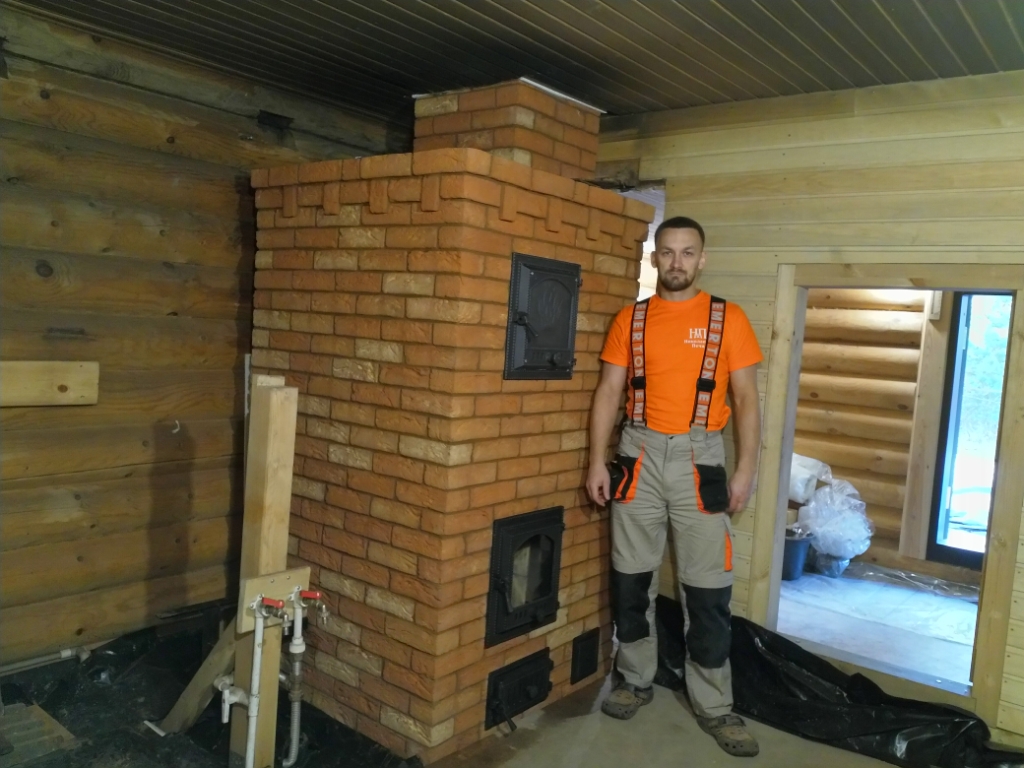

СообщениеДобавлено: Вс 31 Март 2019, 16:57 Ответить с цитатойВернуться к началу

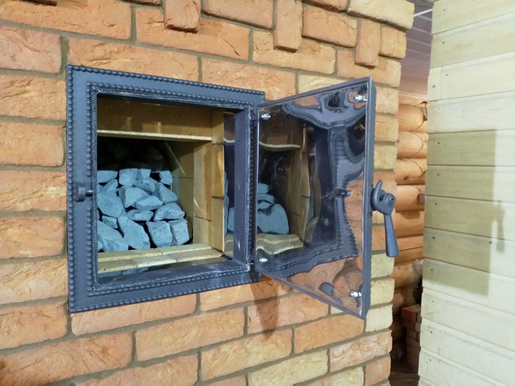

Вот собственно и все, печь готова к приемке заказчиком.
 Размер файла:  494.96 КБ
 Просмотров:  907 раз(а)

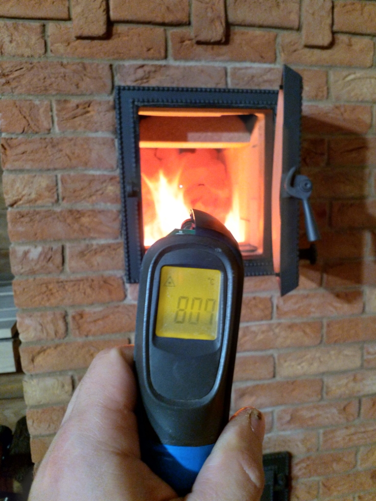

СообщениеДобавлено: Вт 2 Апрель 2019, 20:06 Ответить с цитатойВернуться к началу
Чуть больше, чем просто запускал. На фото результат после сжигания 27 кг березовых дров, если в закладках, то это третья.
 Размер файла:  549.19 КБ
