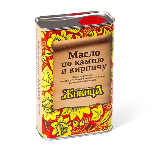

СообщениеДобавлено: Ср 3 Апрель 2019, 16:57 Ответить с цитатойВернуться к началу
Товарищи подскажите кирпич ручную формовку не кто не пробовал пропитывать этой жидкостью ЖИВИЦА какой эффект и какой расход . ????Лучшая пропитка для камня и кирпича
Водоотталкивающая пропитка для кирпича и камня создает защитную эластичную водоотталкивающую пленку, устойчивую к воздействиям воды и резким перепадам температур. Более того, оно делает кирпич и камень более привлекательным, подчеркивая их фактуру. Покрытие предотвращает появление грибка и плесени, укрепляет минеральные поверхности, связывает цементную и известковую пыль, облегчая уборку. Пропитку можно сделать цветной - для этого нужно добавить колер-= Цена 800 руб за литр
