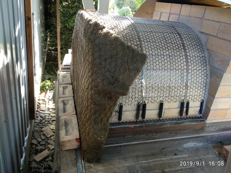

по совету форумчанина ( забыл его ник, на R как то ) стянул топку в бандаж. с торца закрепил сеткой вату для утепления.

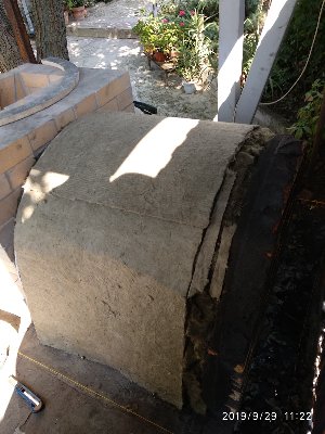

Коллеги, собрался покупать минеральную вату для изоляции топки (так как на фото утеплена задняя стенка). В нашем городке плотной ваты нет надо ехать в центр. Но у нас есть обычная не плотная - для утепления стен. Можно ею утеплить? Я так подозреваю что она вся одинаковая - из камня сделана. Температура какая будет на верху кирпича топки (снаружи) - наверное где то 200? Потянет обычная вата или надо более плотную, которая для изоляции труб и каминов используется (такая как у меня на задней стенке)
alarin
Сообщения: 2987
СообщениеДобавлено: Сб 21 Сентябрь 2019, 19:15 Ответить с цитатойВернуться к началу
Пойдет любая минеральная вата, главное, чтобы без пропитки была и лучше не стекло, колючая сильно. Вату потом поверху обернуть, лучше фольгой алюминиевой.....Мертель больше на ЖС не делайте, там состав не простой, не из 2 компонентов... Smile .

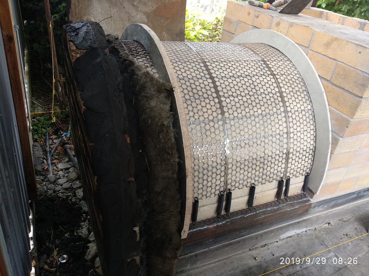

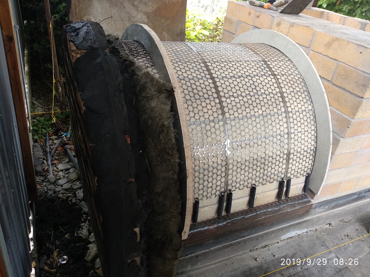

СообщениеДобавлено: Вс 29 Сентябрь 2019, 12:51 Ответить с цитатойВернуться к началу

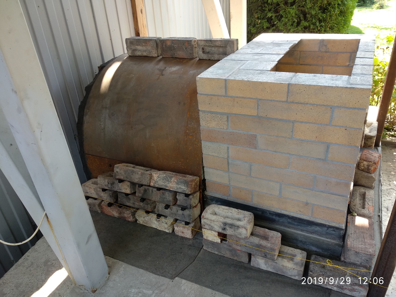

Заднюю стенку доделал, она будет служить опорой для стального листа. Спереди лист будет опираться на дугообразный разделитель который я вырезал из жаростойкой плиты.утеплитель уложил, стальной лист, который будет служить опалубкой закрепил на анкеры в плиту через уголок. Теперь надо решать ребус - как совместить круглое с квадратным - надо ли перевязывать и как лицевой кирпич арки с лицевым кирпичом шестка (прямоугольной кладки)
 Размер файла:  435.04 КБ
 Просмотров:  388 раз(а)
 Размер файла:  405.59 КБ
 Просмотров:  405 раз(а)
 Размер файла:  448.99 КБ
 Просмотров:  411 раз(а)

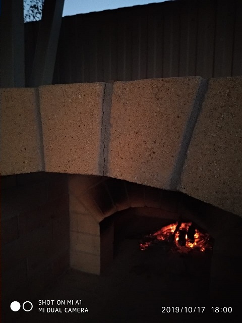

Решил протопить чутка перед тем как термометр установить. все еще без дымосборника, в таком виде как на предыдущем фото.Треснула арка по шву. что теперь делать? я так понял отвердение проходит при разогреве. как переднюю часть прогреть? паяльной лампой чтоли?
ссылка на ютуб видео первая протопка, может что не так?

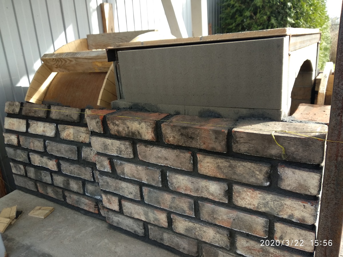

Арку починил. Сделал шаблон чтобы лучше видеть укладку по кругу. начал обкладывать декоративным

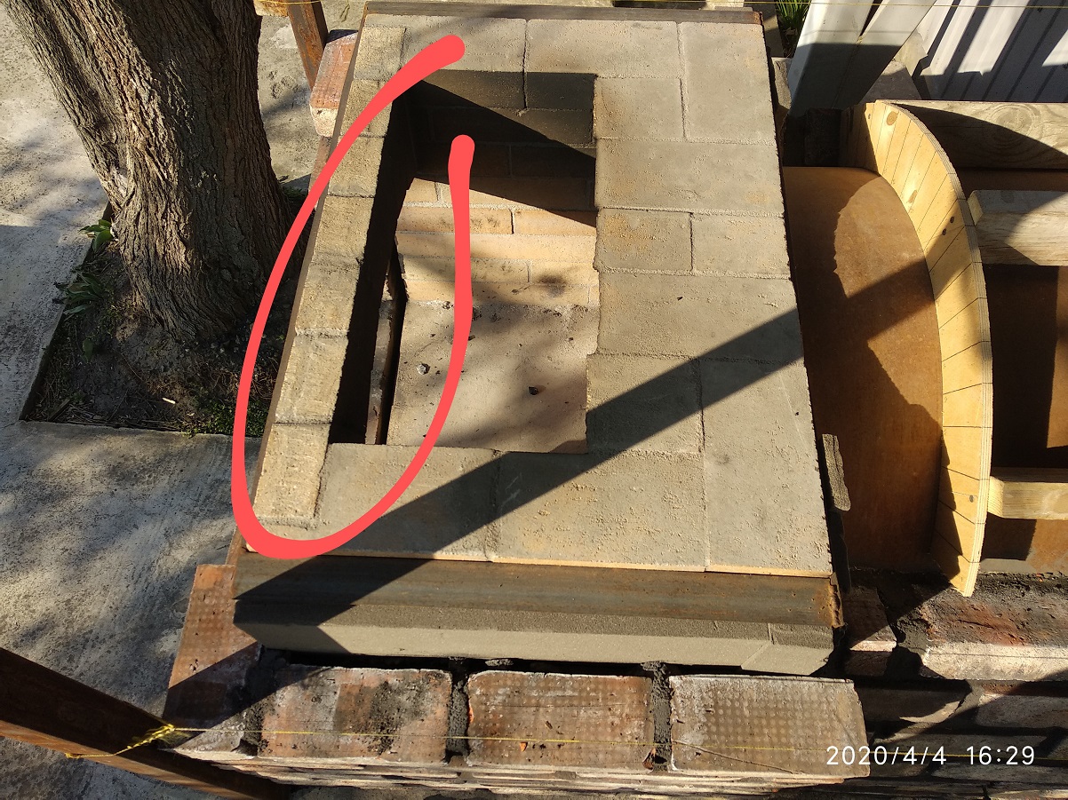

СообщениеДобавлено: Вс 5 Апрель 2020, 08:44 Ответить с цитатойВернуться к началу

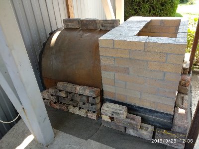

Мастера, подскажите пожалуйста дымосборник опирать на одну арку, которая шамотная ( слева на снимке) или на обе - на шамотную и декоративную? Не знаю выдержит ли шамотная. Я хотел декоративную не несущей сделать, чутка выпирающий с высоким замковым камнем.
 Размер файла:  523.84 КБ
 Просмотров:  216 раз(а)
Сообщения: 1602
СообщениеДобавлено: Вс 5 Апрель 2020, 09:58 Ответить с цитатойВернуться к началу
Если обопрете на обе будут трещины прит нагреве, усильте уголком с наружи ( не к огню) и отделите наружную кладку от внутренней.

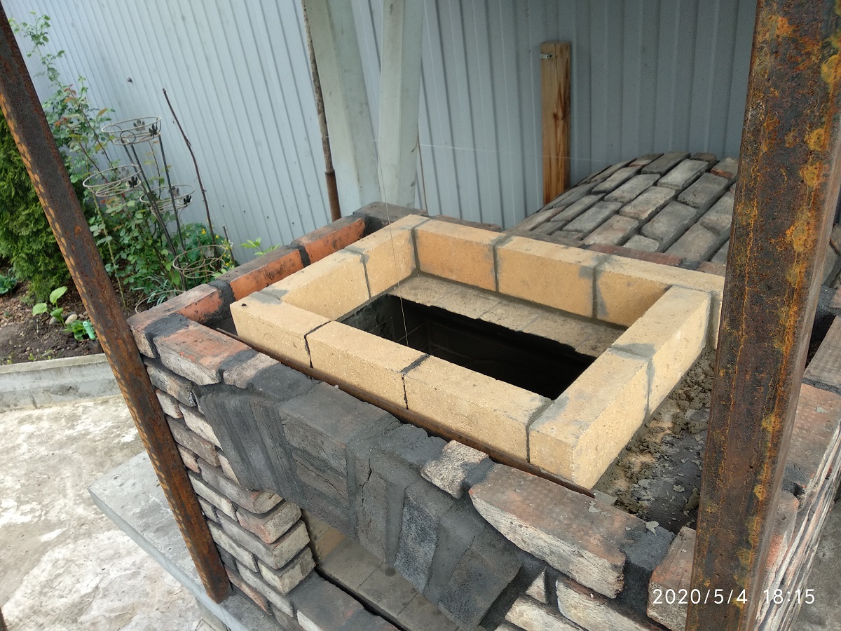

СообщениеДобавлено: Пн 4 Май 2020, 18:24 Ответить с цитатойВернуться к началу
усилил уголком. начинаю трубу. хочу сделать из шамотного на ребро и утепление базальтовой ватой между шамотным и облицовочным. норм?
 Размер файла:  464.49 КБ
