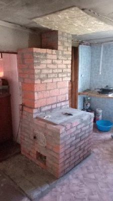

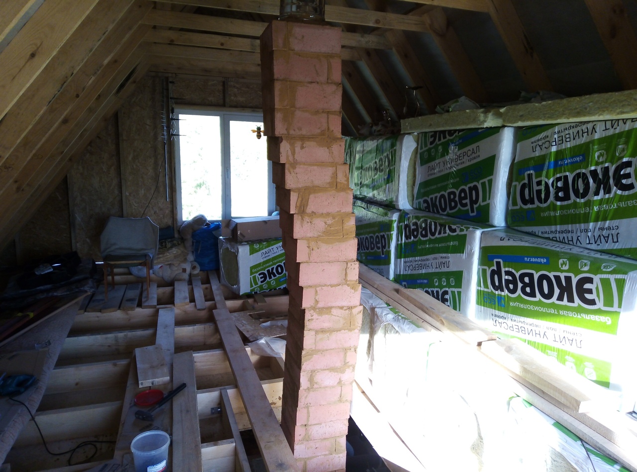

СообщениеДобавлено: Вт 11 Апрель 2023, 19:55 Ответить с цитатойВернуться к началу
Не мог не выложить это...
Обращаю внимание на дерево за трубой на ребро Shocked
С уважением! 8 91О 951 О7 О7

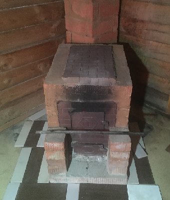

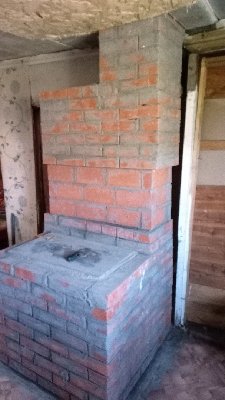

СообщениеДобавлено: Вс 3 Сентябрь 2023, 19:37 Ответить с цитатойВернуться к началу
работа - 170 материалы -33

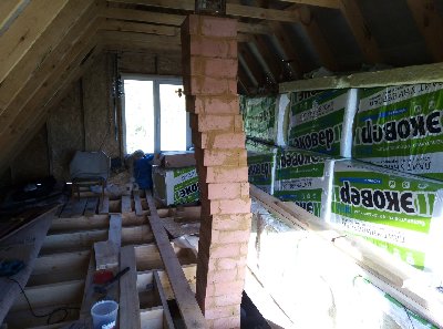

СообщениеДобавлено: Вс 10 Сентябрь 2023, 19:03 Ответить с цитатойВернуться к началу
Интересно МЧСники мониторят форум?

СообщениеДобавлено: Пт 6 Октябрь 2023, 19:38 Ответить с цитатойВернуться к началу
Года три назад приезжаю по вызову в соседнюю деревню. пЯчник "поклал" печь подовую, прямо на доски. Доски на колодце из брёвен(он часто заменяет фундамент в старых домах). К писькам всё задымилдось затлело и пошло в разгон, благо деревни цивилизованные где я шарюсь, приехали пожарные быстро. Раскурочили пол дома , изза новопостроеной охрененной подовой печи. и...и что же дальше??? Дальше ни уя, этот пЯчник ходит дальше делает свои произведения и никто ему даже предъявы не сделал и по материальному попадосу и от МЧС. Лично я за этим талантом снёс четыре штуки печного творчества. Остальные узнав цены от меня, решили садомазихировать с его очагами. Не знаю точно, но пожары были...
Но это произведение , что выше ---не от него. у него цены очень приемлемые...

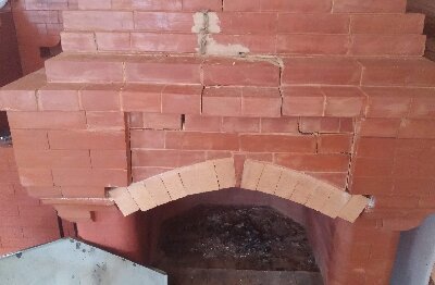

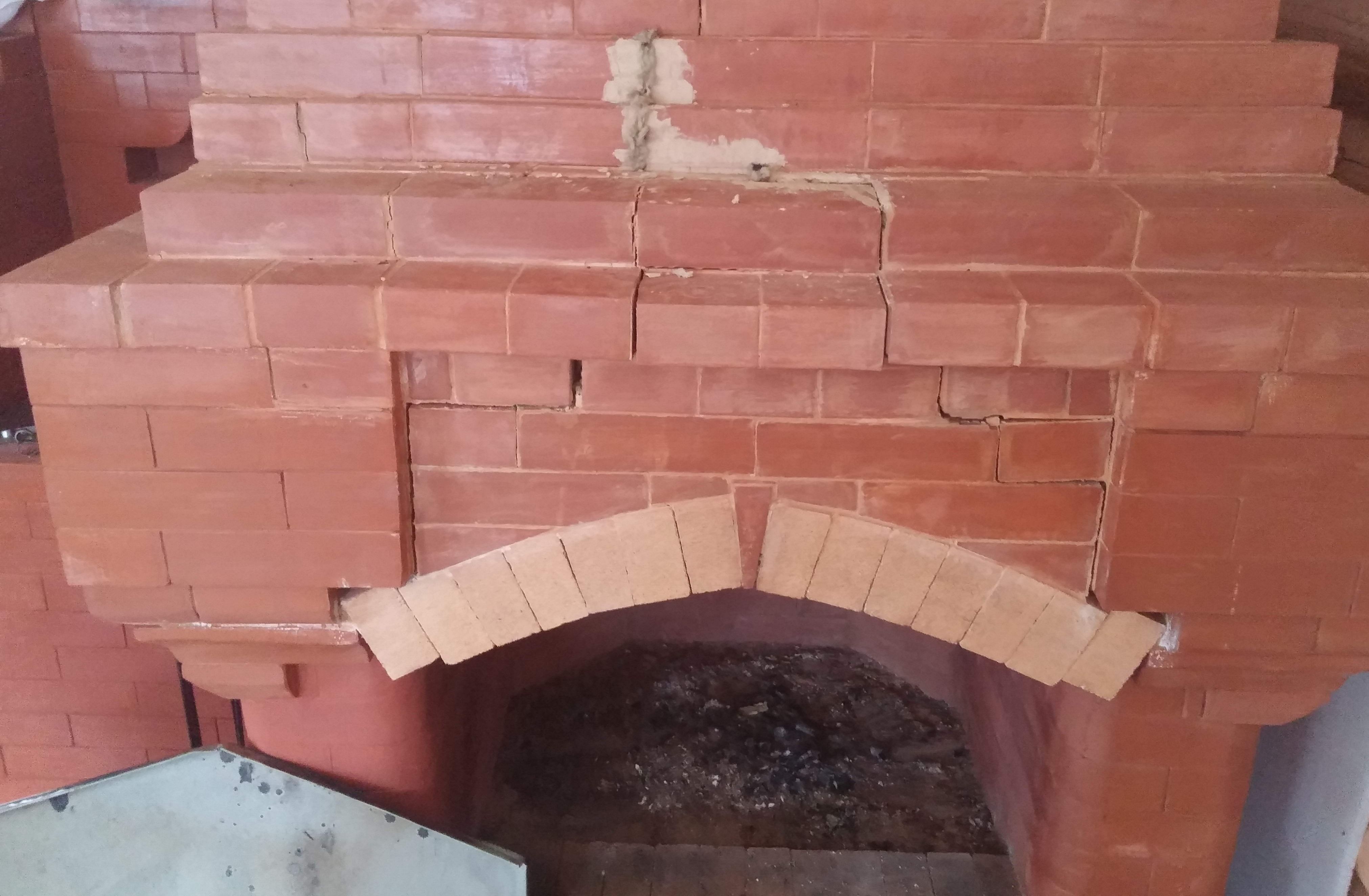

СообщениеДобавлено: Вс 28 Июль 2024, 15:23 Ответить с цитатойВернуться к началу
Попалась такая Very Happy

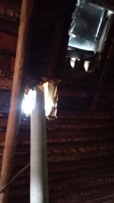

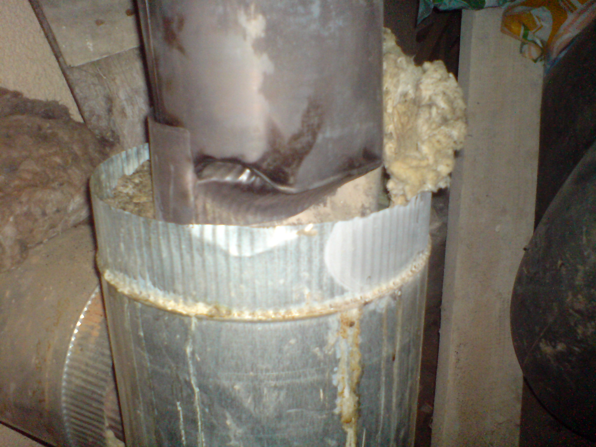

СообщениеДобавлено: Пн 11 Ноябрь 2024, 16:51 Ответить с цитатойВернуться к началу
По моему не делился, как деформируется сэндвич-дымоход.
Пояснения - выход с котла в Т-образный тройник под воздействием температуры и веса внутренней гильзы (4,5 м) сплющило. Так же деформировало весом стык тройника и гильзы.
Сами решайте какая труба надежней.
