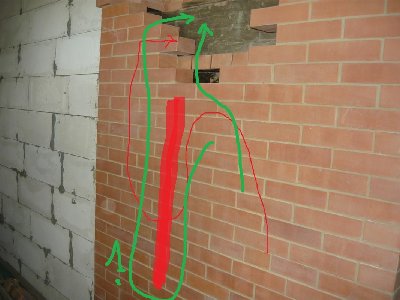

Всем доброго времени суток. Соседу моему построили печь, а тяга есть только через "летний вариант". Сперва думали пока сырая, теперь прошло больше года и все тоже самое, напрямую гудит и тянет отлично, перекрываешь задвижку - дым через дверцу валит в дом. Не знаю, что за печь, нафоткал со всех сторон. Он ее уже начал разбирать, может где кирпич забыли. А также переделал топочную двецу на другую сторону.
Слева духовой шкаф.
Вот так он уже переделал топку:
Каналы были: дырки над шкафом видно 2 штуки замазаны по бокам, отметил крестиком и сбоку справа:
Под номером 1 это дырка вниз под шкаф(он ее заделал), под шкафом выгребная дверца и от нее напрямую канал в следующую левую дверцу.
Это труба через 2-й этаж, выход выше конька сделан:

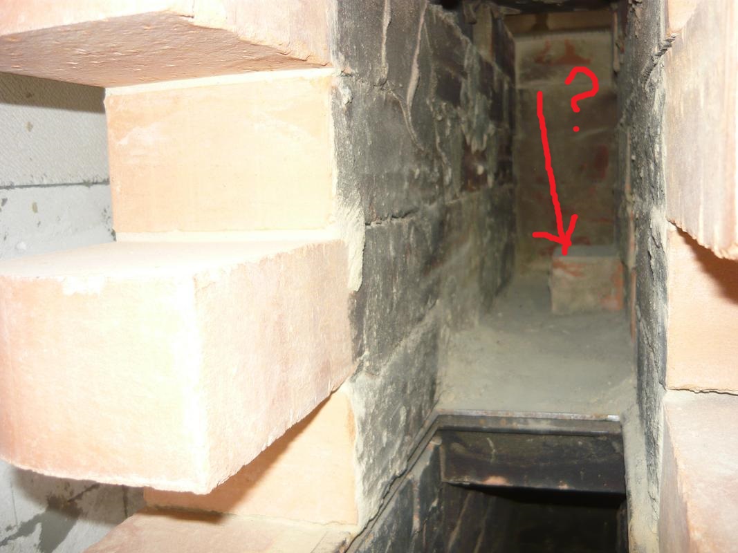

Внизу это задвижка летнего хода, полкирпича в канале от вертикальной стенки:

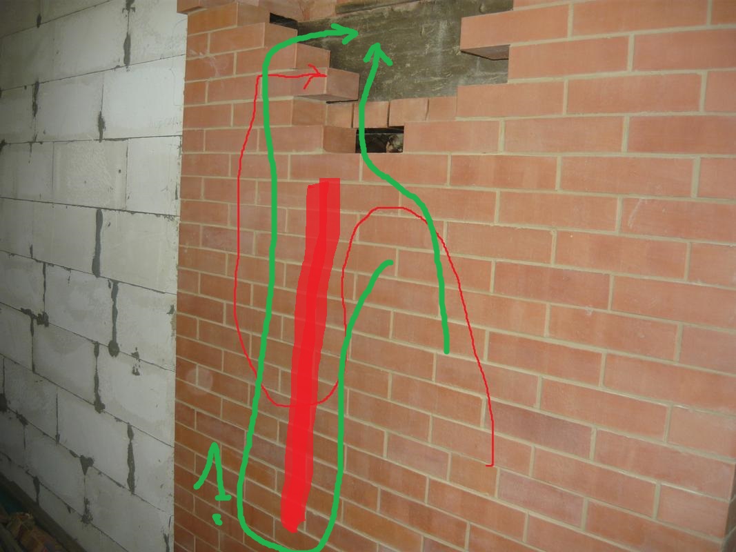

Это задняя стенка, отметил примерно как идут каналы:
Там где самый нижний выбитый кирпич, как раз за ним вертикальный столбик:
Все каналы чистые, ничего не нашли. У меня еще такая мысль, печь стоит на фундаменте из бетонных блоков. И у самого дома высокий фундамент. Пола пока нет и от низа печи до земли около 1.3 метра. может это как-то влияет на тягу?

Владимир, не усложняй, по рисунку простейшая 3х-ходовка, если напрямую с гулом. то осталоссь одно колено проверить, слева от "вертикального столбика" Razz

Дом новый - стены, крыша и печка, все. Никто там не живет и топили эту печку 2-3 раза. Как топили, пробовали появиться тяга или нет. С печниками он поначалу созванивался, но потом фиг знает что у них там не срослось, вообщем печники пропали. Да и смысл заставлять криворуких переделывать, он поэтому и сам не хочет им звонить.
Вначале он просто сказал им как примерно должна выглядеть печь - они сказали сделаем. Ну и сделали))). Про 70 мм, колосник и пр. ни сосед ни походу печники не в курсе.
Измерьте температуру отходящих газов при входе в трубу .
Это через самую верхнюю прочистную дверцу, на первом фото, справа от задвижки ЗЛХ? А какие должны быть значения и в какой момент топки мерить, при растопке или потом. Он сейчас пока бросил все, через 2 недели только залепит все вскрытое. Но тягу он вроде проверил, вроде стало лучше.
Топочную дверцу он переделал, 3-е фото через нее. От верха новой дверцы до плиты 2 кирпича стало:
Красным отметил, где он сейчас оставил единственный выход из топки, на второй фотке его видно. Он еще до разбора позатыкал все дыры вокруг шкафа, оставил только тот выход, который на 3-м фото правым крестиком помечен. И тяга появилась, но правая комфорка была холодной. Поэтому он залепил тот ход и оставил открытым самый дальний.
Переделывать капитально он не будет, да и просить переделать у нас тут не кого. Хочет заделать сейчас разобранные каналы и оставить так. Вопрос только заделывать ли старую дверцу кирпичом или проложить базальтовым картоном и оставить так. И срезать ли эти полкирпича в канале или оставить. Болгаркой не подлезешь, а стучать он боиться.
СообщениеДобавлено: Пт 30 Август 2019, 11:49 Ответить с цитатойВернуться к началу
это которые на фото? Не, они погоды не делают, там канал лгромадный

если по ЛХ гудит, то пусть смотрит где-то в углу, точка 1 и канал вверх

Ходы мы все проверили, камерой смотрели. Единственное место, которое не было видно это переход через этот столбик, вот он заднюю стенку и разобрал.
Про кирпич все верно, что на фото, я тоже думаю он роли не играет.
Там получается из топки канал внизу. Потом вверх, упирается в задвижку ЗЛХ, потом по левой стене так и идет вверху(под задвижкой), а в углу опускается вниз и внизу переход на заднюю стену. А дальше как нарисовано, через столбик вниз и потом вверх и поверху так и идет где те полкирпича торчат. Может в выделенном проблема. Просто у меня в печке(2 в 1 и плита и русская) из топки канал идет только по низу вплоть до задней стенки. А уже на задней стенке горизонтальный серпантин из 4-х ходов. Хотя у меня вверху по левой стене место занято каналом из задней стенки к трубе, вобщем фиг знает.
