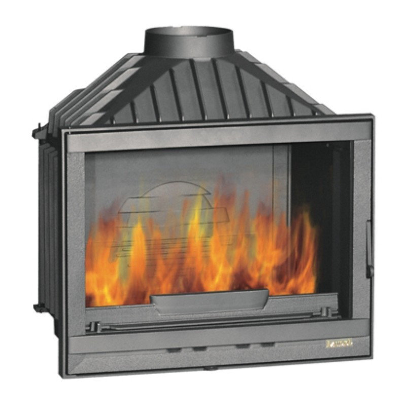

Здравствуйте.
В доме стоит французская каминная чугунная топка. Работает хорошо. Но как прекратил топить 2 часа и чугун остыл.
Вопрос как увеличить теплоемкость топки.
1 Обложить кирпичом.
2.Сделать обмазку глиняным раствором прям по верху топки. Миллиметров 100 с боем кирпича .
Прошу совета .спасибо

СообщениеДобавлено: Пн 9 Сентябрь 2019, 16:40 Ответить с цитатойВернуться к началу
Каминная топка invicta LAUDEL 700

СообщениеДобавлено: Пн 9 Сентябрь 2019, 17:21 Ответить с цитатойВернуться к началу
Возможно "превести" её в режим водонагрева. Razz
Потребуется ТАК и "разводка" Cool

СообщениеДобавлено: Пн 9 Сентябрь 2019, 18:22 Ответить с цитатойВернуться к началу
Из готовых решений, керамические теплоаккумулирующие вставки на первый- разгонный патрубок, ошибётесь - потекут....

СообщениеДобавлено: Пн 9 Сентябрь 2019, 19:12 Ответить с цитатойВернуться к началу
Денис Александрович писал(а):
как это сделать?
С этой топкой никак. Very Happy

СообщениеДобавлено: Пн 9 Сентябрь 2019, 21:14 Ответить с цитатойВернуться к началу
И что мысли
Вот, из готового калориферного, скопируйте в поисковик "на каминную чугунную топку кольца теплонакопительные"

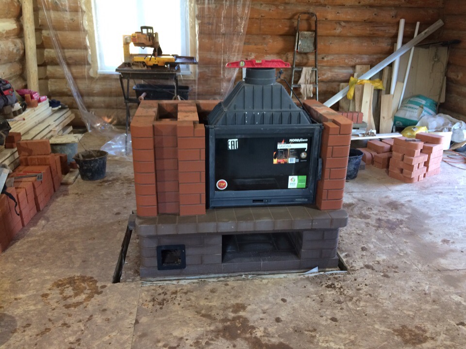

в этой теме накопители обсуждали https://forum.stovemaster.ru/viewtopic.php?t=8806&postdays=0&postorder=asc&&start=120

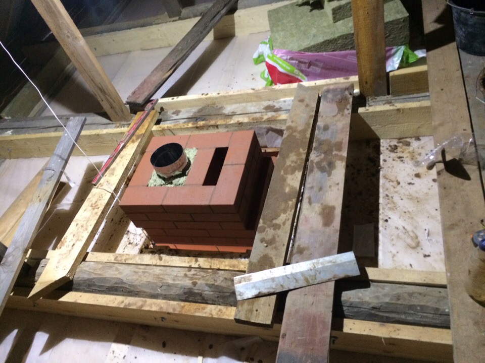

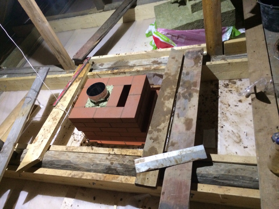

СообщениеДобавлено: Вт 10 Сентябрь 2019, 08:19 Ответить с цитатойВернуться к началу

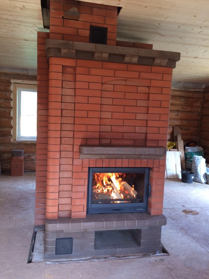

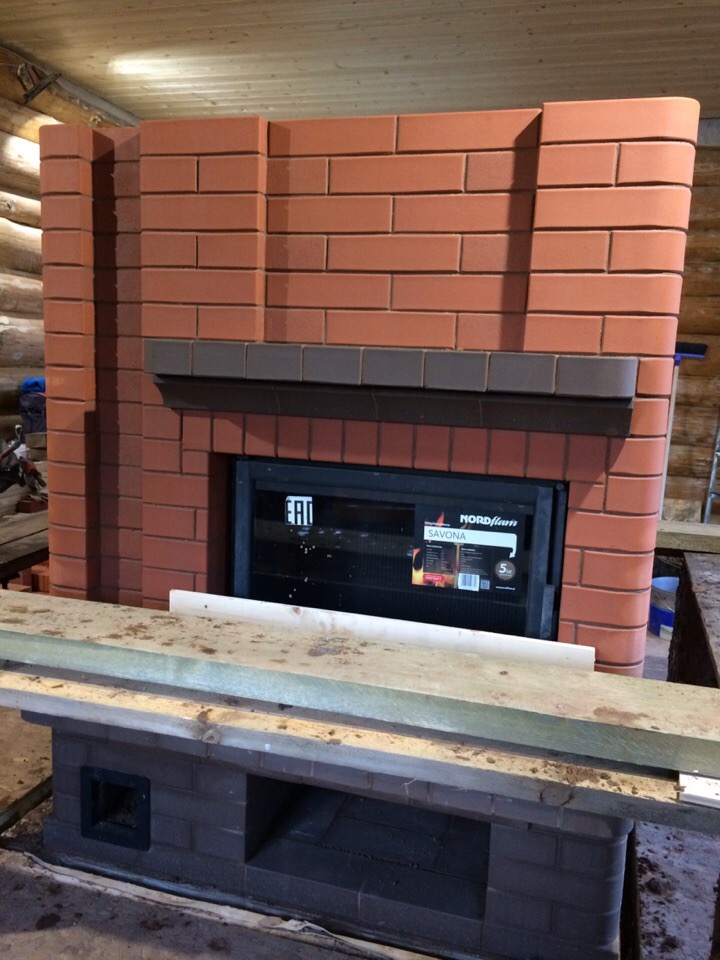

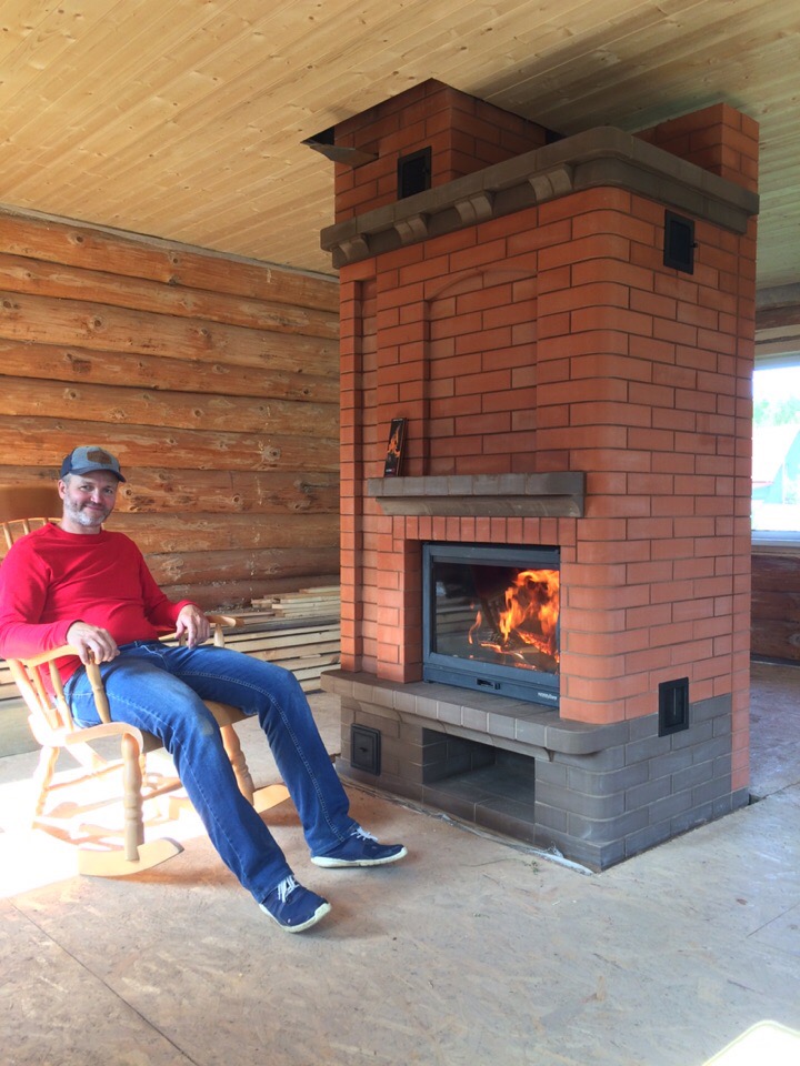

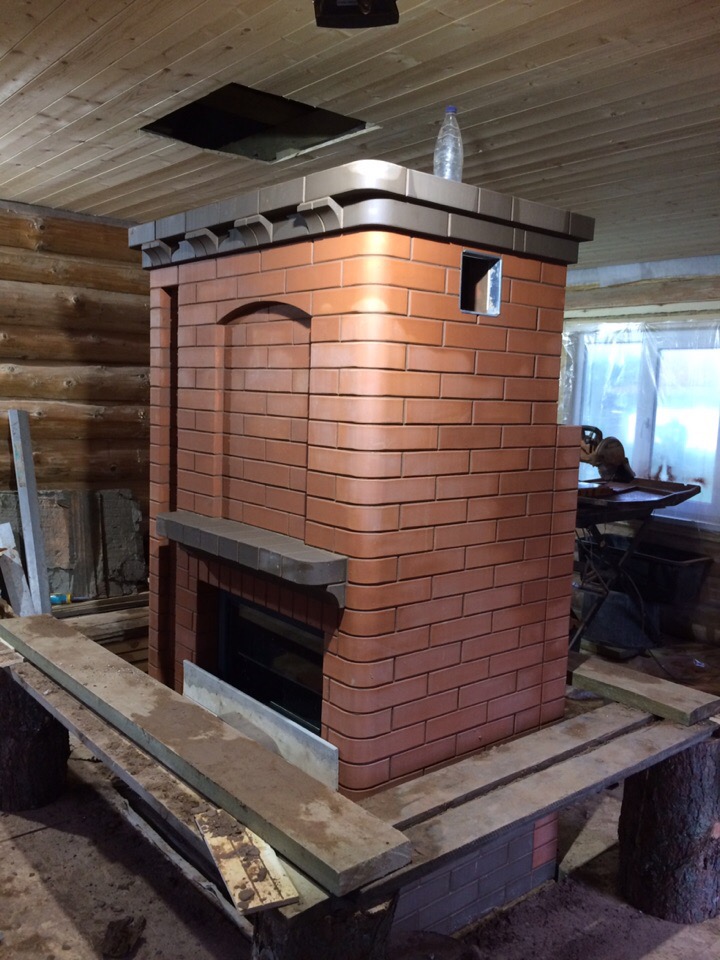

Smile этим летом еще одним камином с теплой стенкой стало больше( щиток слева)

СообщениеДобавлено: Вт 10 Сентябрь 2019, 08:25 Ответить с цитатойВернуться к началу

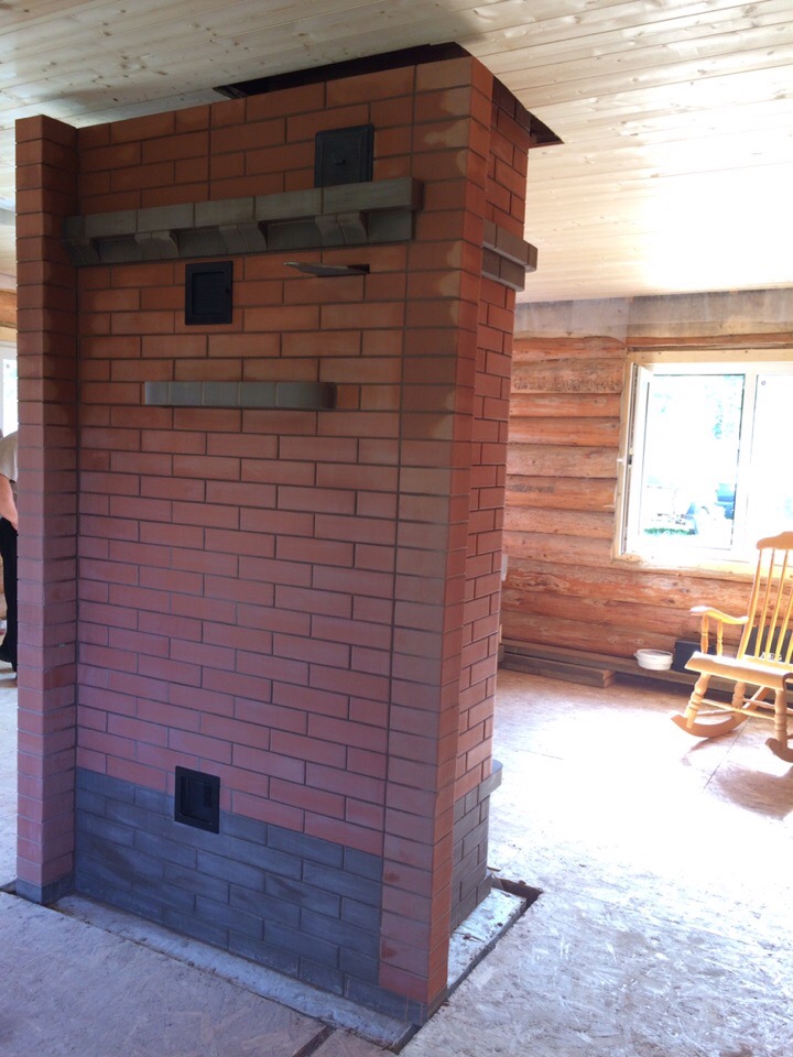

Smile конвекция на 2 этаж для дачного домика 6-6 м

СообщениеДобавлено: Вс 15 Сентябрь 2019, 19:56 Ответить с цитатойВернуться к началу
Будет стена и прочистки в роли конвекционных ,которые по центру?
